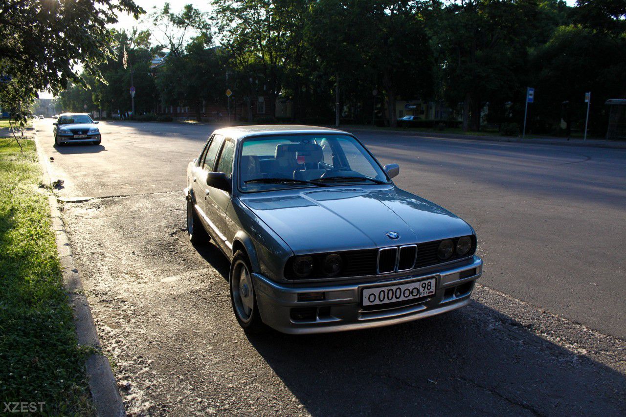

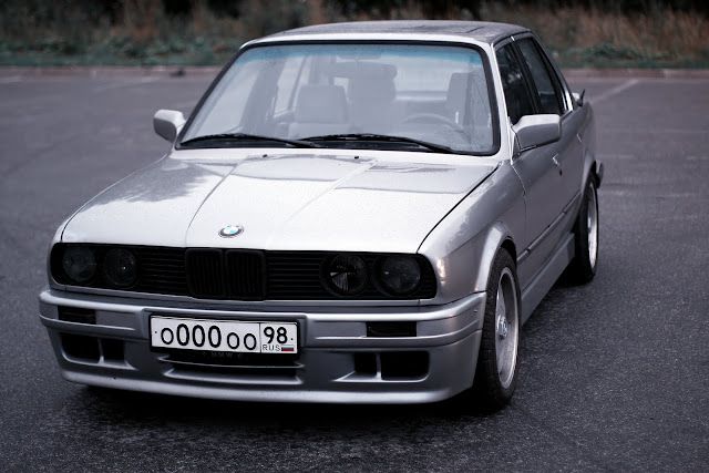

актуальное фото внешки:

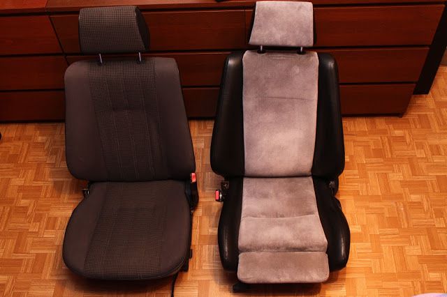

перешитые сиденья BMW Motorsport (боковая поддержка)

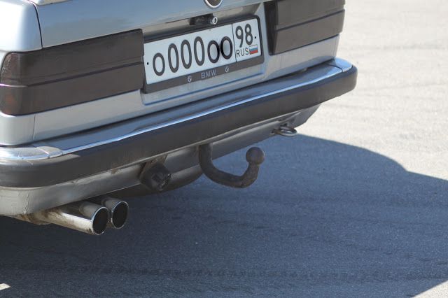

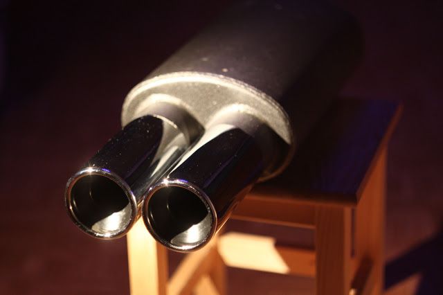

банка прямоточная
была поставлена почти сразу же после покупки авто, т.к. старая оригинальная просто развалилась
черные фары
запекаем в духовочке и ОПА...
фары вдруг становятся HELLA BLACK
с новыми стеклами от e34

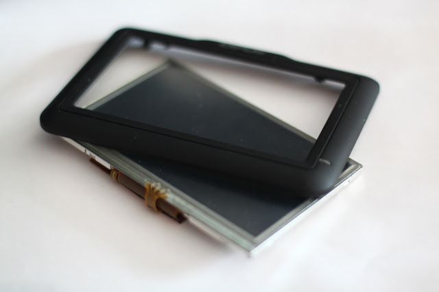

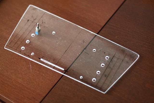

Встроенный навигатор
расфигачил навигатор
для него панельку из оргстекла
ну и готово. инспектора даже хвалят

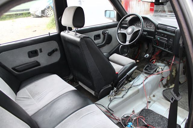

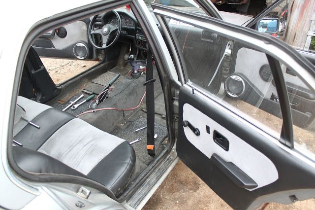

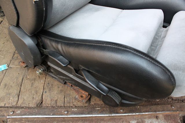

Cалон BMW Motorsport перешитый
Купил салон целиком, в дверях подиумы под 16" динамики
старая сидуха и новая. появилась регулировка наклона низа

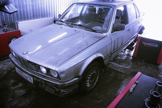

заезд на дино-стенде
результат 110 HP вместо 129

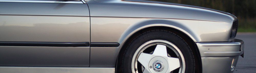

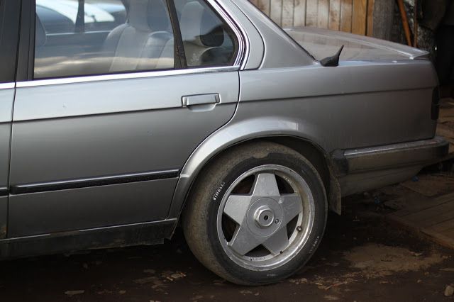

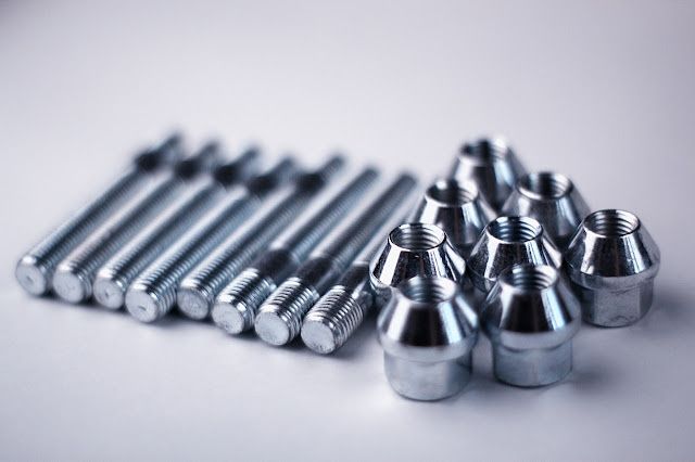

шпильки и проставки
купил много шпилек с гайками
всё для этих сделанных на заказ проставок 20мм
диски Borbet A 7.5J
сравниваем с стоковыми дисками

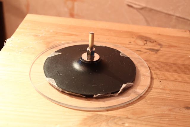

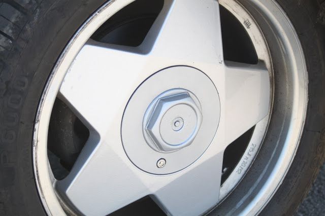

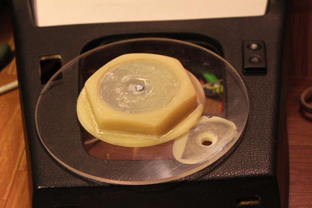

самодельные крыжечки на диски
взял приклеил кусок оргстекла и на дрель его, точил напильником. мини-токарный станок)

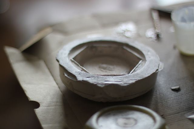

форма для псевдогайки
псевдогайка из эпоксидки. а так же дырка для крепления. осталось покрасить
готово, осталось сделать эмблему
а вот и эмблемки сделанные на заказ на станке. спасибо djafon!!!

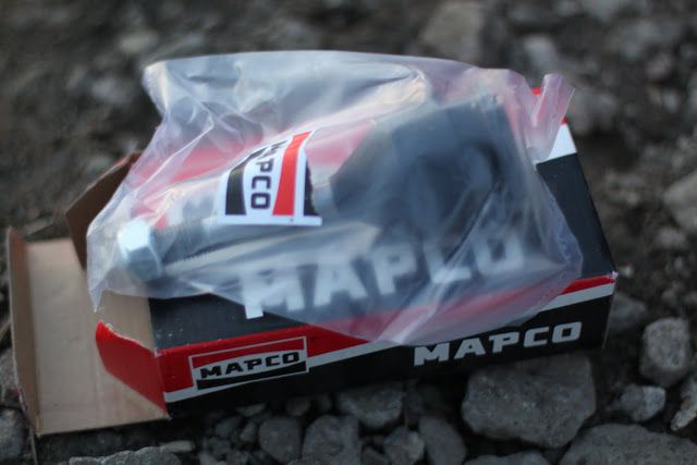

установлен гидроусилитель
+новые рулевые тяги
+новые рулевые наконечники

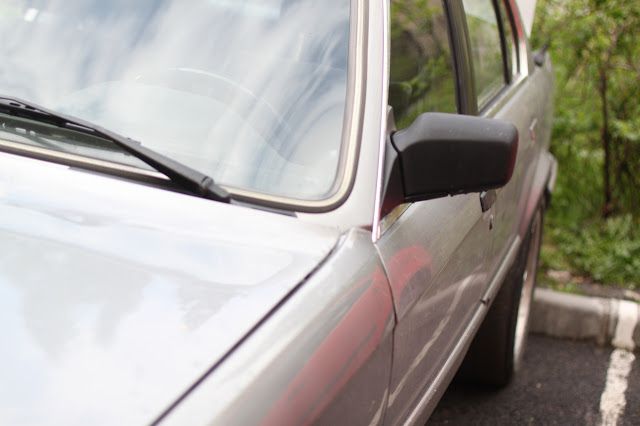

покраска ручек и зеркал в цвет кузова
красил из баллончика. покачто сойдет.

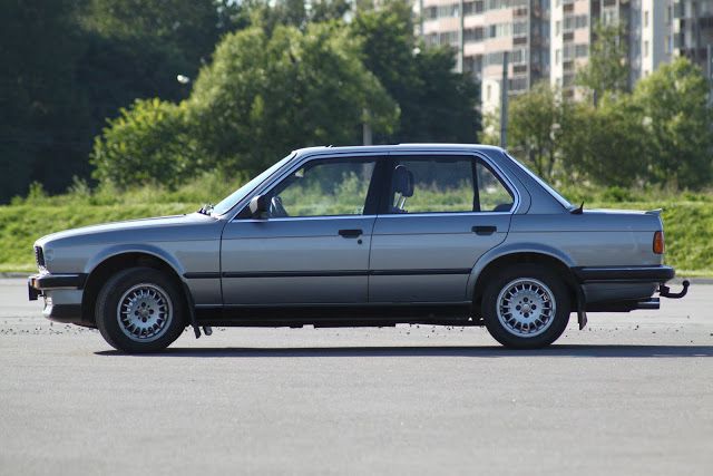

убирание фаркопа и задние фары
были тюнинг фары
поставил сток фары, отпилил фаркоп.

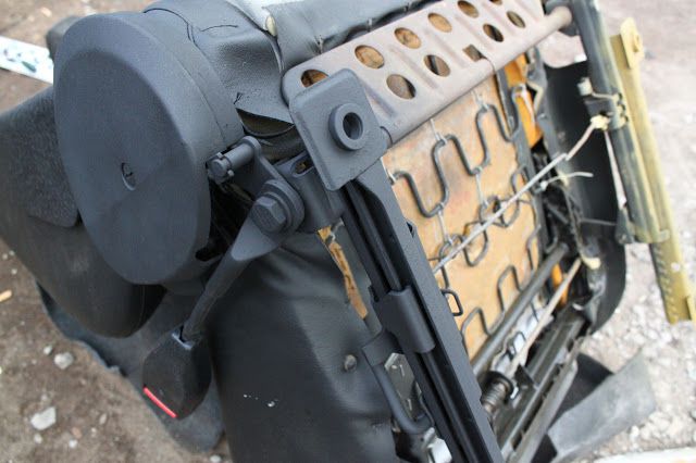

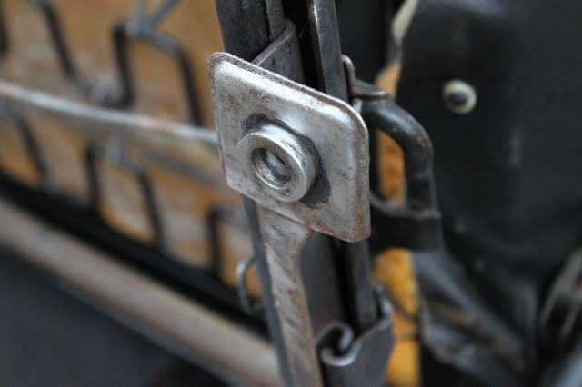

исправление каркаса сидений + проварка кузова
седла достались не самые девственные
не беда, исправим
будет все как новое

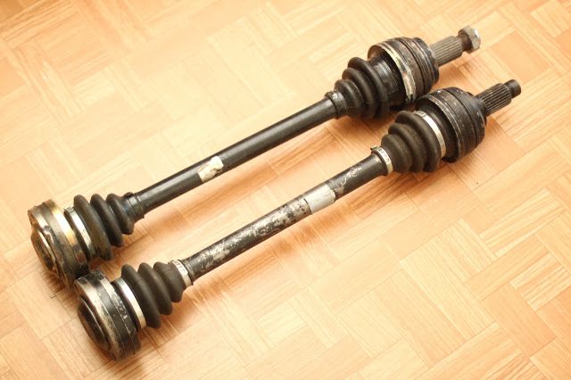

Новые непользованные привода
купил новые привода на всякий случай

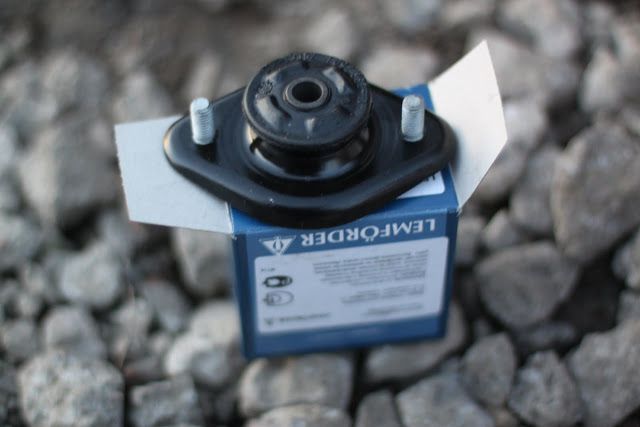

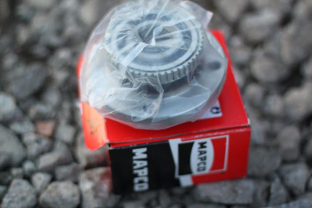

новое в переднюю подвеску и не только
+комплект шаровых
+ступицы в сборе с подшипниками
+задние опоры аммо

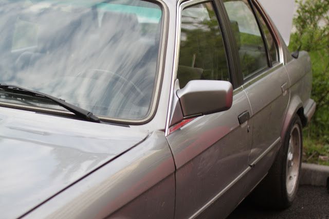

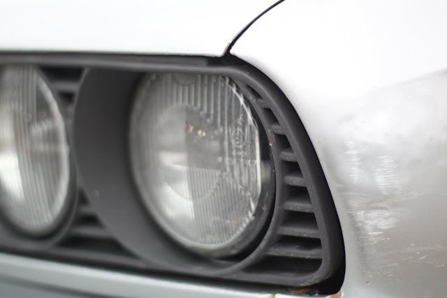

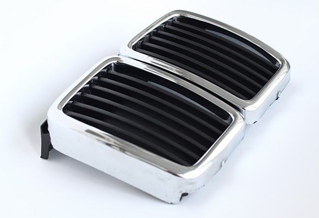

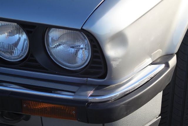

новые решетки фар и исправление вмятины крыла
первоначальная вмятина
новая решетка установлена, но крыло еще мятое
старая решетка

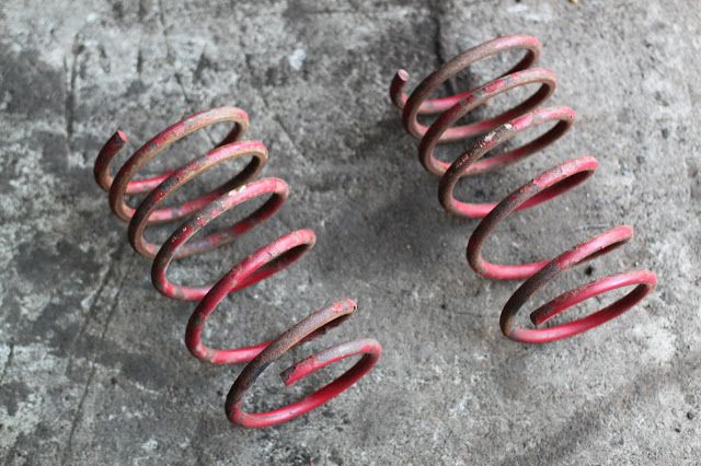

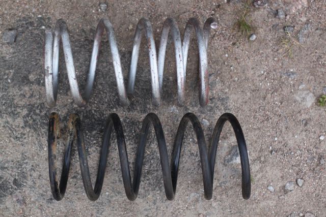

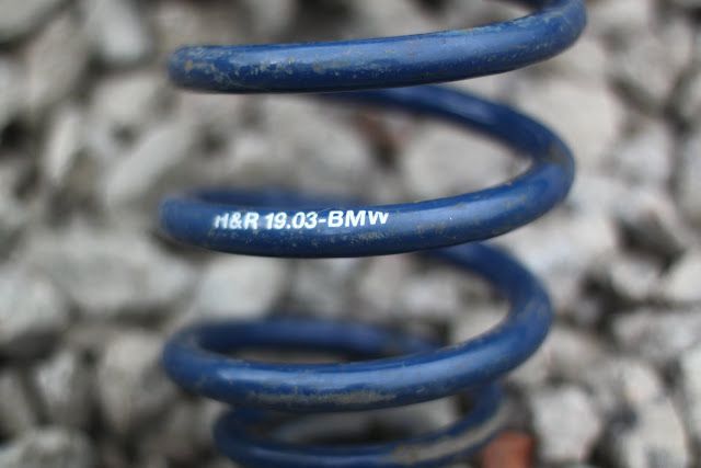

пружины задние -35 H&R
до занижения выглядело так. были обломанные стоковые
-35 H&R мягкие приятные
пружины задние -60 (неуверен) Sarch черные.
чет не ниже особо. но жеще.
пружины передние -35 H&R
купил чисто на время посмотреть какое мне надо занижение. мечтаю о ругулируемой подвеске
сравнение с стоковыми пилеными на полвитка
а вот стоковые

вопрос такой,как делал шестигранник на крышку борбета?слепок снимал с родной? ???
  • Сообщений: 1169
  • Репутация +95/-101
  • Локация: СПб центр
  • Возраст:680
« Ответ #21 : 30 Июля 2011, 16:55:30 »
да, вон смотри фотку гипсовой формы

« Ответ #22 : 03 Августа 2011, 02:17:34 »
сегодня весь вечер до ночи пытался поменять передние рычаги с новыми шаровыми и пружинами с занижением.
в итоге первый раз в жизни оставил машину в гараже. потомучто сайленты сучьи не слезли с рычагов. и шаровые не выбивались нихира.
я реально зол на это ведро=(
зато сзади пружины -60 нормально вида придают

какой фирмы были детальки? говорят лемфордер который немецкий(значок- сова в треугольнике а не буква L в треугольнике)ставится на ура , а вот аналоги типа феби и прочих еле влазят .
  • Сообщений: 1169
  • Возраст:680
« Ответ #24 : 04 Августа 2011, 01:44:07 »
у меня фирма BMW
