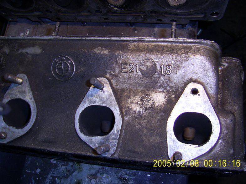

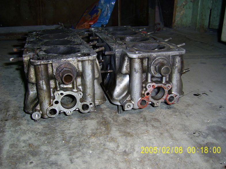

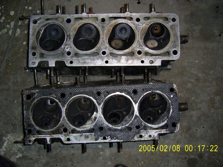

сталкнулся с такой гбц.. был удивлен, думал все головы на м10 отличаются только карб/инж. оказывается нет. ниже фото с коментариями

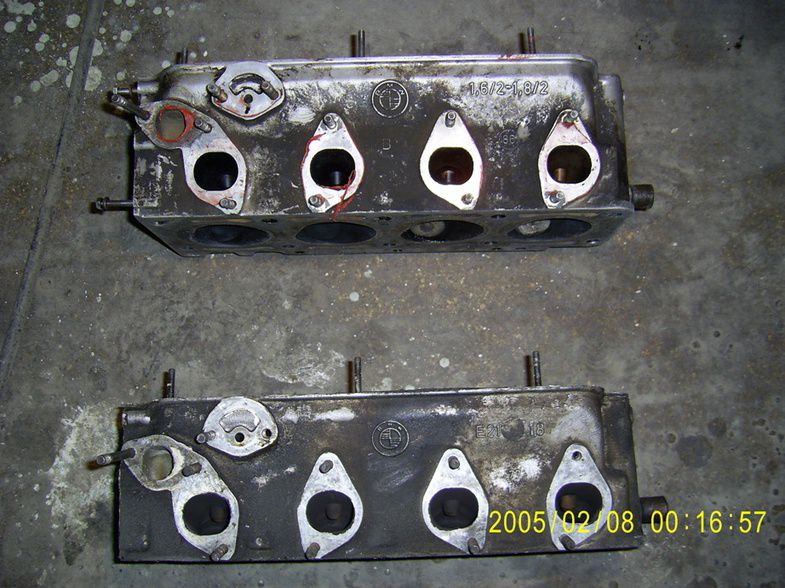

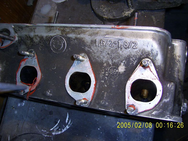

гбц е21 1.8:
гбц снятое с е30 1.8:

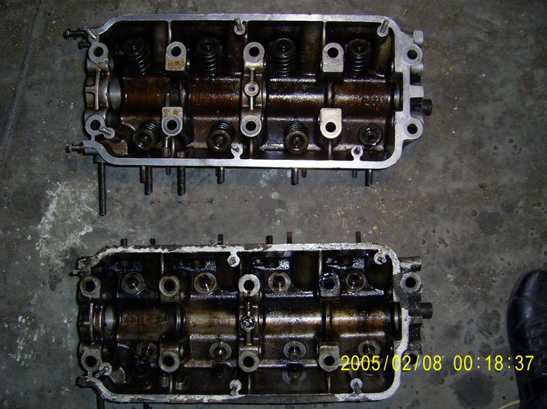

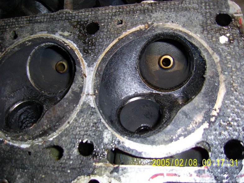

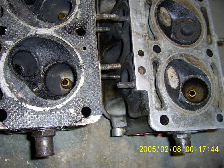

камеры сгорания в гбц В РАЗНЫЕ СТОРОНЫ(снизу е21):
е21:
слева е21:

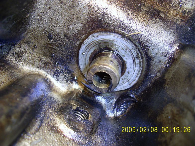

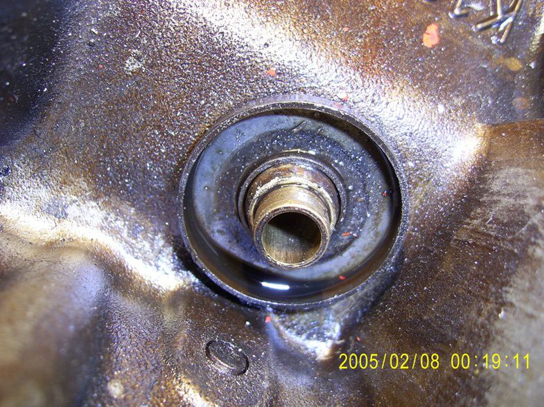

направляющяя клапана с гбц е30:
направляющяя клапана с гбц е21:

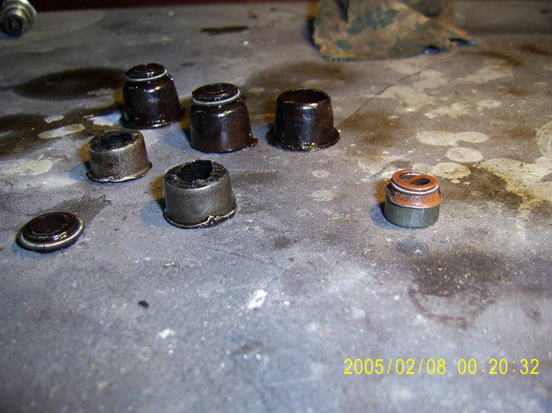

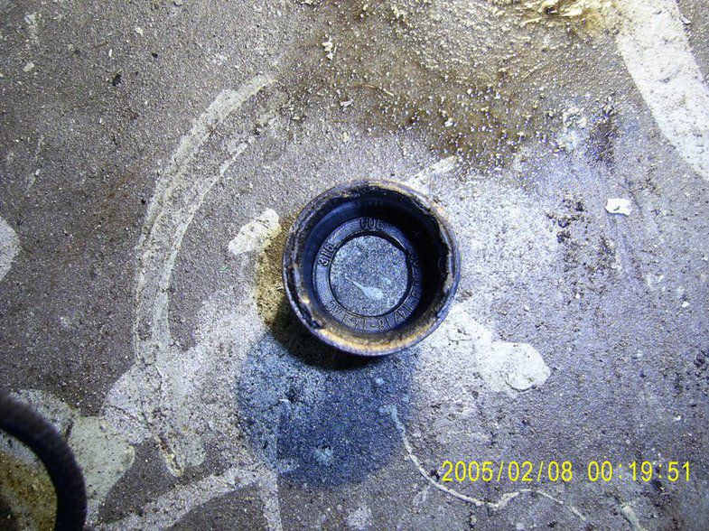

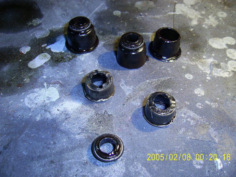

мослосьемный колпачек с гбц е21:
для сравнения справа положил колпачек с гбц е30:

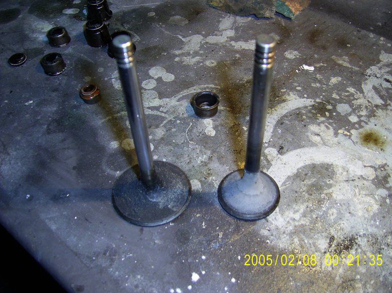

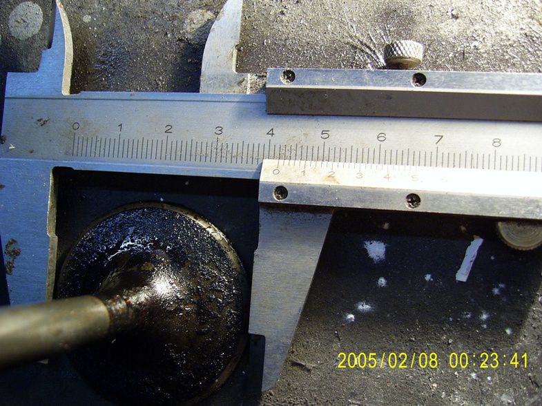

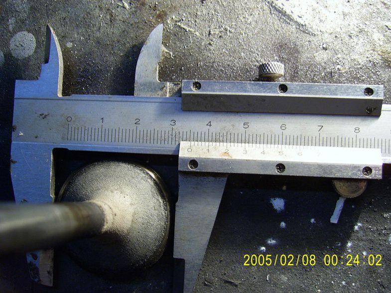

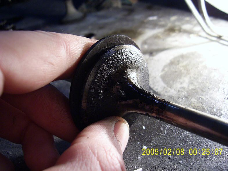

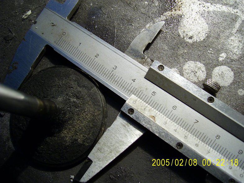

клапана на гбц е21 тоже другие:
впускной е21:
впускной е30:
выпускной е21:
сдается мне что и выпускные разные(лень было дальше рассухаривать голову е30)
впускные клапана(слева е21, справа е30):

50-319116-00 - номер маслосьемного колпачка

соответственно поршня под голову е21 с отливом тоже в другую сторону.
поршня с м10б18 е21:
без замены поршней, гбц не взаимозаменяемы, поршня упираются выступом в плоскость блока (проверено!)

а ж тебе говорил про ресталинг мотора в 79 году

не буду. гбц останется прежней :( , просто подремонтирую ее, на фото видно в каком состоянии там были колпачки(это не я их снимал и поламал, это они там такими стояли)) )

а распредвал нельзя отдельно поставить? обязательно проверь состояние направляющих клапанов и торцов клапанов

торцы и направляющие проверил, у меня на м20 торец на клапане самый лучший - в худшем состоянии чем тут)))

вот оно что
79 год
потому мой мотор с 21 кузова вполне совместим с 89 мм - он 81 года

А распред на гбц е30 живой? Если да, то его и ставь, да и живой распред найти непроблема! В купле-продаже, кинь объяву, через неделю получишь. Выпускные клапана должны быть одинаковые, а впускные разные, с инжа больше! Единственная карбовая бошка, которая идентична инжекторной, это с М10В20 :) поршня можно токарю отдать, чтобы бобышки срезал, потеряешь в СЖ, но как раз будет под 92 бенз, ну это все считать надо;) На карбовом В20, поршня плоские, на инжекторном с бобышкой
