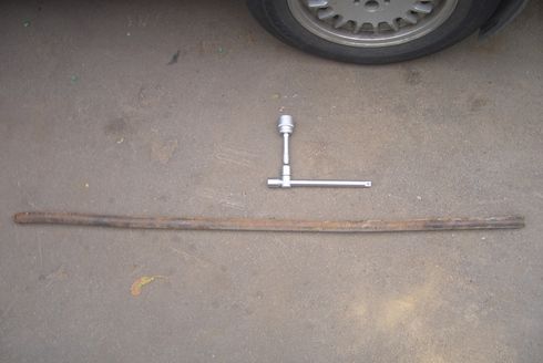

для начала немного лирики... Решил я наконец-то заняться этим "легким" (как большинство на форуме пишет  :))  делом... знал точно, что как минимум 10 лет туда никто не лазил, а потому решил понаделать кучку съемников (о них речь пойдет ниже)... конечно же я слышал про чудо-съемник от 2141, но вот в ближайших магазинах его не оказалось, а переться на рынок желания не было... короче сделал все сам... и так выждал я солнечный денек и приступил... поехали!  :)

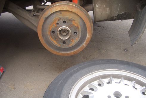

- Снимаем колесо

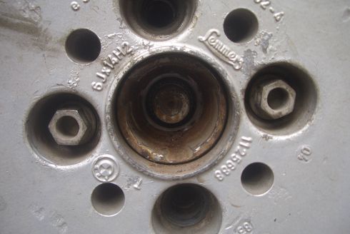

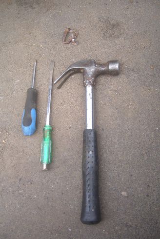

- внимательно смотрим на контрящую шайбу
- выковыриваем шайбу подручными средствами... я пользовался вот этим

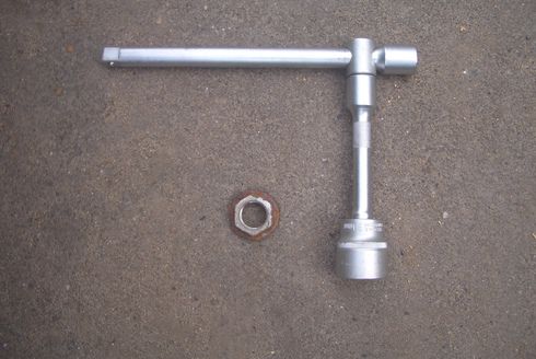

- смотрим на результат и вешаем колесо на место... опускаем машину... готовим головку на 30 и рычаг...
- гайка с трудом, но все же отвинчивается

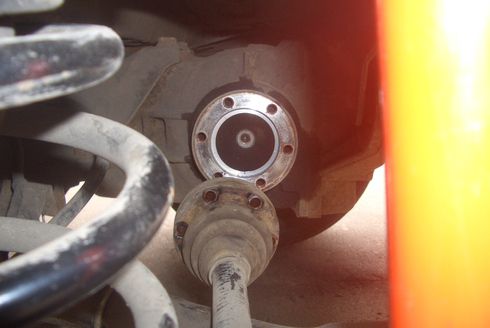

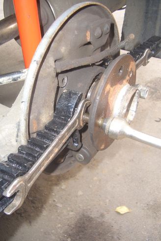

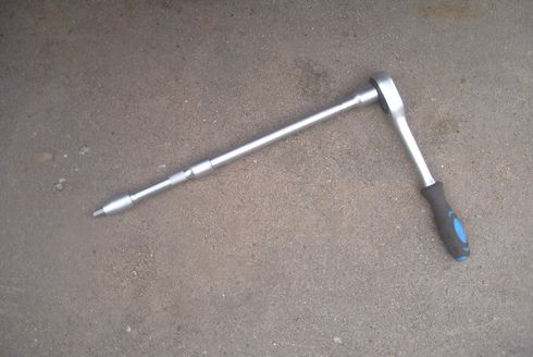

- снова снимаем колесо и готовим инструмент для снятия внутреннего ШРУСа... я пользовался вот этим:
- откручиваем внутренний ШРУС
- получаем это:

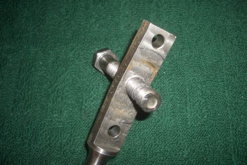

типа железяка с ручкой и 3-мя дырками... 2 из них на расстоянии 100мм и одна посередине между ними с резьбой М20... типа привинчиваем к ступице с помощью длинных болтов, а большим болтом выпрессовываем ШРУС... О ЧУДО - съемник сработал!!! (на фото видно, что от офигевших усилий его слегка погнуло...  :D)... фоток на месте не сделал так как правый ШРУС менял на следующий день и фотика не было...

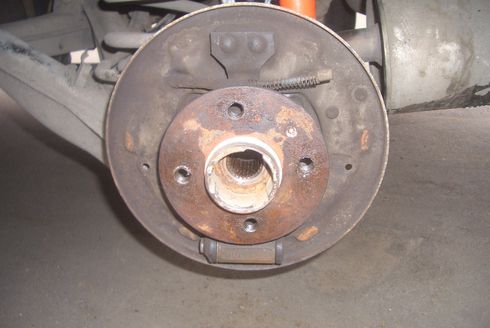

- разбираем тормоза

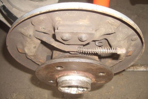

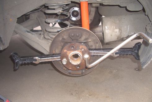

- смотрим на одинокую ступицу

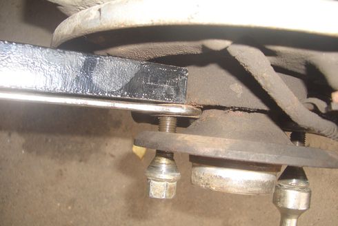

- начинаем спрессовывать ее... я делал вот так (на фото, вроде, все понятно), но можно придумать еще что-то... ступица особо не сопротивлялась...

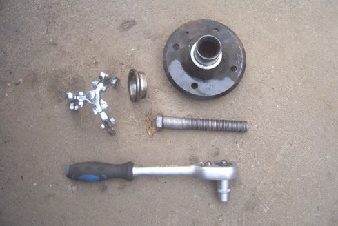

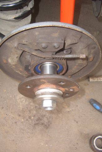

- имеем в руках ступицу и обойму подшипника на ней :D

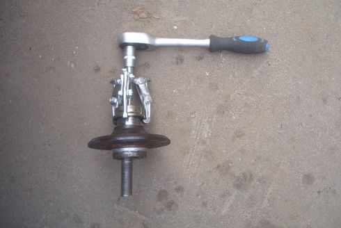

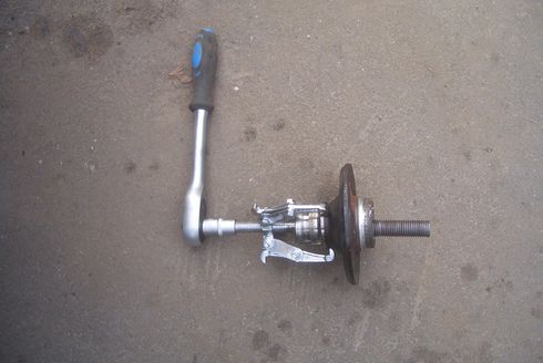

- я засунул в ступицу болт и упер в него "краба" вот так
- обойма почти не сопротивлялась
- имеем это

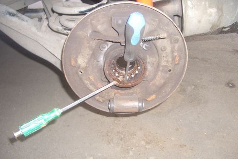

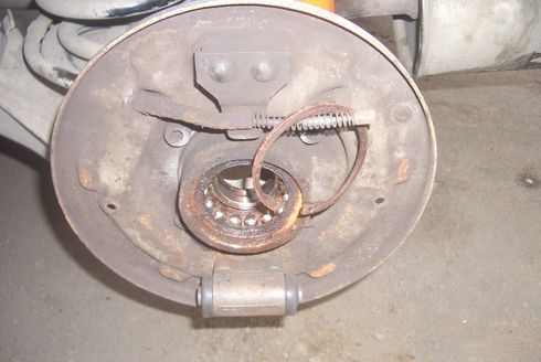

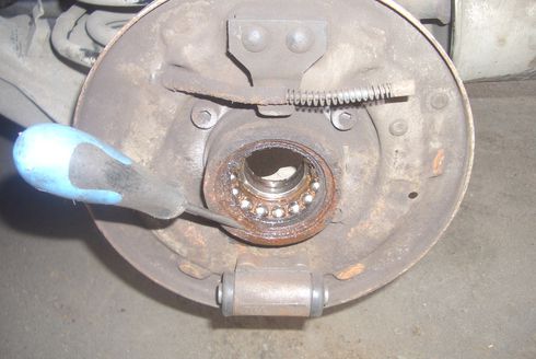

- пытаемся выковырять пружинную шайбу
- если есть круглогубцы или специальный инструмент, наверно, можно сделать это быстрее... я воевал пару минут 2-мя отвертками
- побежденная шайба

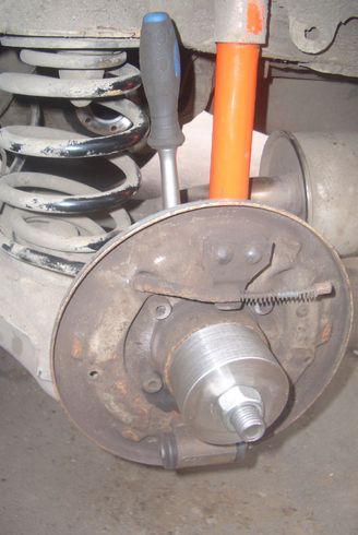

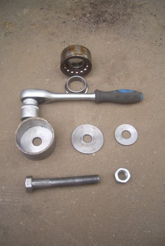

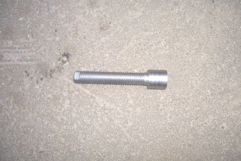

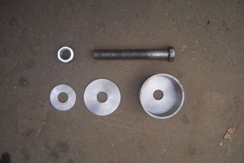

- приступаем к выпрессовке подшипника... (как выглядит съемник для 2141 и как им пользоваться я не знаю, но, наверно, каких-то принципиальных отличий быть не должно)... себе я выточил вот это
- выпрессовываем

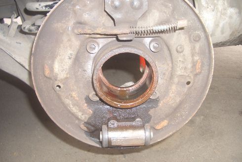

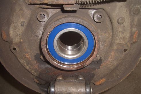

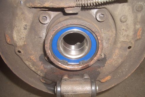

- результат

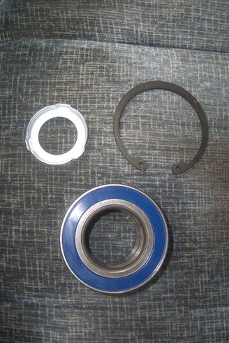

- чистим место для будущего нового подшипника и стопорной шайбы (на фото не почищено)
- вот... все новенькое
- запрессовываем подшипник

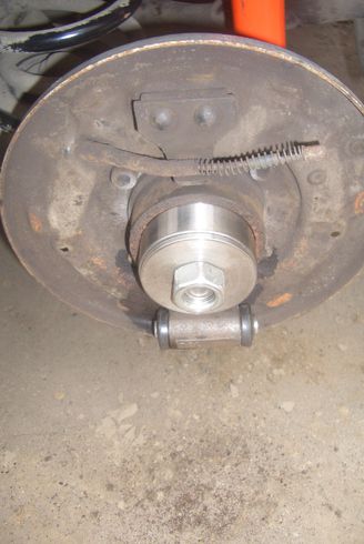

- готово
- ставим стопор

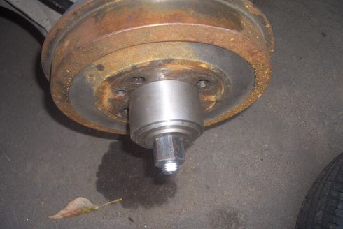

- с помощью все того же съемника запрессовываем ступицу
- получилось

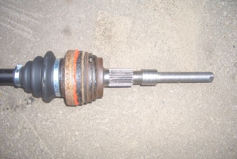

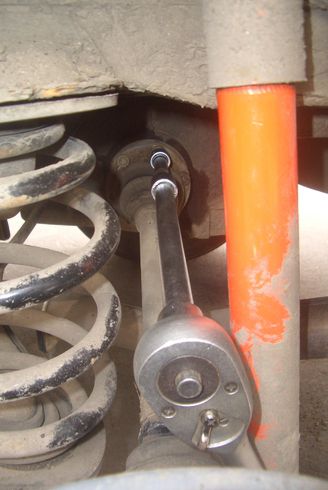

- далее нужно засунуть в ступицу ШРУС... читал на форуме, что его забивают кувалдой... слабо себе представляю такую операцию  :(... сделал себе чудо-приспособу
- навинчиваем приспособу
- втягиваем в ступицу ШРУС
- затягиваем гайку и контрим ее новой шайбой... фоток не сделал, но думаю все понятно... напрессовывал шайбу сначала головкой на 32, а затем окончательно головкой на 30

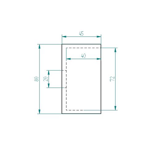

А можно размеры наставки и шайб. Хочу себе выточить, так как съёмника от 2141 негде найти.

  • Сообщений: 1455
  • Репутация +156/-10
  • Локация: САО Отрадное
« Ответ #13 : 09 Декабря 2009, 20:32:29 »
что-то не нашел чертежиков... :(
вот все, что есть:
немного поясню:
- ф72 это внешний диаметр подшипника... нужно быть внимательней... вроде разные диаметры бывают... точно не знаю...;
- ф20 это диаметр болта, которым будешь все это дела крутить;
- толщина стенки при таких размерах 4мм, а толщина "дна" - 5 мм... если не уверен в качестве стали, то сделай толще.
ну а 2-е "шайбы"... толщину опять же на свой вкус... :), а диаметр... хммм... у той, что поменьше - диаметр должен быть чуть БОЛЬШЕ диаметра внутренней обоймы подшипника что-то около 50мм, у той что побольше диаметр должен быть чуть МЕНЬШЕ внешней обоймы подшипника 65...67мм... в идеале диаметр должен быть таким (красненьким):
вот, вроде и все... УДАЧИ!!!

вообще юзал съемник подша от москвитча 2141, для втягивания привода в ступицу слепил на скорую руку такую шнягу:
трубка водопроводная 3/4, в ней резьба М22х1.5 (для тех кто на заводе не работает))))
