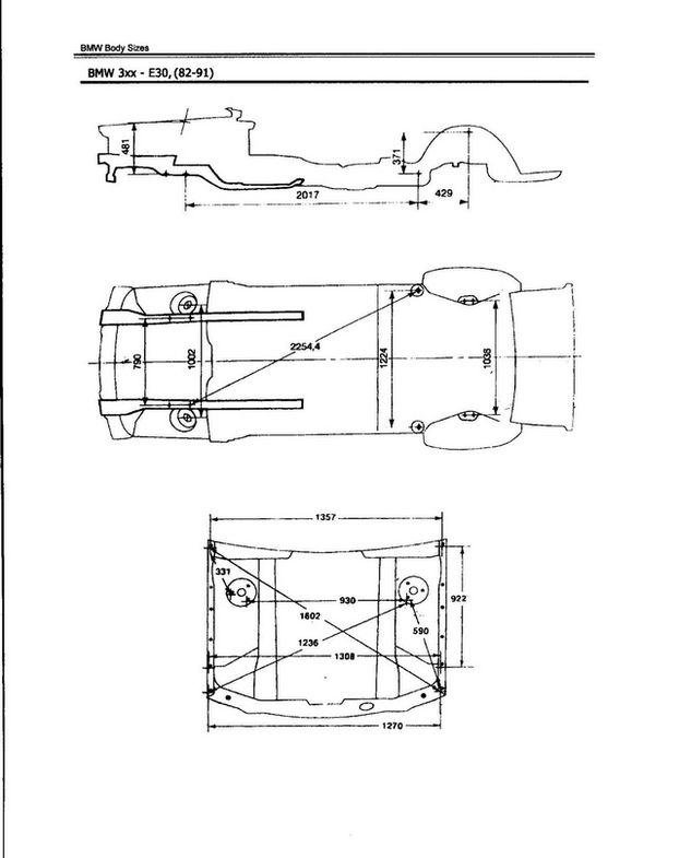

Чертеж заводских размеров кузова BMW E30(Рис.1):
Рис.1 Чертеж кузова Е30 Формат А4 (210х297)
Перед началом работы необходимо тщательно проверить геометрию кузова по приведеному вертежу. В случае их не соответствия – восстановить (по мере возможности, конечно…кузова бывают разные…)

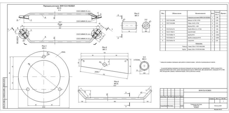

Чертеж передней распорки (Рис.2):
Рис.2 Передняя распорка BMW E30 Формат А4х3 (631х297)

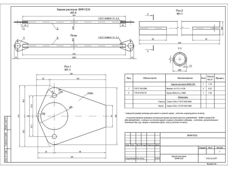

Чертеж задней распорки (Рис.3):
Рис.3 Задняя распорка BMW E30 Формат А3 (420х297)
Для просмотра и печати файлов чертежей .dwf в исходном масштабе (100%) и разрешении, необходима утилита программы AutoCAD- DWF Viewer.

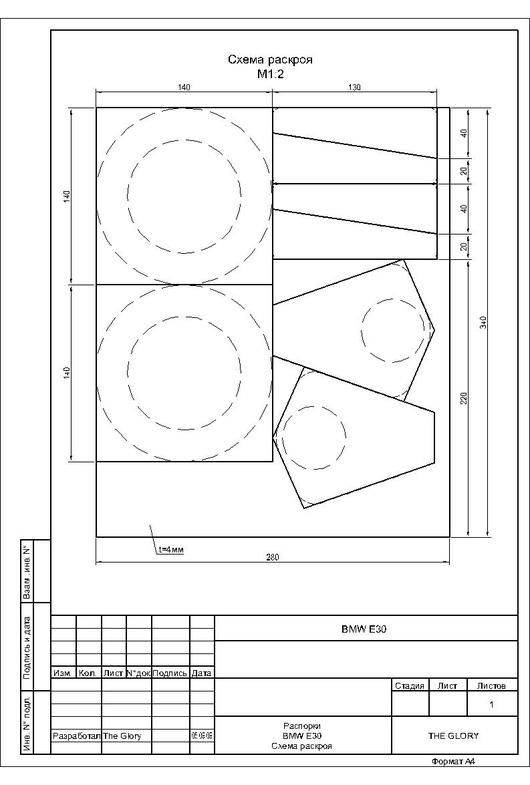

2. Разметить лист метала, согласно схеме раскроя (Рис.4):
Рис.4 Распорки BMW E30 Схема раскроя Формат А4 (210х297)

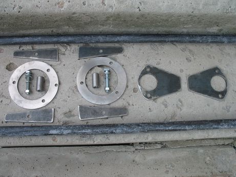

3.Вырезать заготовки деталей. Лучше сразу обработать кромки напильником. Кольца (1) и втулки (3) сделать самому проблематично, поэтому лучше и проще все заготовки заказать токарю.

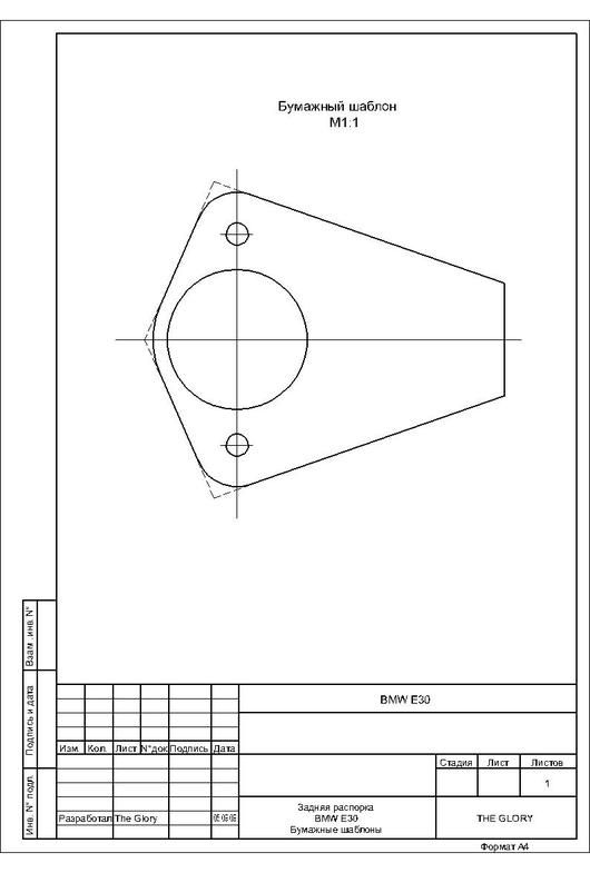

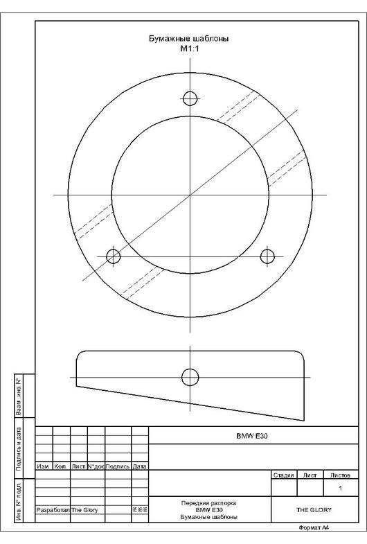

4.Распечатать файлы бумажных шаблонов .dwf в исходном масштабе (100%) и разрешении, для этого необходима утилита программы AutoCAD- DWF Viewer. С помощью вырезанных бумажных шаблонов (Рис.5 ,6) разметить центры отверстий и просверлить их. Так же разметить оси и линии приварки ребер (2) к кольцам (1). Как показала практика, лучше это сделать максимально точно и аккуратно, чтобы не было проблем с установкой и не пришлось бы рассверливать потом отверстия.
Рис.5 Передняя распорка BMW E30 Бумажные шаблоны Формат А4 (210х297)
Рис.6 Задняя распорка BMW E30 Бумажный шаблон Формат А4 (210х297)
В результате получаем вот такие детали (Рис.7):
Рис.7

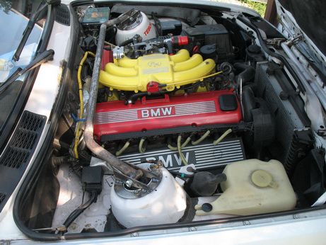

Рис.8

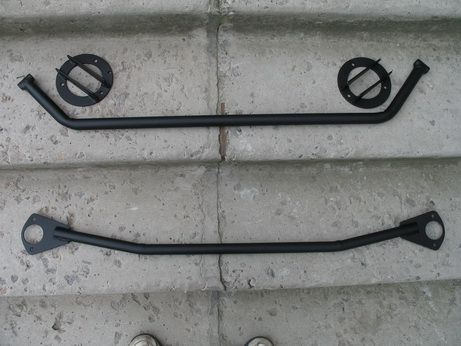

Снимаем обе распорки, разбираем переднюю. Все сварочные швы тщательно зачищаем болгаркой и обрабатываем напильником, трубы зачищаем наждачной бумагой (Рис.10)
Рис.10
13. Обезжириваем уайт-спиритом и грунтуем (Рис.11)
Рис.11

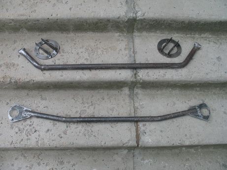

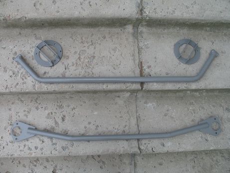

14. Красим в понравившийся цвет и получаем распорки, практически ничем не хуже заводских!  ^-^ (Рис.12)
Рис.12

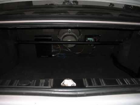

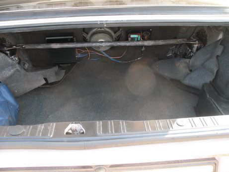

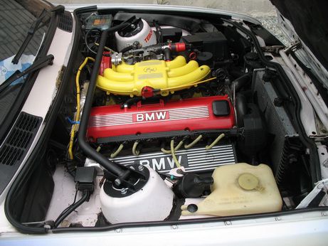

15. Устанавливаем на машину и ездим «с удовольствием за рулем»  ^-^ (Рис.13)
Рис.13
В обшивке багажника нужно сделать разрезы для распорки. (Рис.14)
Рис.14
На фото есть небольшие несоответствия чертежам. Это объясняется следующим:
1. На кольце левой опоры передней распорки есть еще одно отверстие. Оно не крепежное, просто на левом стакане у меня приварена какая-то шпилька, к которой ничего не крепится. Срезать не захотел, поэтому пришлось делать под нее отверстие в кольце. На большинстве машин этой шпильки нет.
2. Изгиб трубы передней распорки получился не совсем по чертежу из-за неопытности. Второй раз получилось бы точнее.  :D
3. Труба задней распорки не прямая, а с изгибом из-за установленного за спинкой заднего сидения сабвуфера. Гнул по месту.

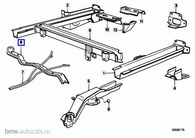

Средняя распорка днища BMW E30
На автомобили с кузовом кабриолет, а так же на все автомобили Е30 для рынка США, средняя распорка днища устанавливалась штатно – деталь №8 на рис.1.
Ее номер по ЕТК 51 71 1 913 824.
http://bmw.autocats.ru/parts/51711913824/
При желании, ее можно заказать у официального диллера BMW по цене около 65$ (Киев). Или же пытаться найти на разборке кабрио или "американца", что весьма проблематично.

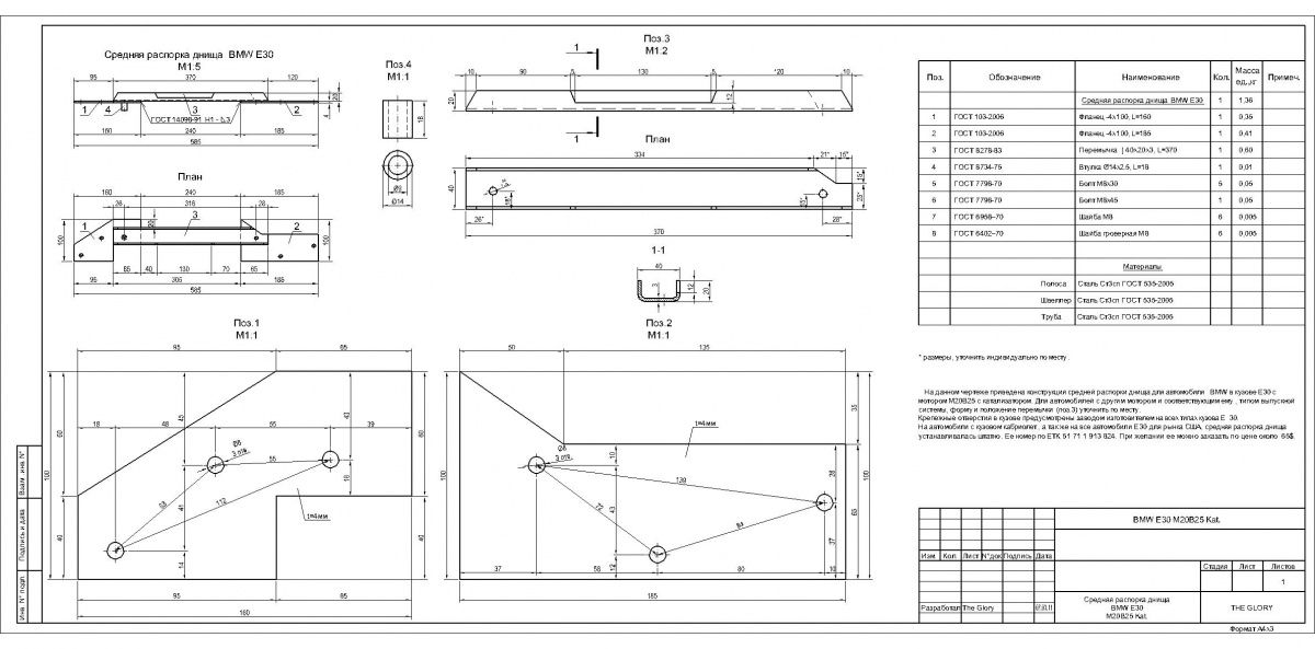

1.   Исходные данные.
Чертеж средней  распорки днища (Рис.2):
Рис.2 Формат А4х3 (631х297)
Файлы чертежей .dwf в исходном масштабе (100%) и разрешении приложены в конце этой статьи. Для просмотра и печати файлов чертежей .dwf в исходном масштабе (100%) и разрешении, необходима утилита программы AutoCAD- DWF Viewer.

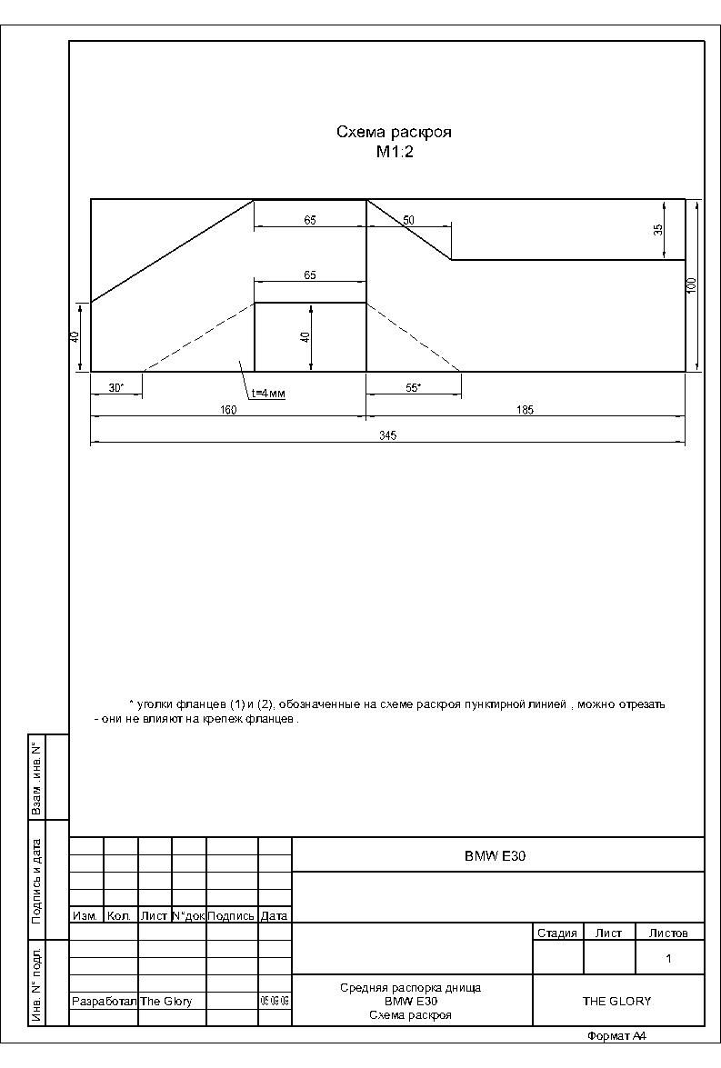

2.   Разметить лист метала, согласно схеме раскроя (Рис.3):
Рис.3 Формат А4 (210х297)
При желании, можно уголки фланцев (1) и (2), обозначенные на схеме раскроя пунктирной линией, отрезать – они не влияют на крепеж фланцев.

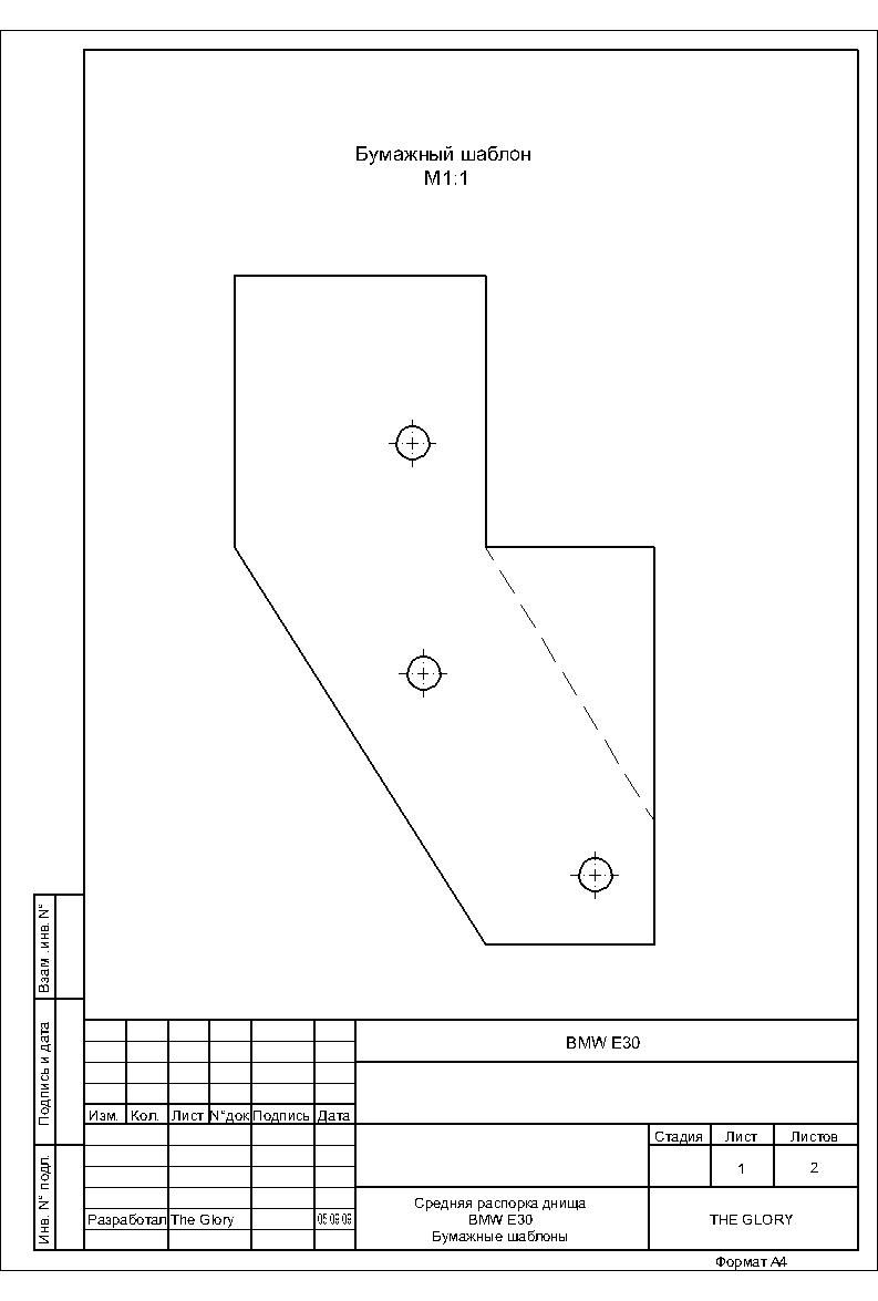

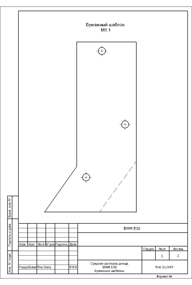

4.   Распечатать файлы бумажных шаблонов .dwf в исходном масштабе (100%) и разрешении, для этого необходима утилита программы AutoCAD- DWF Viewer. С помощью вырезанных бумажных шаблонов (Рис.4 ,5) разметить центры отверстий и просверлить их. Как показала практика, лучше это сделать максимально точно и аккуратно, чтобы не было проблем с установкой и не пришлось бы рассверливать потом отверстия.
Рис.4 Формат А4 (210х297)
Рис.5 Формат А4 (210х297)
В результате получаем готовые фланцы (1) и (2).

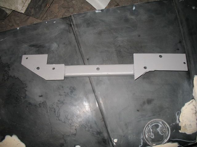

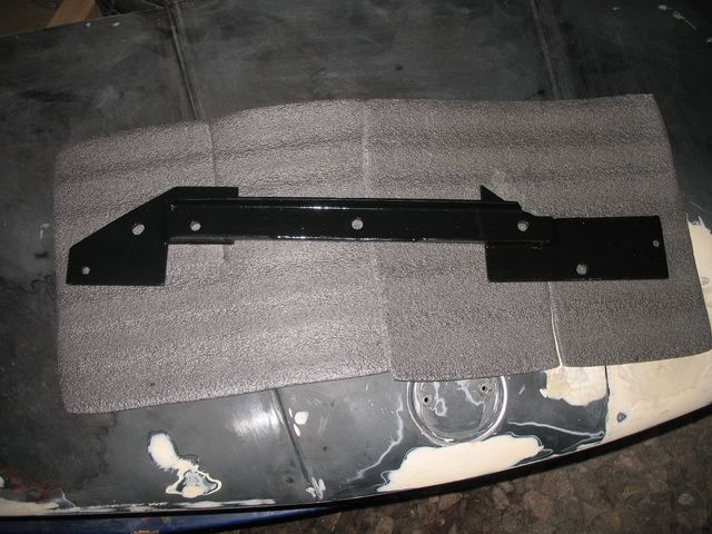

8.   В принципе распорка готова, но остались «отделочные» работы.
Снимаем распорку. Все сварочные швы тщательно зачищаем болгаркой и обрабатываем напильником, зачищаем наждачной бумагой (Рис.7)
Рис.7
9.   Обезжириваем уайт-спиритом и грунтуем (Рис.8)
Рис.8
10.   Красим в понравившийся цвет и получаем распорку, практически ничем не хуже заводской!  ^-^ (Рис.9)
Рис.9

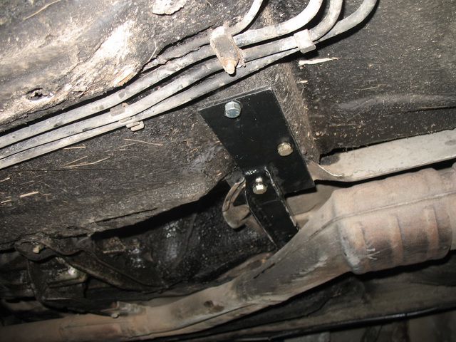

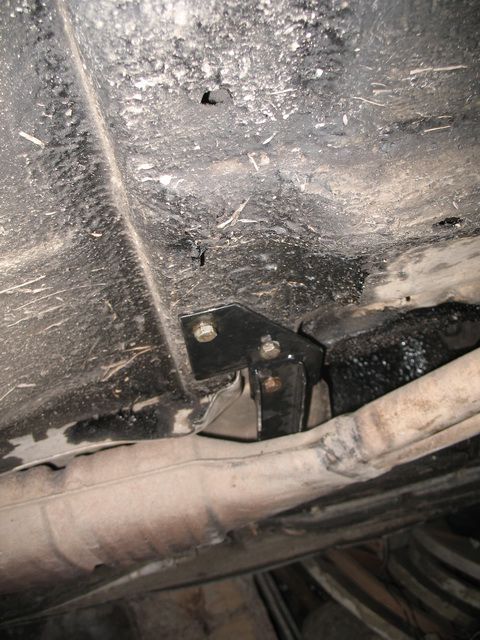

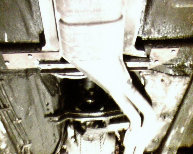

11.   При установке, под фланец (1), соосно с внутренним отверстием, нужно поставить втулку (4) и более длинный болт М8х45 (6), так как, это крепежное отверстие находится не в одной плоскости с остальными пятью отверстиями. Устанавливаем распорку на машину и ездим «с удовольствием за рулем»  ^-^  (Рис.10, 11)
Рис.10
Рис.11

на стаканах между шпильками опоры, имеются подштамповки, из-за которых кольца распорки не ложатся на стакан всей плоскостью. соответственно, гайки крутить как? или на шпильки ложить шайбы по высоте....?
тоже на уме имею эту тему... - давай вместе делать? :)
как мне кажется смысл тут не чтоб блины на чашки прилегли, а чтобы их зафиксировать-прижать гайками опоры! получается будут просветы между выштамповками... если металл толстый ложится, то его и так можно притянуть, ну будет просвет под шпилькой... хотя про шайбы тоже вариант, если хочется... может будут мнения от того, кто уже ставил распорку?

такой вопрос:
Да недоход там есть!
Я пока не устанавливал переднюю распорку, но кольца прикрутил!
Они немного изменили форму после затяжки, думаю подложить пару шайб и будет вполне плотно!
ЗЫ 4я шпилька на правой чашке, это масса!(под неё вырез надо делать, отверситем не обойтись!)

« Ответ #14 : 20 Июля 2010, 17:51:43 »
поделитесь опытом, как вы размечаете по месту и как делаете отверстия в блинах под шпильки
и как вообще можно саму распорку-трубу по месту гнуть, резать ? - не понимаю как ее прикладывать, на какой угол изогнуть чтобы стала как задумано а не как получится??
« Ответ #15 : 20 Июля 2010, 18:52:15 »
Дырки под шпильки делал по чертежам The_Glory.....
Трубу загнул трубогибом, ручным так же по чертежу на 132 градуса, осталось приварить треугольники к кольцам и прихватить трубу к втулкам.....ну и считай уже готово!
ЗЫ Долго парился с автокадом(некогда им не пользовался, только Компасом)так и не смог их открыть в нём! Но с помощью програмки Free DWG Viewer смог увидеть их, ну а дальше принт скрин - пейнт - принтер ;D

« Ответ #16 : 21 Июля 2010, 11:40:51 »
насмотрелся разных исполнений распорок, появились такие вопросы:
наши передние чашки в каком направлении заваливаются - строго перпендикулярно движению в направлении двигателя или всетаки в направлении назад и внутрь?
это к тому, что при указанном угле 132 градуса, фактически основное сдерживающее усилие будет направлено не от падения строго перепендикулярно на двигатель, а наверное на угол до 42градусов от него (т.е. от завала чашек назад внутрь на угол 48 градусов от направления движения)
Есть варианты распорок, где межчашечная труба подходит к своим тарелкам строго перпендикулярно (от двигателя) и прикладывает основное усили на сдерживание перпендикулярного падения чашек в сторону двигателя.
Кто что знает про направление, в котором обычно заваливаются наши передние стаканы?
Может кто знает примеры известных производителей распорок под нашу модель е30 - там должно быть углы были расчитаны, а не получены экпериментальным путем по месту, как лучше-проще выгнуть трубу. Какие будут мнения?

« Ответ #18 : 21 Июля 2010, 13:00:13 »
Ну во-первых внимательно прочитай мою статью - там все описано довольно подробно и про процесс изготовления и про углы и про вариант прямой распорки. А во-вторых, я никаких МЕГАрасчетов углов и усилий не делал, но если тебя так сильно волнует точность расчета углов и усилий - то купи фирмовую распорку и не парься. Они на Е30 бывают и прямые и такие, как мои - с 2 изгибами и даже с 4 изгибами.
не ругайся, я знаю что мы легких путей не ищем... ;)
но хотелось бы не просто вкорячить трубу между баншями, а и обосновать почему именно таким образом нужно ее применять.
потому твой вопрос правильный - ты сделал с двумя изгибами, можно делать с четырмя(конечно это сложнее еще два изгиба сделать) - этим можно подойти к чашкам под нужным углом, а именно под тем, в каком направлении башни падают, чтобы подпереть.... (ато получается будто мы башню за бок держим, будто человек падает а мы его за трусы схватили чтобы удержать ;) )
я не утверждаю, что ты сделал неправильно или правильно - я просто хочу понять аргументацию фактими, в под каким углом заваливаются чашки, чтобы принять свое решение более осмысленно пока это еще можно сделать.
также встречаю различные варианты крепления трубы к блинам, что на стаканы - ктото приваривает полоски дугой, ктото прямо, ктото прямо к центру трубу крепит, ктото к ближайшему краю блина ее приваривает. - тоже разные варианты, хотелось бы понять к какому месту блина и почему крепится труба (самому видится, что правильнее опираться на центра, может я не прав или чегото не знаю не понимаю пока) ???

« Ответ #19 : 21 Июля 2010, 15:26:12 »
Дык никто и не ругается. Твое желание знать что, куда и зачем, конечно заслуживает похвал - для этого нужно хорошо покурить сопромат  ;) Но твои опасения на счет углов и усилий были бы оправданы, если бы это была не распорка стаканов Е30, а распорка, удерживающая стены котлована станции метро при ее строительсве.
Если с завода ее не ставят, то там нет каких-то диких усилий, от которых прям трубы гнутся! )) (если конечно не вфигачиться боком в столб). Распорка нужна для жесткости кузова, а не для его прочности. Если там все сгнило так, что чашки гуляют как хотят - то распорка не спасет.
Чем больше изгибов - тем меньше жесткость распорки (при прочих равных условиях). В идеале по жесткости - приварить прямую трубу прямо к стаканам. :D Варианты крепления трубы, тоже большой рояли в данном случае не играют - главное что бы они исключали свободное перемещение трубы. А "башни" при живом кузове никуда не падают.
P.S.
А самая правильная распорка - это 3-угольник из труб, который крепится к стаканам и к моторному щиту посредине - так уж точно никакие башни никуда не упадут :)

« Ответ #22 : 21 Июля 2010, 17:59:46 »
Добавил ссылку на альбом с .jpg в большем разрешении (два основных чертежа):
Сcылка на чертежи в формате .jpg с большим разрешением
/go.php?l=aHR0cDovL3RoZWdsb3J5LmlvLnVhL2FsYnVtMzcyNjE5
Ну и дописал на счет DWF Viewer
« Ответ #23 : 21 Июля 2010, 18:56:41 »
