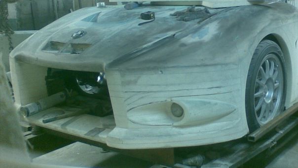

Найти М-крылья можно наверное только в Москве или Питере. А потому что оригинал не по кошельку и не возсоздать, то самый простой вариант - это слепить из говна для своих параметров кузова и снять с этого говна матрицу, а по ней можно и не одно крыло сделать. Причем пластик в весе выигрывает и не гниёт. ТОлько не советую делать матрицу из стеклоткани, так как поведет потом и т.д. Надо матрицу делать из стекломата, а уже деталь из стеклоткани и полиэфирной смолы с применением гелькаута. Полиэфирка в нашем случае лучше, чем эпоксидка, потому что попрочнее, да и возни с ней поменьше, а самое главное она быстро сохнет минут за 10-15, чем эпоксидка 1 сутки.
С задними крыльями проблем побольше будет, так как всю понель боковую не сделаешь, но её можно из металла сварить.
Самая хитрая деталь из М-комплекта - это наклвдка на заднее стекло, её прийдется купить где-нибудь, можно у "ACRG" заказать, это чел с форума, говорит, что все может сделать.
Вот один экземпляр для подражания, почти весь кузов из пластика и карбона:
