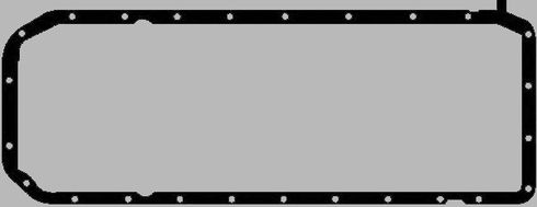

3) Прокладка поддона (только оригинальная стальная с прорезиненной окантовкой по внутренней ее части).

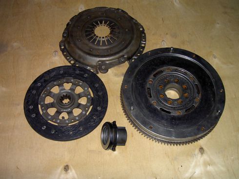

6) Комплект сцепления: Маховик (Лучше поискать одно массовый, при этом диск сцепления будет уже другой конструкции, нежели диск сцепления под 2-х массовый маховик), диск сцепления (под соответствующий маховик), корзина сцепления (одинаковы), выжимной подшипник, центрирующий подшипник первичного вала (запрессовывается в центровочное отверстие стыковки первичного вала с коленчатым валом).
ВАЖНО: все выше перечисленные компоненты, необходимы в том случае, если двигатель приобретался с автоматической коробкой передач.

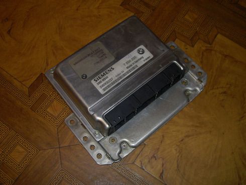

10) Блок управления двигателем DME Siemens (ЭБУ), Блок иммобилайзера (EWS3), чип ключ (все перечисленные компоненты должны быть демонтированы с одной комплектации авто и соответствовать устанавливаемой версии двигателя) (ЭБУ двигателя М52В25TU и двигателя М52В28TU –одинаковы).
ВАЖНО: рекомендую брать все перечисленные элементы от машины имеющей механическую коробку передач.

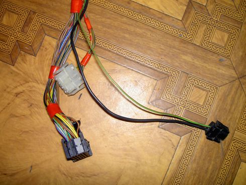

11) Жгут моторных проводов (желательно брать от BMW E39 с двигателем М52TU) состоит из 3-х частей, разъема стыковки ЭБУ двигателя с салонной проводкой, который будет в свою очередь сращиваться с круглым разъемом Е30 (идущего от блока реле и предохранителей) и диагностического разъема.
3-й жгут проводов (не показанный на фото) идет от катушек зажигания к ЭБУ (скрыт под облицовочной панелью клапанной крышки).

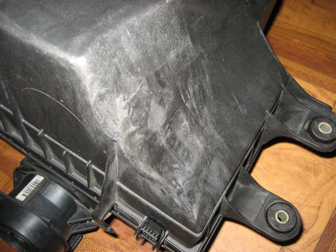

12) Корпус воздушного фильтра от BMW E46 с двигателем M52TU (+доработка корпуса и изготовление крепежей крепления к левому брызговику в подкапотном пространстве).

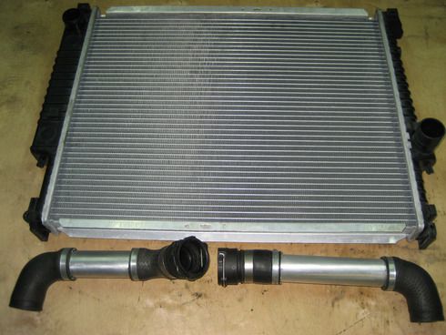

13) Радиатор системы охлаждения (исключительно под 2-й переход, желательно «Тропик» или от BMW E36 с двигателем M50, но НЕ РЕКОМЕНДУЮ!) +быстросъемные патрубки системы охлаждения, идущие к радиатору (необходима переделка).
НА ФОТО ПОКАЗАНЫ УЖЕ ДОРАБОТАННЫЕ ПАТРУБКИ!!!

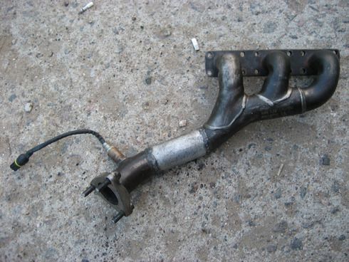

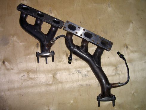

17)Выпускные коллектора от двигателя М52 из нержавеющей стали (+доработка).

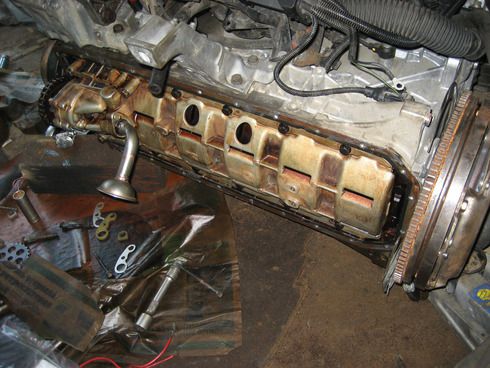

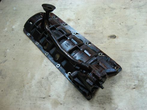

В первую очередь переделываем поддон, а именно удаляем маслоуспокоитель т.к. корпус масляного насоса и есть масло успокоитель, в противном случае поддон не установится.
Датчик уровня масла в поддоне берем от штатного поддона M52TU!

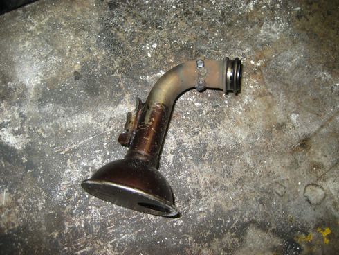

Далее переделываем масляный насос, т.к. ниша под маслоприемник у поддона от BMW E34 находится спереди необходимо переделать маслоприемник, а именно укоротить.
Используя ножовку напильник и сварку, сделать это не составит большого труда.
ВАЖНО: обязательно после сварки проверить герметичность сварного шва, при необходимости зачистить!!!!
Так же необходим пропил в конце корпуса масляного насоса из-за геометрии задней части поддона от BMW E34.

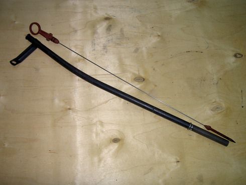

Далее переделываем щуп измерительный уровня масла, т.к. поддон от BMW E34, то необходимо к трубке щупа доварить еще один отросток, достаточно засверлить сверлом D=4-5 мм. Отверстие, также необходимо слегка подогнать геометрию трубки под форму мотора.
ВАЖНО: подгонку рекомендую выполнять непосредственно по месту!
Теперь все собираем воедино
ВАЖНО: убедитесь, что маслоприемник беспрепятственно входит в нишу поддона!
Пока мотор не установлен на машину, рекомендую сразу переделать выпускной коллектор, т.к. в оригинальном исполнении фланец коллектора смотрит в балку и в дальнейшем установка выпускных трактов не возможна.

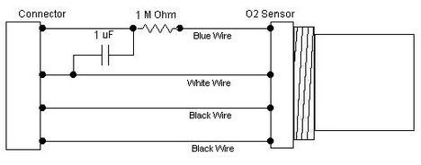

ВАЖНО: По штату данный двигатель оснащен двумя кислородными датчиками (установленными до катализаторов) и двумя лямбда зондами (установленными после катализаторов), удалять те или иные датчики не рекомендуется!!! Кислородные датчики аккуратно выкручиваем из коллекторов, с катализаторами M52TU и вкручиваем в коллектора от двигателя М52, которые не имеют катализаторов. Два других лямбда зонда устанавливаем при помощи обманки.
Обманка лямбды ниже в теме

В самую последнюю очередь устанавливаем маховик, собираем сцепление, используя центровочную оправку (может послужить отпиленный кусок первичного вала от коробки передач аналогичного типа).
ВАЖНО: не забудьте предварительно запрессовать центровочный подшипник первичного вала в коленчатый вал!!! (в случае если мотор изначально был с автоматической коробкой передач).

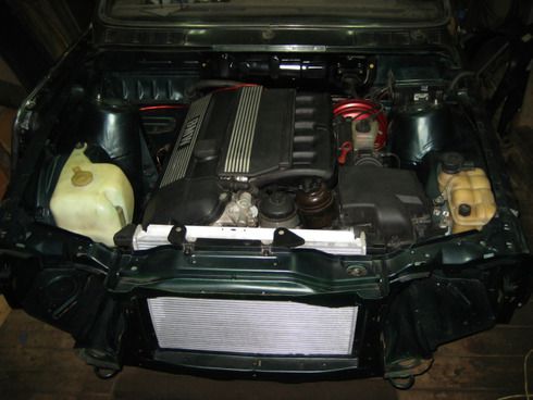

После выполнения выше перечисленных модификаций можно приступать к установке двигателя на кузов.

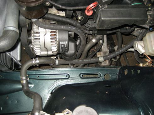

Приступаем к системе охлаждения. Как выше было уже сказано, необходимо переделать патрубки радиатора, используя трубку (алюминиевую или стальную) подходящего диаметра (для верхнего патрубка лучше использовать стальную с вваренной в нее гайкой под датчик температуры охлаждающей жидкости, датчик температуры «белого цвета» берем от двигателя М20 motronic 1.3 имеющего два контакта).
Далее переделываем кожух воздушного фильтра, изготавливаем крепеж, который в свою очередь будет крепить и кожух и расширительный бочек. Используя монтажный фен, дорабатываем кожух таким образом, чтобы его поверхность не соприкасалась с поверхностью брызговика.
Переходим непосредственно к кронштейнам, перед этим необходимо демонтировать кронштейн от штатного корпуса воздушного фильтра, используя сверло подходящего диаметра –отсверливаем крепеж, области демонтажа зачищаем и красим.
После чего подключаем расширительный бочек к системе охлаждения двигателя. Для этого потребуется ряд гнутых шлангов, стыковочные алюминиевые трубки подходящего диаметра и тройник. От выходной трубки радиатора отопителя, патрубок приходит к тройнику стыкующего расширительный бочек с блоком двигателя.

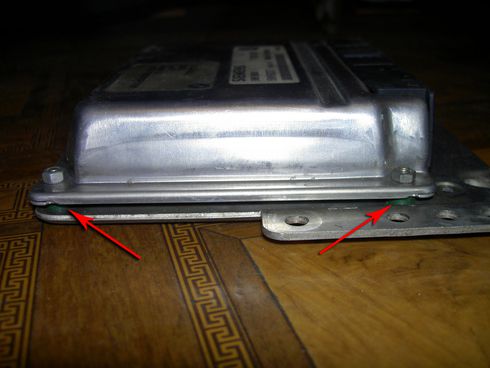

Для удобства монтажа, рекомендую доработать посадочные места ЭБУ к кузову. Для этого нам понадобится старый (не нужный или испорченный) блок управления двигателем от любого мотора штатно устанавливаемого на BMW E30.
Разбираем старый ЭБУ и оставляем только крышку с крепежными отверстиями к кузову, далее стыкуем ее с ЭБУ от двигателя M52TU.
т.к. нижняя стенка ЭБУ М52TU выпуклая, то необходимо крепить его через проставочные шайбы (зеленые на фото).

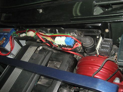

Далее рассмотрим разъем стыковки ЭБУ (DME) с салонной проводкой.
Для процедуры стыковки проводки, нам понадобится Распределительная Колодка (РК) от моторной проводки штатного исполнения BMW E30 (от двигателя M40, M20, некоторые модели M10)
Pin – разъем
1 – номер разъема колодки (в данном случае используется колодка с числом разъемов от 1 до 40)
Pin 1 – на лампу индикации в приборной панели, показывающей заряд аккумуляторной батареи от генератора (соединить с Pin 1 (РК) «синий» провод).
Pin 2,4 – можно не использовать, т.к. они отвечают за привод электро – вентилятора системы охлаждения.
Pin 10 – на управляющее реле топливного насоса (с ЭБУ (DME) идет «+»)
ВАЖНО: Реле топливного насоса используется стандартное 4-х контактное, замыкающего типа!!!
Далее от распределительной колодки реле соединить с Pin 9 (РК) «фиолетово/серый»
Pin 11 – выключатель лампы предупреждения недостаточного давления масла (соединить с Pin14 (РК) «коричнево/серый» провод).
Pin 17 – соединить с диагностическим разъемом и Pin 9 (РК) – отвечает за тахометр.
Pin 21 – не используется.
Pin 22 – АБС, в случае не использования, не влияет на работу двигателя.
Pin 23 – не используется (размыкающий контакт сцепления).
Pin 24 – не используется.
Pin 26 – на «+12» АСС (замок зажигания) через предохранитель 5А
Pin 28 – не используется.
Pin 29 – не используется (привод кондиционера).
Pin 32 – соединить с диагностическим разъемом («бело/фиолетовый»).
Pin 33 – соединить с блоком EWS3 («черно/фиолетовый»)
Pin 36,37 – не используется.
Pin 38,39 – не используется.

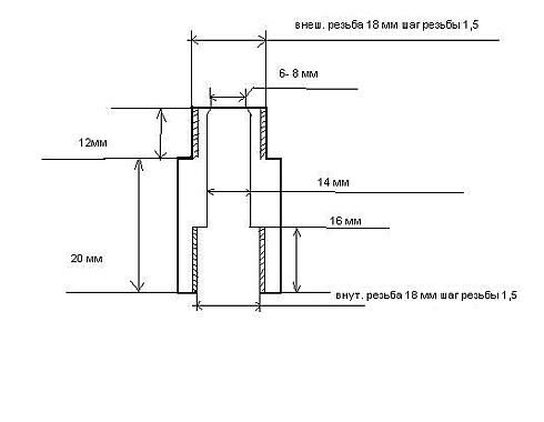

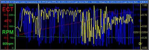

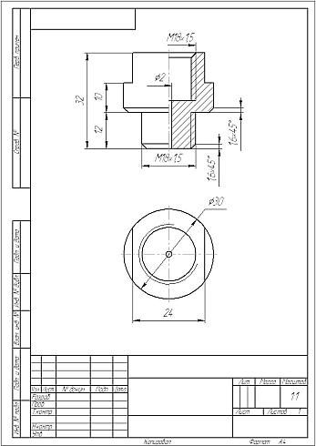

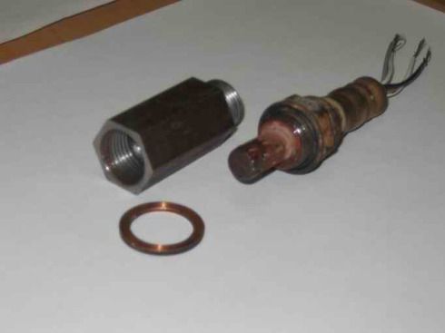

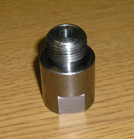

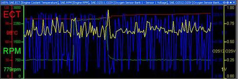

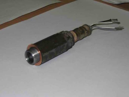

ВАЖНО: Кислородные датчики стоящие до катализаторов, категорически нельзя вырезать, они вкручиваются в выпускные коллектора от М52, их удаление ведет к нестабильной работе двигателя!!!
ВАЖНО: Для тех, кто вырезает катализаторы нужно изготовить обманку кислородных датчиков стоящих после катализаторов!!! Как это сделать, описано в «Архиве статей»

Вернемся к жгуту основной моторной проводки, обратим внимание на 2-pin разъем имеющий «черный» и «зелено – коричневый» провод. «Черный» провод соединяется через ответную часть с «черным» проводом EWS3, «зелено – коричневый соединяется с толстым «зеленым» проводом идущего к Распределительная Колодка (РК) от моторной проводки штатного исполнения BMW E30, далее по схеме он идет на замок зажигания.
ВАЖНО: Все процедуры по подключению проводки, рекомендуем проводить непосредственно на кузове, укорачивая или удлиняя провода по мере необходимости. Так же при наращивании проводов, рекомендуем использовать провода аналогичной цветовой гаммы, места спайки надежно и герметично заизолировать (рекомендуем использовать терма – усадку).
Конечный результат с использованием кожуха электропроводки от двигателя М40.

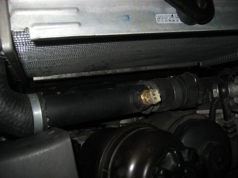

Почему датчик включения электровентилятора в верхнем патрубке?
God is my second pilot
BMW 320i `86 Limousine E30 M50b20TU
  • Сообщений: 415
  • Репутация +14/-0
  • Локация: Борисполь
« Ответ #4 : 07 Апреля 2012, 10:18:56 »
Я предполагаю что это датчик температуры ,а не вентилятора .
Можно было просто сверлянуть отверстие рядом в(головке) возле датчика температуры ибо они напрямую связаны с температурой нагрева головы(у патрубка нагрев будет меньше)

Обманка лямбда зонда
Наши машинки увы стареют , и вместе с ними стареют - выходят из строя катализаторы на них. Варианты замены на альтернативные катализаторы конечно есть, причем отзывы по ним хорошие. Но голь на выдумки хитра. Выкинуть катализатор на авто с одним лямбда зондом не составляет труда. Его заменяют на пламягасители BOSSAL или других производителей, или просто выбивают внутренности катализатора оставляя только его корпус. Но как быть когда на авто установлено 2 лямбда зонд?. Второй лямбда зонд нюхает выхлоп и определяет насколько эффективно работает катализатор, и если выкинуть катализатор конечно "скажет " что он не справляется со своей задачей.
          первый вариант обхода
          лямбда зонд "не будет " выдавать ошибку контроллеру о
          состоянии катализатора.
             второй вариант обхода
             делается переходник длинной приблизительно 4 см
или такой короткий , с уменьшенным сечением отверстия в
хвостовике переходника
Вся установка заняла 15 минут. Самое главное - это иметь возможность
инструментального контроля проведенных операций.  Теперь новые диаграммы уже с доработкой. Исходные данные по картинкам:
красный - температура
зеленый - обороты
синий - 1-й (т.е. верхний, до катализатора) кислородный датчик
желтый - 2-й (т.е. после катализатора)
И второй график - все уже достаточно прогрелось.
Разность показаний датчиков налицо. Средний уровень колебаний второго - на
уровне 0,6-0,65В.
зеленый - обороты
уровне 0,6-0,65В.
не гоните... отключить их програмно правильнее и проще....

-«бело/красно/желтый» - не используется.
-«фиолетово/желтый» - на «+» АСС (замок зажигания)
-«красно/черный» - на «+» через предохранитель 5А.
-«коричнево/черный» - на «–»
-«черно/серый» и «черно/желтый» - на антенну чип ключа.
-«черный» и «черно/синий» на разрыв стартера (должен замкнуться при включении зажигания)
-«черно/фиолетовый» - ЭБУ (DME)
ВАЖНО: Если в момент включения зажигания EWS3 не издал щелчка, то необходимо провернуть чип-ключ в отверстии антенны, если и это не помогло, ищите ошибку в подключении!!!
ВАЖНО: Во избежание проблем с подключением, рекомендую использовать комплект ЭБУ (DME), EWS3, чип-ключ от модели BMW с механической коробкой передач!!!
красно бело желт - используется это провод подключается к шине к бас, для того чтобы можно было вычитать ошибки на евсе, кодирнуть его под механику... ибо тут не сказано как подключать если он с автомата....а самое главное этот провод будет нужен для того чтобы сделать синхру после замены ПО чтобы не городить обманок лямбд, которые всё равно будут кидать ошибку....
з.ы. а ваще канеш так Миха нихрена и не прислал....
