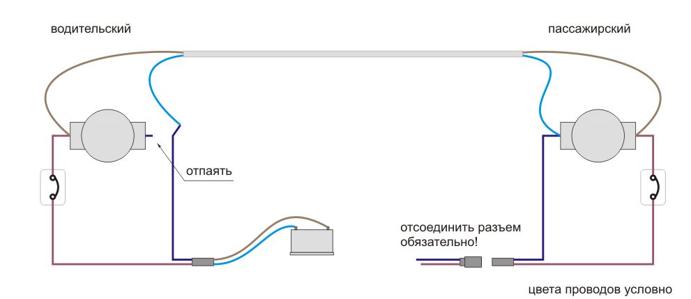

Что-то простого способа проверки мотора/термоконтакта не придумалось. Вощем, я опишу, а ты сам решай, будешь проверять или нет.
Затея состоит в том, чтобы проверить термоконтакт водительского стеклоподъемника моторчиком пассажирского. Без демонтажа оных.
Для этого надо прокинуть провод от водительской двери до пассажирской. Лезь в пассажирскую дверь, обязательно сдерни разъем стеклоподъемника.
Далее надо подпаять провод к моторчику, прямо на его контакты.
В водительской двери надо также подпаяться к моторчику, но один провод (любой) отсоединить от моторчика.
Аккумулятор подавать в водительский разъем.
Если отключение будет опять долгим 30-60сек., то сдох термоконтакт. Если быстрым - то сдох моторчик.
Вот, схему накропал:

Сегодня подверг осмотру свои стеклоподъемники (второй переход). На моторчиках отсутствуют какие либо вывода, куда можно было бы подпаяться напрямую. Думаю, что и на первопереходных такая же беда.
Так что, вышенаписанную инструкцию - в топку! Без демонтажа проверить не получится.
Прошу прощения за введение в заблуждение!
