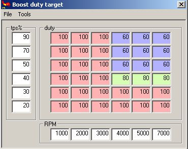

надо:
IRLZ44 -1 шт:
средняя нога на iac 1b
левая на JS2
пара резисторов
диод 1N4002 - 1 шт.
ну и карта для быстрой раскрутки:
