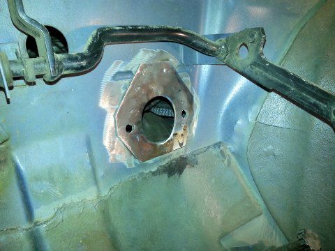

    « Ответ #136 : 22 Января 2013, 21:57:00 »
    мне очень интересно! Поделись пожалуйста инфой.
    так как на 39 редуктор не разборный, ставил редуктор от36,т.е редуктор целиком без задней крышки,крышку оставляем от39.по болтам они не совпадают,для этого из металла,примерно четверка,делаем переходную пластину.эту пластину прикручиваем на редуктор и соответственно крышку прикручиваем  к пластине,так как пластина достаточно толстая,на ней нарезаем резьбу для крышки.если не ошибаюсь,пару болтов все таки совпадают с отверстиями на редукторе,что облегчает задачу.когда устанавливаем на балку,переднее крепление редуктора не совпадает с сайлентблоком  на балке,там соединяем тоже кронштейном из той же четверки,и желательно через сайлентблок.(у меня болт срезало пока не поставил сайлентблок) заняло два дня,в обычной привычной обстановке(тески,сварка,болгарка,лерка)
    и еще передний флянец,тот к которому прикручивается кардан ставим от 39,по шлицам подходят.
    когда первый раз выехал понял что это уже совершенно другая машина,эмоций было море.
    вроде ничего не забыл.если что не понятно спрашивай.

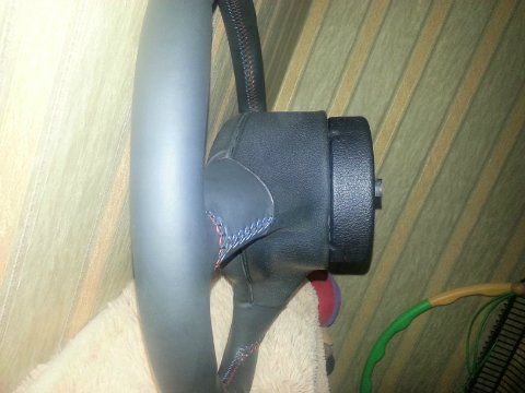

    « Ответ #139 : 24 Января 2013, 17:58:50 »

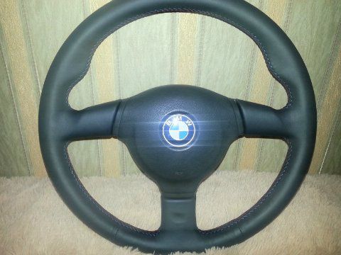

    забрал ручку кпп,что заказывал еще до нового года и руль с перетяжки.руль с е34 через переходник,получилось примерно так.осталось найти эмблемку"м"
    • е30,1985,седан,м20b25

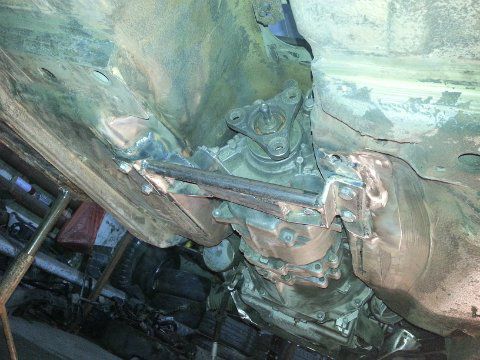

    « Ответ #140 : 27 Января 2013, 17:46:20 »

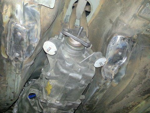

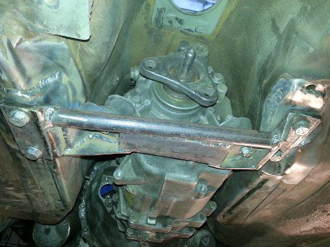

    сварили траверсу за выходной.

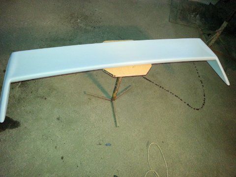

    « Ответ #141 : 29 Января 2013, 21:32:50 »

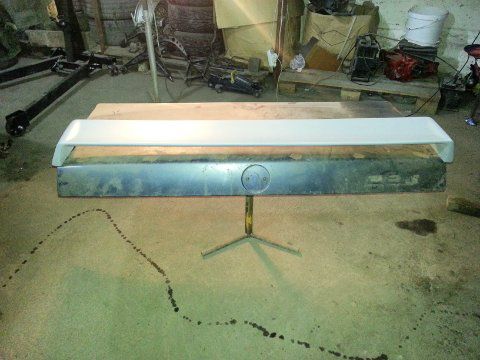

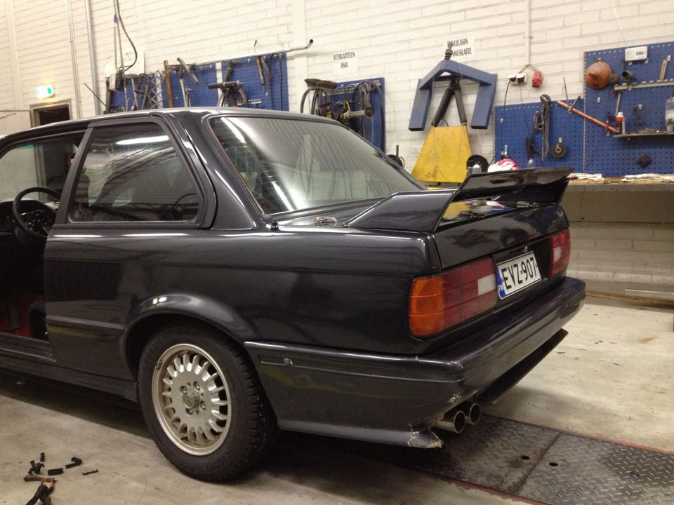

    приобрел сегодня сполерок,очень легкий.выглядет вполне аккуратно,ровно.ребята наши местные делают.в общем доволен покупкой.цена 100$,незнаю,дорого или дешево?
    « Ответ #142 : 29 Января 2013, 21:36:30 »
    Чё то он на крышку то не встаёт?!?!
    « Ответ #143 : 29 Января 2013, 21:48:23 »
    патамушта от эмтры!
    • Сообщений: 108
    • Репутация +6/-0
    • Локация: казахстан
    « Ответ #144 : 29 Января 2013, 22:14:05 »
    на машине не примерял,завтра примерю.часть на крыле часть на крышке разве не так????
    « Ответ #145 : 29 Января 2013, 22:27:51 »
    Неа. Онли на багажнике.
    У меня так!
    патамушта от эмтры!
    Видимо по этому он и шире. Только продавец, видимо, забыл покупателю об этом сообщить :-\

    гараж классный на общем фоне.. вот думаю а на 250 его не оторвет ?
    • Сообщений: 108
    • Репутация +6/-0
    « Ответ #147 : 30 Января 2013, 10:54:31 »
    У меня так!
    придеться уменьшать,будет работа у бамперистов.значит встанет она у же мне боль ше чем 100$
    на тирасон его и все!как то уже клеил на39,там сполер был поболее и тяжелее и ничего

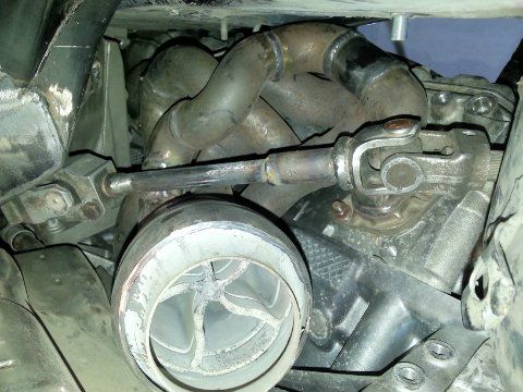

    « Ответ #149 : 17 Февраля 2013, 21:58:47 »

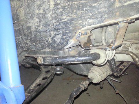

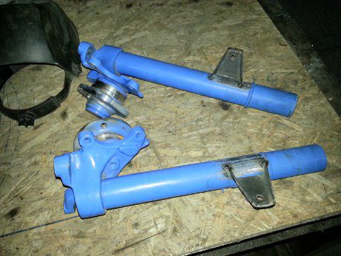

    закончили наконец со стабом и рилевым механизмом,передняя ходовка готова.стаб поставили от м3 е36,стойки стаба от е39.пришлось кронштейны придумывать к стакану.получилось вроде ничего.
    по рул механизму пришлось помучаться и заняло много времени и переделок:
    -изменили выпуск десятого целиндра
    -рулевую колонку опустили на пару сантиметров
    -долго колдовали с карданчиками(один карданчик с е34,второй от е60)
    в итоге получилось!все крутится и не задевает!очень доволен!
