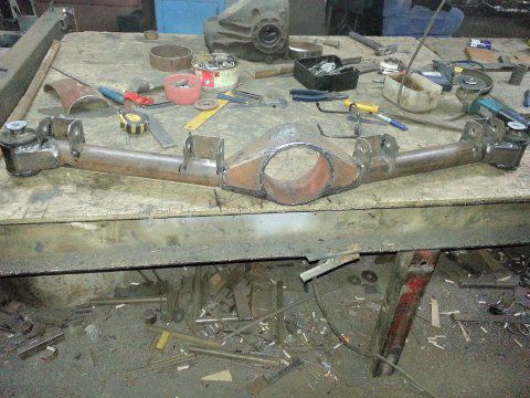

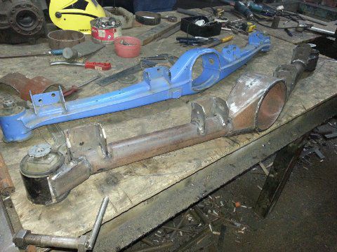

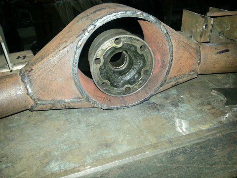

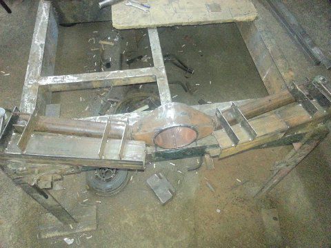

    изготовление задней балки идет полным ходом,как ранее писал ,было решено использовать в качестве донора балку от е38,т.е балка будет на четырех подушках..так как флянец редуктора больше стоковой и сам редуктор от е38 отличается по крепежам,было решено изготовить балку с нуля(так проще).это еще не все,будет еще задняя часть балки  на которой будет крепиться крышка редуктора,и вот что получилось:

    С задним сходом не будет проблем?
    не должно т.к скопировали в ноль,а если будут поставим рег.болты

    круто сварил. следим!
    на оригинальной балке идут ребра жесткости вдоль всей длины + профиль имеет прямоугольную форму.
    так что самодельная конструкция может отличаться по жесткости (на изгиб, на кручение)....
    поэтому я бы посоветовал, когда закончите варить, закрепите обе балки к какой-нить станине жестким образом и попробуйте их погнуть-поскручивать (ломом))))), если разница будет ощущаться на глаз-руками, то будет повод задуматься об усилении (не утяжелении) конструкции....
    ну так, на всякий случай информация к размышлению
    а так красиво получается )

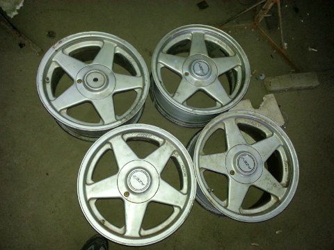

    не удержался купил диски,сделал себе подарок на "наурыз".r16,7.5J,4*100 в хорошем состоянии не вареные не катаные.подскажите оптимальный размер резины?
    на днях покрашу
    смотря какое занижение.. у меня на пржинах ХаЭр -35 и таки же Азевах резина 205 на 50 трет чуть арки.

    Посоветовал бы 205/50, но с твоей мощностью надо наверно пошире.

    « Ответ #171 : 22 Марта 2013, 19:09:06 »
    да вот думаю,маловаты будут они на в10,придетсься ставить на туринг
    По крайней мере на зад нужно что то вроде 9 или 10j по ширине)))
    « Ответ #173 : 23 Марта 2013, 11:35:12 »
    Какие нафиг 205??? 235+ и резину позлее
