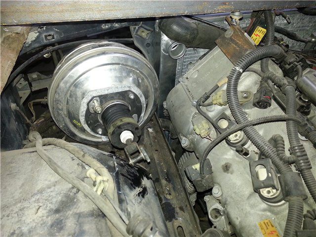

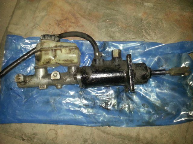

    нужен совет,не знаю что делать с усилителем тормазов.имеется вакумник от е60 и гидроусилитель  от ранних моделей бмв
    что эффективнее?монтаж того и другого в принципе осуществимо.если вакумник,то нету места для воздушного фильтра,а если гидро то надо устанавливать доп насос и бачок.кто нибудь сталкивался?
    как при уст v8
    • е30,1985,седан,м20b25
    « Ответ #80 : 08 Декабря 2012, 14:57:45 »
    без усилителя с правильным педальным узлом?) ну или вакумник

    • Сообщений: 1635
    • Репутация +88/-30
    « Ответ #82 : 09 Декабря 2012, 00:03:00 »
    А гидропривод не лучше сделать будет? По аналогу с сцеплением?
    Кто-т на форуме делал уже. При чем вакуумник аж  в багажнике.

    « Ответ #84 : 09 Декабря 2012, 08:12:45 »
    оригинальное решение,такого еще не видел.а где усилитель?

    • Сообщений: 1864
    • Репутация +73/-218
    • Локация: Беларусь, Минск
    « Ответ #86 : 09 Декабря 2012, 08:41:47 »
    его нет, педаль толкает шток сразу в цилиндр через систему рычагов. на фото конструкция еще сырая..

    « Ответ #87 : 09 Декабря 2012, 09:42:31 »
    а как без усилителя????

    « Ответ #88 : 09 Декабря 2012, 09:43:25 »
    а как в автоспорте без вакумника ездят ?

    « Ответ #89 : 09 Декабря 2012, 10:02:53 »
    тугая педаль,подкачивание,дискомфорт итд?сам правда не ездил без усилителя не представляю...

    « Ответ #90 : 09 Декабря 2012, 10:10:33 »
    педаль тугая, можно сделать и мягкой путем изменения длины плеча. подкачивание куда ? ничего качать не нужно - надавил=остановился, нужно иметь крепкую ногу

    « Ответ #91 : 09 Декабря 2012, 14:03:58 »
    когда усилитель есть но не работает, усилие намного больше чем когда его нету вообще....

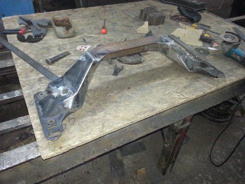

    « Ответ #92 : 30 Декабря 2012, 21:44:49 »

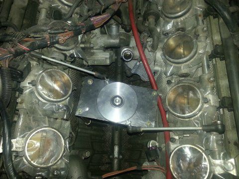

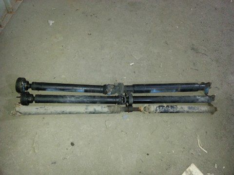

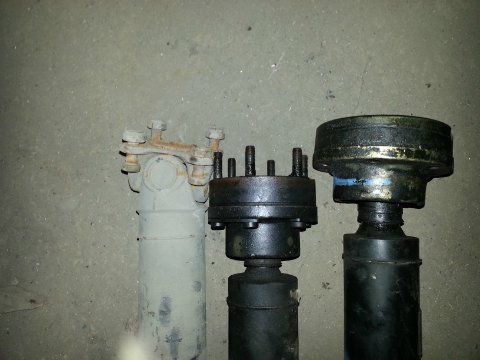

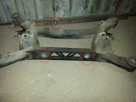

    всем привет,всех с наступающим!желаю в новом году побольше денег,желания,терпения! за это время сделано немного тем не менее вот
    управление газулькой перевели на механику
    купил кардан самый большой какой был е38 740
    и балку заднюю,хочу использовать крепления редуктора т.к решил ставить редуктор с него же

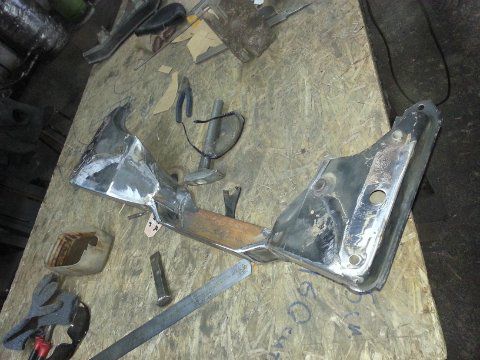

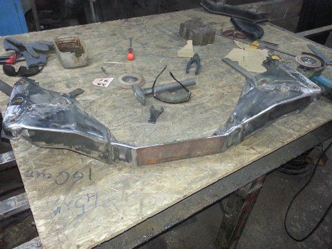

    « Ответ #93 : 12 Января 2013, 22:15:42 »
    медленно но верно движемся вперед,сварили балку,получилось немного больше,массивнее чем родная,но достаточно крепкой
    • Сообщений: 612
    • Репутация +68/-41
    • Локация: СПб,Колпино
    « Ответ #94 : 12 Января 2013, 22:33:25 »
    не слишком  низко ?

    « Ответ #95 : 12 Января 2013, 23:06:21 »
    да ниже чем м20,но это максимально выставленная высота,выше двиг уже упирается в капот.
    Как идея , можно было бы в капоте наварить короб под двигатель , смотрелось бы мощно )

    « Ответ #99 : 17 Января 2013, 22:21:58 »
    и колхозно
