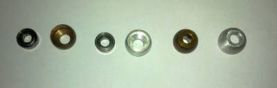

« Ответ #8 : 25 Декабря 2012, 20:11:13 »
Какие именно втулки от 2110 имеются в виду? Для них продаются втулки для ремонта мотора отопителя?
....блин не помню....но могу сказать одно, втулки один в один с родными...вот как на картинке справа
...но это от "ЗАЗа"
