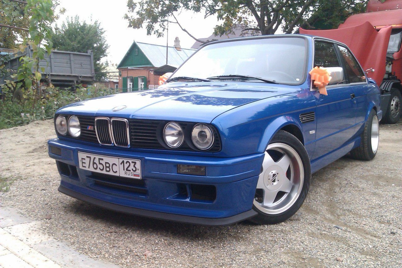

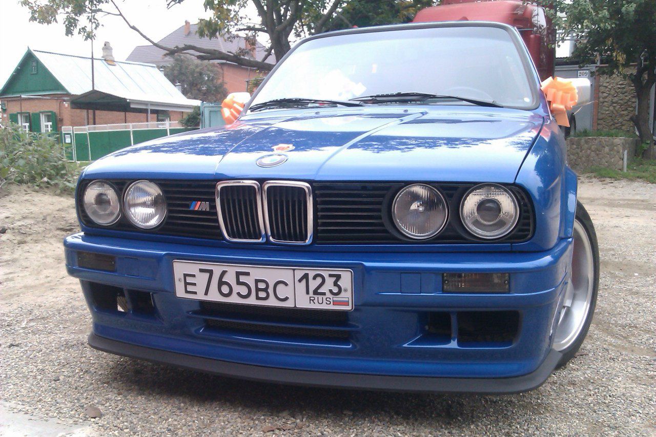

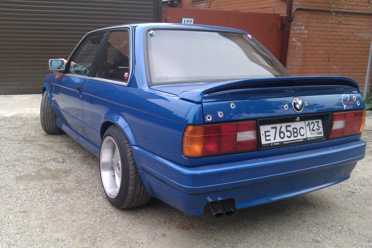

« Ответ #120 : 18 Октября 2013, 15:00:14 »
Везде  ШПИОНЫ))) Классная машинка!) Юра молодец!)
Скрытое Вложение
На выходных на свадьбе был, досихпор отхожу
  • BMW E30, 318i 1986 купе продал, E30 325e 1986 купе восстанавливаю
  • Сообщений: 413
  • Репутация +13/-4
  • Локация: Russia, Krasnodar
« Ответ #121 : 19 Октября 2013, 15:46:42 »
Бывает)))
