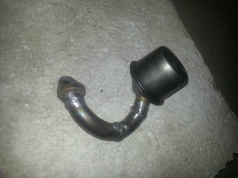

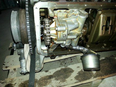

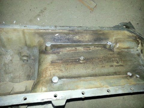

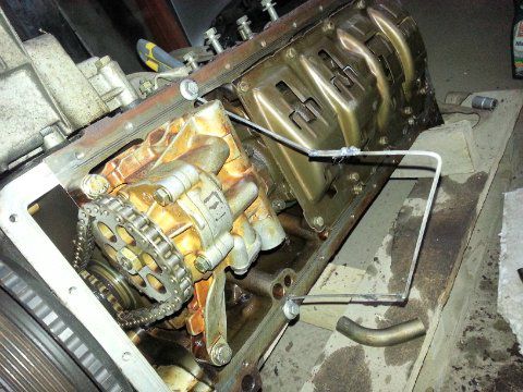

« Ответ #32 : 12 Февраля 2013, 21:38:54 »
 картер с е34,срезал успокоитель т.к на s52 свой.
масленый трубопровод переделал,с задней части картера на переднюю часть
получилось примерно так

« Ответ #34 : 13 Февраля 2013, 10:33:26 »
Нормуль. Мотор как я понял американец. Дроселя в комплекте ???

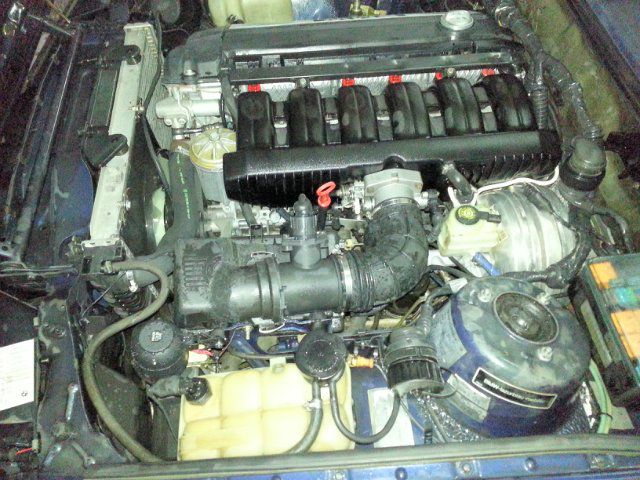

  • Локация: казахстан
« Ответ #36 : 13 Февраля 2013, 13:57:06 »
да,двиг с американской эмки.ты имеешь в виду впускной коллектор?впускной от 3,2 не буду ставить,поставлю от м50(дает хорошую прибавку)и управление переведу на бош 413(легче настраивать чем сименс)

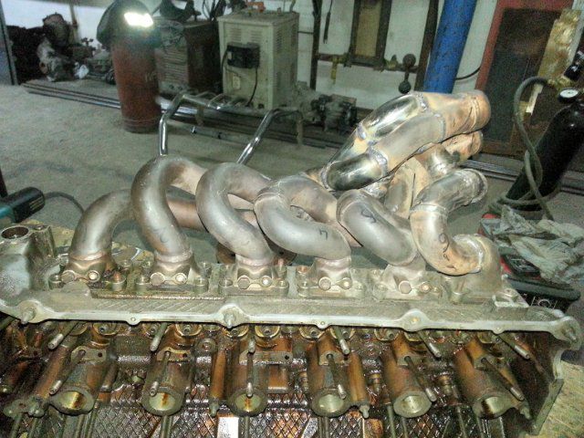

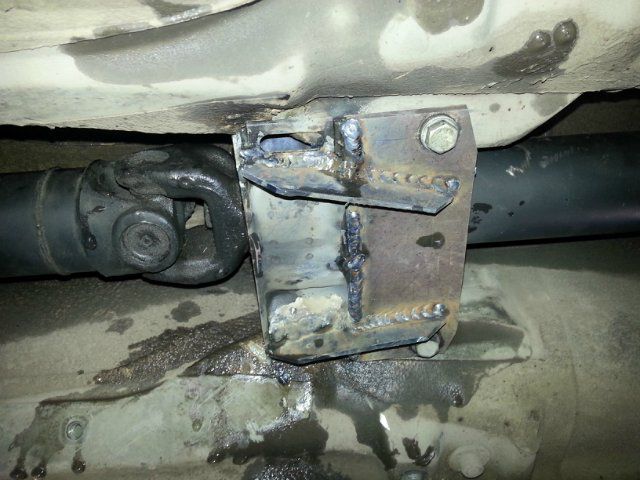

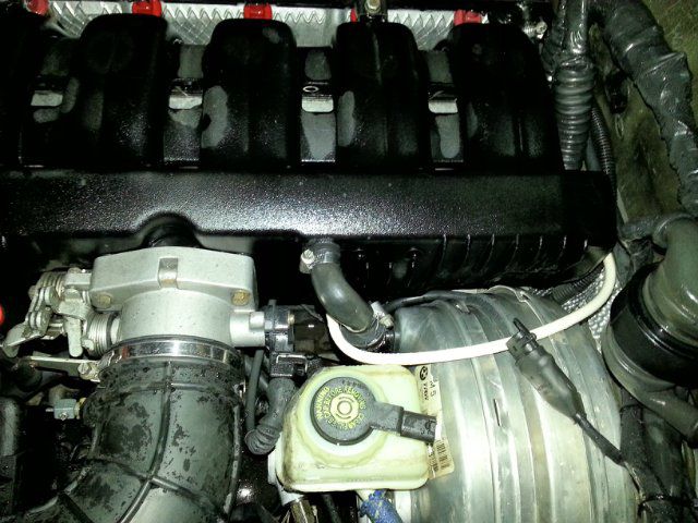

« Ответ #37 : 06 Мая 2013, 22:34:39 »

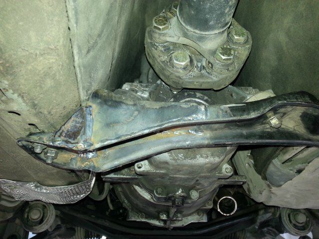

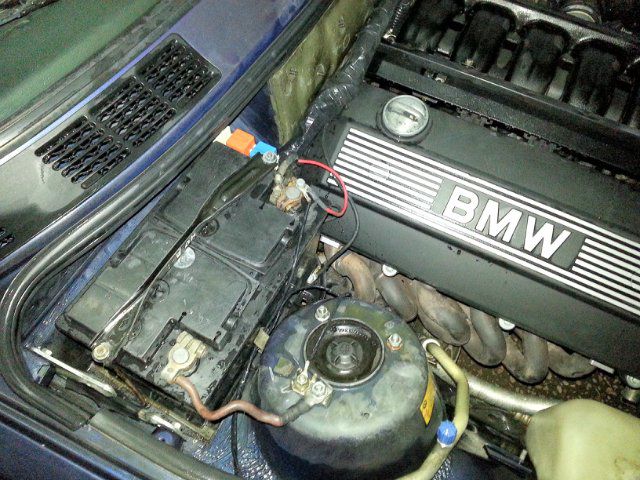

 свап завершен!схема банальная и стандартная:лапы от е36 м50,подушки от е34 м50,кпп ZF,кардан от е34 м50акпп(без переделок),редуктор-блок3,23.сцепа комплект от е43 м3,выхлоп прямой два по 61мм и завершает бочка от м3 е36,выпускной коллектор от м3е36(европа),электро вентилятор от кандера какого то японца(дует неплохо) включается от датчика врезаный в нижний патрубок радиатора(датчик от мерса 87град включение),радиатор остался родной,вакумник оте60.много времени заняло переделка выпускного коллектора,не становится он никак в е30,переварили почти все трубки,нетронутыми остались 4,5цилиндры.подвесной немного сдвинулся назад,замена на редукторе фланца под кардан е34.
мозги- бош 413 безлямдовый,настроил все это дело наш местный гуру по бмв"ТУРБО СТАС",за что ему спасибо!

« Ответ #38 : 07 Мая 2013, 08:19:11 »
фотки закину позже
как все просто...  Ждем фото  свапа и видео с разгоном)

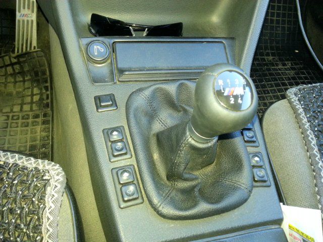

« Ответ #39 : 07 Мая 2013, 11:26:06 »
теперь вот такой нескромный шилдик  :-[

« Ответ #44 : 13 Мая 2013, 12:17:26 »
извините за мнение! но на фото обычный м50-52! тут даже и не пахнет s50-52 ???!даже в передней части головки совсем другая форма! да ладно это отбросим! думаю на этом мотре должно стоять 6 дросилей ???, а не один с колектором от м50! еще раз извините за мнение! если не прав расталкуйте! разницу между этим мотором и нормальным S мотором!
  • E30, 1984год, SWAP M50 b25 Vanos! продана:-( BMW E30 316 1984 г. ток приобретена!
« Ответ #45 : 13 Мая 2013, 12:25:12 »

« Ответ #48 : 15 Мая 2013, 08:51:59 »
это американец. Дроселя если не ошибась стояли на европейской версии.
« Ответ #49 : 15 Мая 2013, 10:01:12 »
дрочилен машинен!!! Супер сарай с мега-овощным пихлом)))
Я так понял сосед,что можно будет у вас купить S мотор?!
это скорее не S мотор а M так что дрочен не сильно хочен :(
