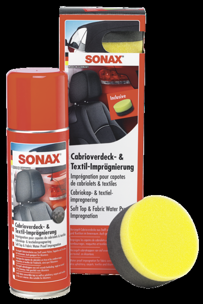

Давно ничего не писал, зимой ковырялся с машиной, готовил к новому сезону.
Чиска и пропитка крышы. Вещество Sonax
Может кому интересно - пишу полный список переделок связаных со свапом
