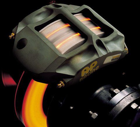

Так вот прерывистый показал заметно больше 200, а длительная притормозка завалила за 300. Не знаю что за гонки такие, где 200 градусов. Может гонки черепах? :)
Возможно, измерялась температура на тормозном диске?
Складывается ощущение, что тормозной диск греется значительно сильнее, чем колодки и суппорт. Несмотря на то, что площадь и масса диска гораздо больше, чем у суппорта, их все равно делают вентилируемыми и дырявыми. Может быть, фрикционная накладка тормозной колодки имеет низкую теплопроводность?
Кстати, на всех фотографиях раскаленных докрасна тормозов светится только сам диск, а не колодки и тем более не суппорт:
Конечно возможно что диск греется несколько больше, но колодки точно нагреваются, просто их материал не может краснеть, подложка греется возможно несколько меньше, но она из обычного крашеного железа и имеет хорошую теплопроводность. Кстати краска на колодках зачастую отваливается очень быстро. Суппорт он крашеный и не может краснеть под краской никак, да и сомневаюсь что он насколько может нагреться, но всё-же не думаю что при обычных колодках и стандартных чугунных суппортах разница температур будет насколько сильной. Обычная краска которая греется до максимум градусов 80-100 там облезет. И опять-же никто не гарантирует отсутствие кратковременных перегревов тормозов.
Да, и не забывай что температура на разных частях суппорта может быть разной. Облезет в первую очередь то что примыкает к колодкам.
Я вообще не слышал, что сам суппорт грелся, даже когда тормоза подклинивают, греется только диск
Поверь мне, когда клинит суппорт, то греется даже колёсный диск. И при том, что диск даже не доходит до красна, всё равно всё становится адски горячим и дымит всё что может дымить.

По поводу нагрева суппортов и тормозных дисков, по спецификации торм. жидкости ДОТ 4 температура кипения составляет около 230*С, ДОТ 5.1 около 270*С, когда она закипает тормоза и "пропадают", значит и суппорт нагрелся до такой температуры, а диски и того больше, могут доходить до пятисот градусов и даже больше
А люди вполне умудряются перегревать тормоза даже в городе
