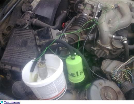

« Ответ #49 : 18 Марта 2013, 12:31:42 »
Есть идеи с чего начать? Машина с каждым разом все хуже, сейчас померю  давление еще раз.Может промыть рдт с рампой  карб клинером?  Можно ли его вообще мыть?
Сними с РДТ обратку выведи в любую емкость и посмотри. Если не измениться ничего, то РДТ. Если изменится, значит где-то забилась обратка. Ну или вот такую конструкцию собери:
