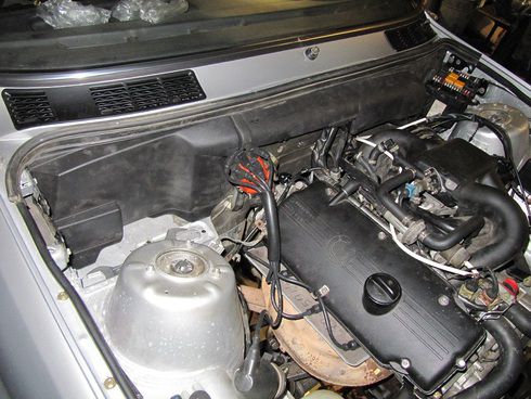

привет подскажи пожалуйста номерки этих пластмасок по моторному щитку? я так понял они с няты с машины с м40?
ну очень красиво! тож так захотелось.
  • BMW E30 316 M10B18 10/1985
Рекомендуем почитать по теме [Воронеж] 318i ПП 85г. Да будет SWAP!!
  • Сообщений: 595
  • Репутация +60/-9
« Ответ #101 : 28 Июля 2014, 13:31:16 »
Пластик с М40, но я его новым покупал.
51 71 1 380 392         пластик где площадка аккума
51 71 1 380 390         пластик на перегородку печки
51 71 1 380 391         крышка
По ценам - гдето 800 - 900 колов за каждую позицию

Пластик с М40, но я его новым покупал. Номерки чуть позже...
ок! подожду,а как с крепежом поступил?
  • Сообщений: 595
  • Репутация +60/-9
« Ответ #103 : 28 Июля 2014, 13:38:44 »
С каким крепежом? там всё на штатные места ставится.
  • Сообщений: 6744
  • Репутация +3254/-77
« Ответ #104 : 28 Июля 2014, 13:58:57 »
спасиб за номерочки.И ещё вопросик я так понял теперь штатный держак для круглого штекера не всунуть,норм встаёт на эти пластмаски?тот что салонный и моторный соединяется
  • Сообщений: 595
  • Репутация +60/-9
« Ответ #105 : 28 Июля 2014, 14:26:57 »
Штатный держак тоже встаёт, надо только винты чуть длиннее купить...
  • Сообщений: 6744
« Ответ #106 : 28 Июля 2014, 14:29:27 »
а для чего там тогда круглое крепление?
  • Сообщений: 595
  • Репутация +60/-9
« Ответ #107 : 28 Июля 2014, 14:44:24 »
Для сервисного разъёма М40 (М50 :) )
  • Сообщений: 6744
« Ответ #108 : 28 Июля 2014, 14:48:09 »
круууууть! а интересно если поставить м50 то упираться не будет в эти кожухи.Вот блин ситуация.
  • Сообщений: 595
  • Репутация +60/-9
« Ответ #109 : 28 Июля 2014, 14:56:22 »
  • Сообщений: 6744
« Ответ #110 : 28 Июля 2014, 15:00:15 »
крууууть! ваще шик! побежал заказывать эх блин непредвиденные расходы.Чёго-нибудь нужно из мелочей ещё чтобы эти 3 пластинки поставить,там болтики шмолтики?
  • Сообщений: 595
  • Репутация +60/-9
« Ответ #111 : 28 Июля 2014, 17:24:37 »
Да вроде бы нет, по месту разберёшься...

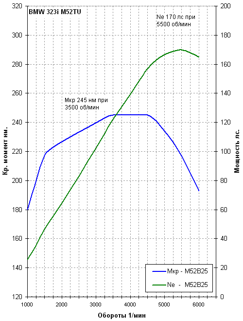

Этож м52b25tu дабл ванус с e39 поздравляю у самого такой скока сил у него не в курсе?)170?
« Последнее редактирование: 27 Ноября 2014, 09:48:20 от Spilner
  • Сообщений: 2125
  • Репутация +75/-33
« Ответ #119 : 27 Ноября 2014, 10:37:27 »
192
  • e30 330 turbo M3 Widebody
  • Сообщений: 3505
  • Репутация +97/-58
  • Локация: Руза
« Ответ #120 : 27 Ноября 2014, 11:24:56 »
192
Не может быть, 192 в м52в28
Б\У запчасти для BMW E30
  • Сообщений: 119
  • Репутация +6/-3
« Ответ #121 : 27 Ноября 2014, 12:01:17 »
170лс, 245нм там
  • BMW e30, 316i, m10B18, e34 525i
  • Сообщений: 308
  • Репутация +25/-6
  • Локация: Москва ЮВАО
« Ответ #122 : 27 Ноября 2014, 12:39:22 »
192 л.с там, с одним ваносом м52 170 коней
