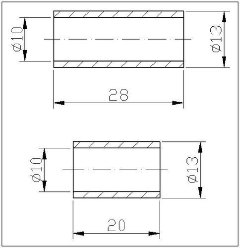

немного поверхностно написано, я например, откручивал кардан, да и выпуск мешается. снимал всю кулису всборе. надо бы еще поподробней описать как втулку с коробки снять. из меди втулки проживут не долго, слишком мягкие, оптимально из латуни. размеры было бы неплохо указать. дома лежат, могу померять и скинуть, так не помню

« Ответ #3 : 31 Августа 2006, 19:05:09 »
чертежи втулок. распечатал и к токарю )))))
