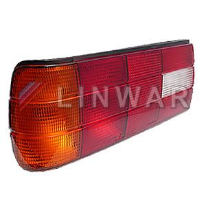

« Ответ #8 : 09 Апреля 2013, 11:55:00 »
88 год должен быть 2 переход, самое заметное отличие - задние фонари как бы с тремя рядами секций:

« Ответ #9 : 11 Апреля 2013, 23:44:41 »
Да, второй переход у меня  8)

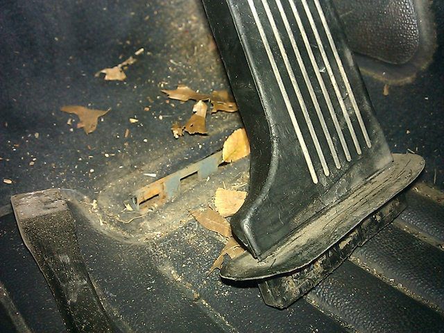

« Ответ #10 : 11 Апреля 2013, 23:53:14 »
Значит должно быть, как на моей фотке с сухими листьями. Я когда разбирал машину, думал - придется попотеть, чтобы аккуратно вынуть педаль из пола. Ничего подобного, подковырнул отверткой - сразу выпрыгнула. Правда, незадолго до этого мне ее снимали в автосервисе, а у тебя могли не трогать с момента постройки автомобиля.

« Ответ #11 : 13 Апреля 2013, 14:09:14 »
Скорее всего так и есть) Пока не вытащил, заменил тросик, кусок педали работает отлично)

« Ответ #13 : 19 Апреля 2013, 21:01:34 »
Такая же беда была, крепление на днище проржавело сильно, очистил щеткой металлической, и оно совсем тонкое стало,  молотком подколотил чтоб педаль не убежала и пойдет :)
