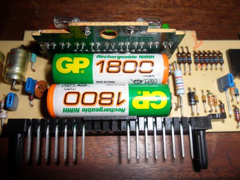

такая же шняга случилась все крассные горят и жёлтый,на пару сек и вырубаются потом когда завёлся снова могут через какое то время моргнуть,но не сбрасывается

Чудес не бывает. Как состояние СИ платы? Внешний вид аккумуляторов? Напряжение? Может аккумуляторы потекли, залили плату и привет родителям? Разбирай приборку.

так новые же аккумы и года не прошло как поменял,на днях займусь приборкой снова(((тогда и гляну чё там как поживает

Ну все равно стоит проверить именно СИ плату. все информационные огоньки в приборке именно на нее завязаны.

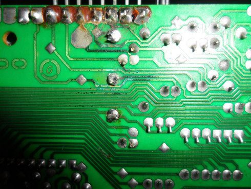

манать и года не прошло как поменял так начало всё окисливаться (((это случаем не из-за перебора мощности? на 1 уже 0,6 мощность другая норм 1.2

Нет, но если тебе будет спокойнее - поставь аккумуляторы формата ААА. Они не сильно мощнее АА, выпускавшихся 20 лет назад.
Тот, который показывает 0,6В - дохлый. Тот, который 1.2 - боль/мень бодрый. Но все равно, чего-то мало на нем напряжение. Вообще должно быть в районе 1.3 - 1.4. Они же должны заряжаться при включенном зажигании.
А год назад окисления не было? Просто если новые аккумуляторы не потекли, то окисел может появиться только из-за использования неправильного флюса. Например, пользовался кислотным флюсом и не промыл места пайки.

не было и место я ничем не обрабатывал и флюза нет просто отпаял и припаял обратно аккумы

не могут аккумуляторы просто припаяться.
Контактные пластины к аккумулятору ты как приделывал?

взял припоял  :D :D :D

олово не прилипает к аккумулятору просто так. Нужен какой-то флюс. Скорее - кислотный.

да кислота капелька,и так пропаял я вчера контакты и на тебе вообще теперь не работает((( нужны фото поточнее дорожек походу что то не то спаял

всё пучком оказалось перепутал одну дорожку))и не туды запаял.
