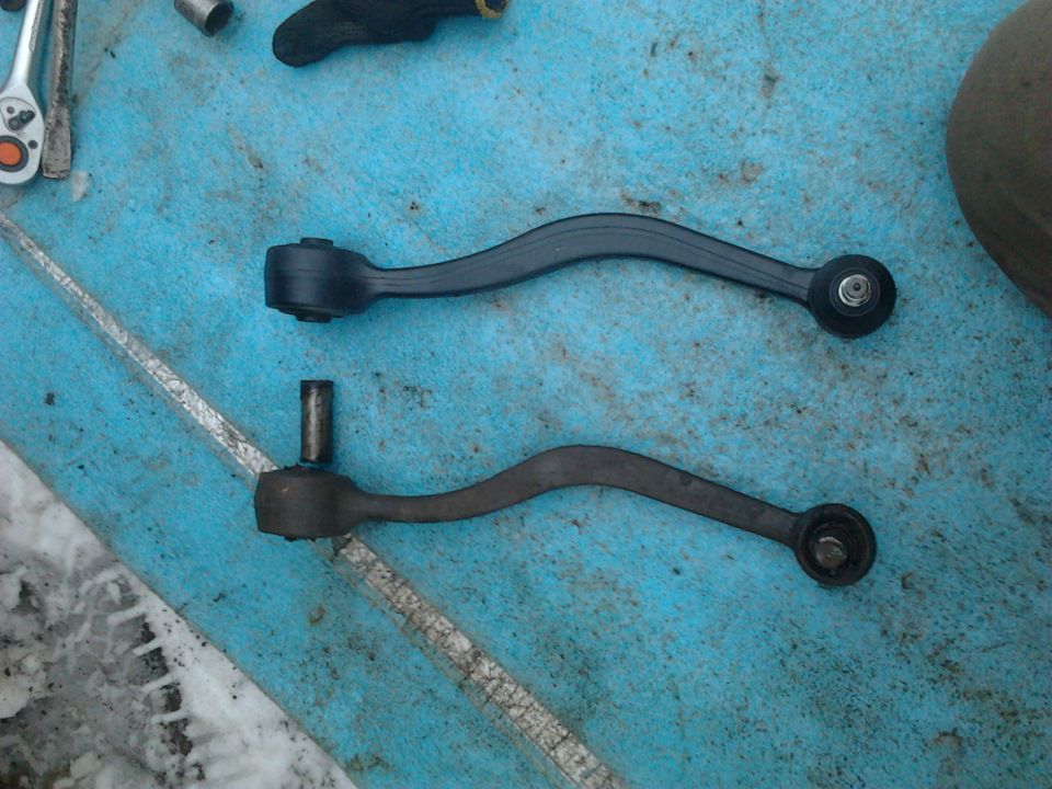

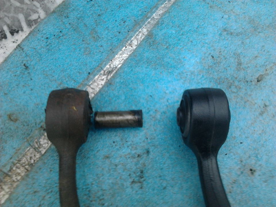

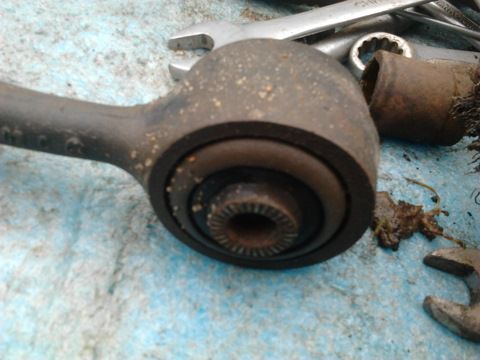

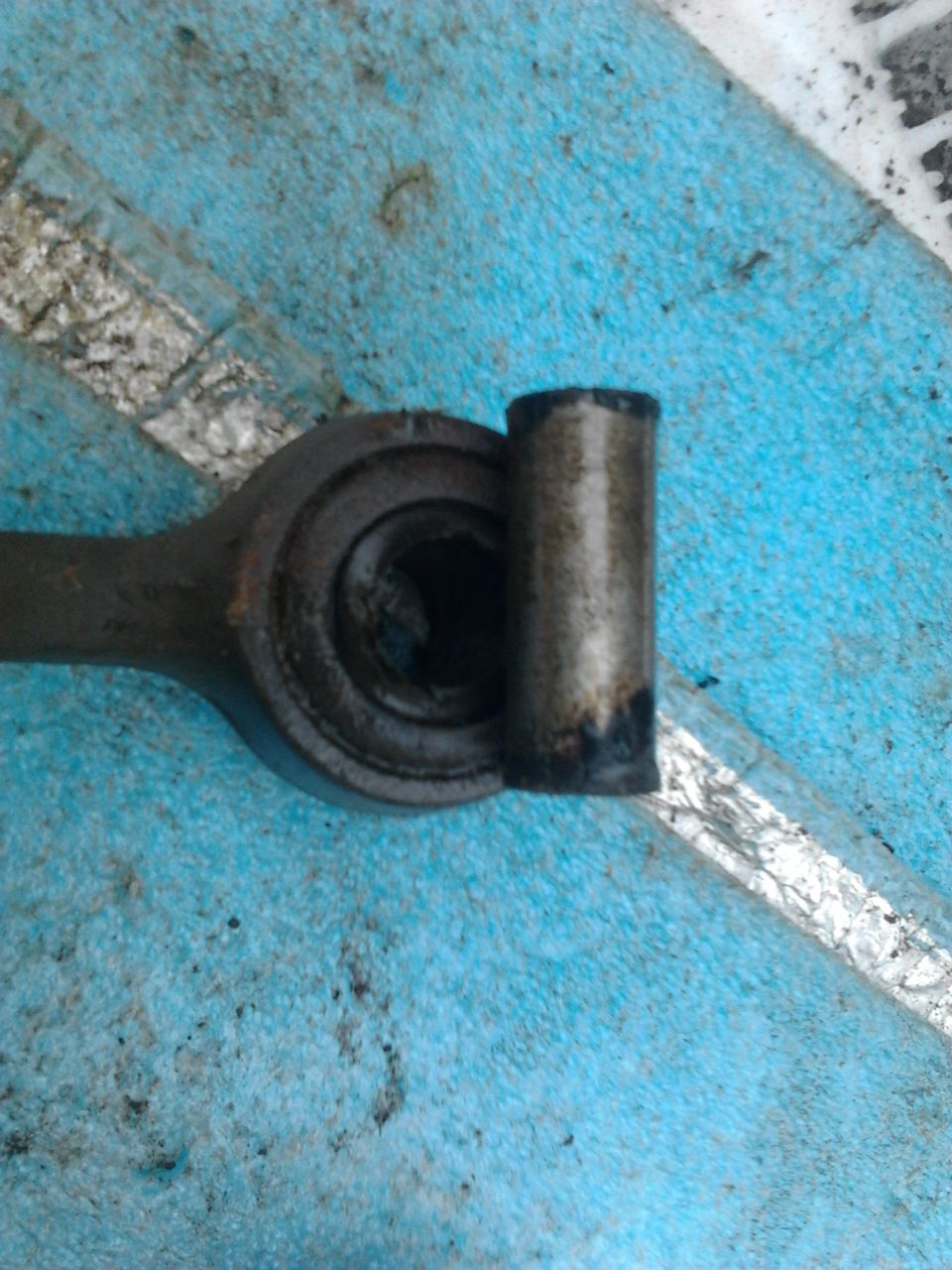

Прикупил немного. Правда кое что не в тему. У меня развалился сайлентблок передний правы. Уже давно, но и вот я наконец то решился исправить это безобразие. Думал закажу новые сайленты и шарики. Заказал сайленты и шарики найти в каталоге найти не смогли. Я удивился, но значения как то не придал. А как оказалось на Е34 шарики не прессуются. Пришлось заказать 2 нижних рычага, пришли они вместе с сайлентами естественно. И вот теперь у меня есть 2 рычага новых и еще 2 лишних сайлента. Вроде как говорят запас в жеппу нее....т, так что пусть лежат. Еще вместе с машиной достались 2 новых сайлента верхних. Срок службы в сравнении с шариками я думаю у них немного меньше, поэтому возможно пригодятся
А, да. Сайленты я заказывал ЛЕМФЕДЕР, но пришли BOGE, вот такой вот лемфедер стал. Летом менял опорники - пришли лемфедер.

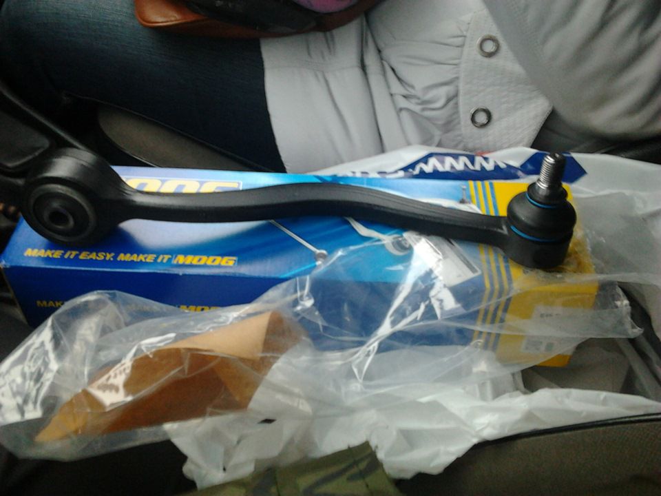

С рычагами экспериментировать не стал и заказал MOOG. По отзывам вроде не плохие

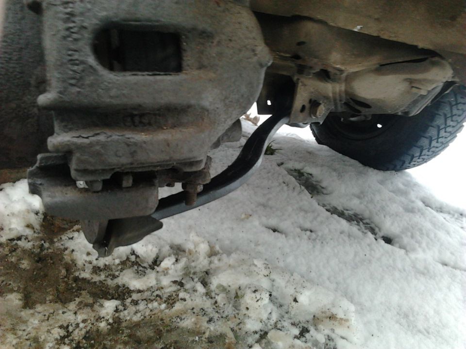

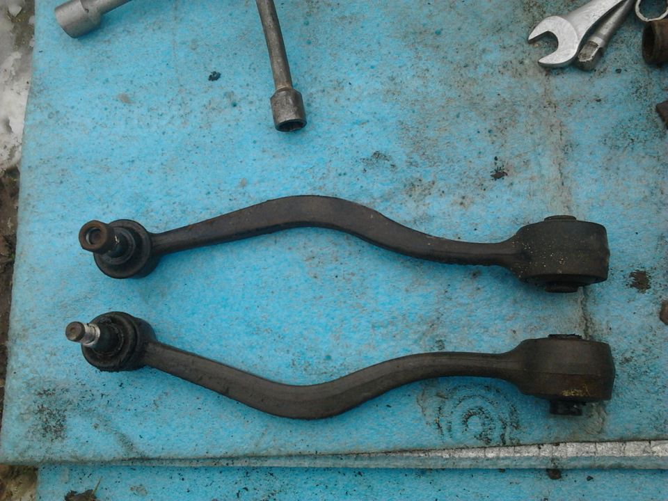

« Ответ #217 : 28 Ноября 2013, 16:59:12 »
Короче заменил рычаги. Менял на улице под снегом, промок весь)))))Но итогом очень доволен. Машина перестала гулять по дороге даже не смотря на то что люфт в рулевом очень приличный. Машину не болтает, подвеска стала более упругая. Программа минимум по подвеске выполнена, но в скором времени передняя подвеска будут доделана полностью. Ну и задняя будет заменена. С задом заморачитваться не буду - у меня есть балка в сборе, заменю там сайленты и вкачу балку целиком, дабы не оставаться без машины.
    И вот еще, рычаги были разные. Видимо пред хозяин менял по одному и один рычаг еще более менее.Так что теперь у меня есть один рычаг на экстренный случай)))))
