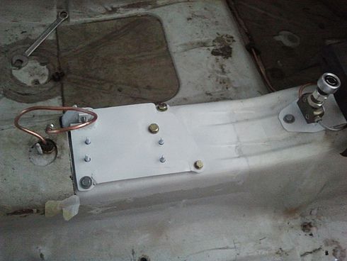

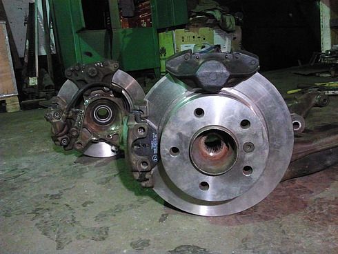

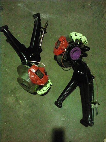

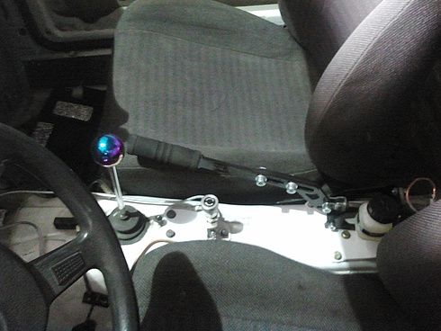

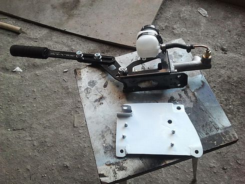

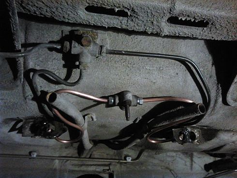

Расскажу про свой гидроручник, может кому пригодится такой вариант
Купил ручник Silver project с польши (ебей), решил сделать независимый на доп суппорта
суппорта лежали задние от е23 двухпоршневые, но лучше найти простенькие однопоршневые небольшие, лень было подбирать и деньги тратить, площадку под ручник сварил сьемную (родной ручник вообще убрал), поставил бачок подачи жидкости от жигулей, провел магистраль на рычани со вторым тройником, на рычагах доварил доп крепления стыковки шлангов и трубок, рядом с основными, под суппорта вымерил крепление, сначала с картонки, потом такие ж с толстого металла вырезал, приварил к рычагу, все встало ништяк, единственно чтоб правильно прокачать, надо суппорта наклонять, потому что стоит горизонтально сверху! работает отлично, цилиндр ручника 0.625 вроде, легко блокирует колеса.
из плюсов:
можно одновеременно тормозить педалью и докидывать жопу ручником
надежнее тормозная система, откажет одно - всегда есть второе
минус разве что в установке всего
  • е34 520, е30 316 coupe + V8 4.4
