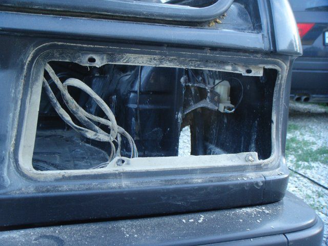

Сейчас раздербанил противотуманки ... Стеклам хана , но внутряшка после обильной помывки вроде как живая. Подскажите где взять стекляшки , ну или ихние партнамберы  :-[

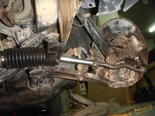

« Ответ #41 : 07 Июня 2013, 10:10:52 »

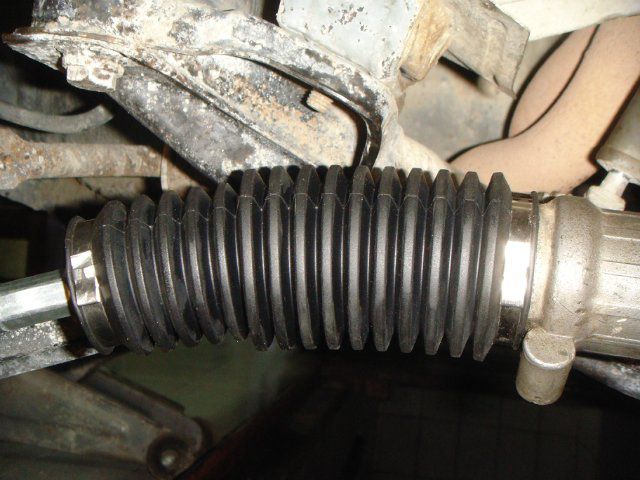

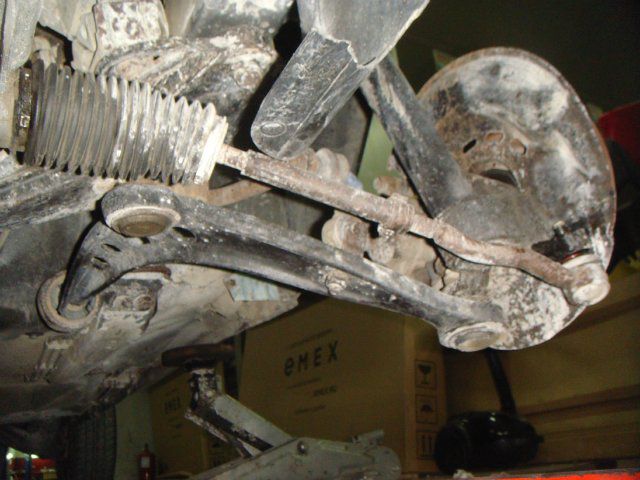

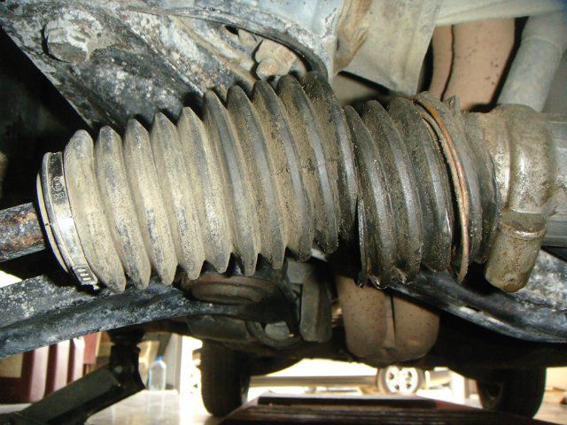

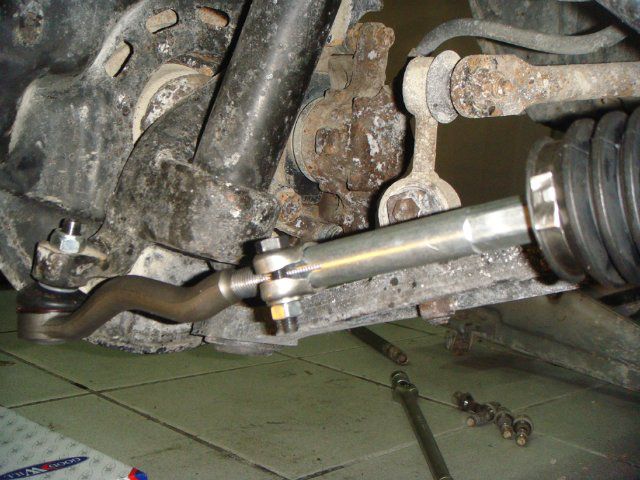

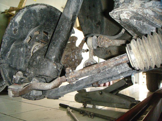

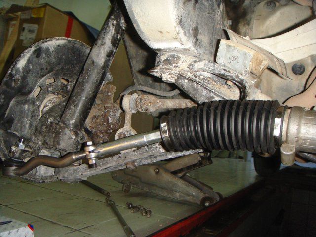

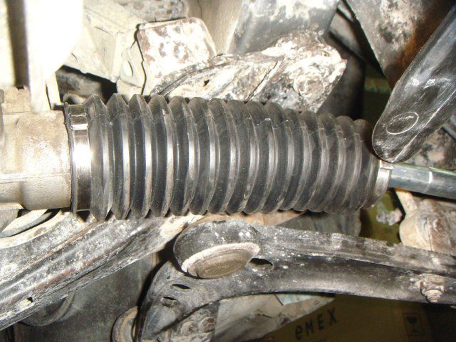

Вчера поменял Рулевые тяги с пыльниками , стояли еще родные , рейка немного подтекает и как то не естественно болтается ... Хотя на ходу никаких звуков посторонних нет , все четко .

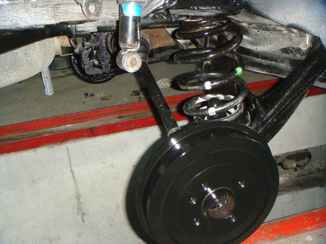

« Ответ #43 : 10 Июня 2013, 12:45:49 »

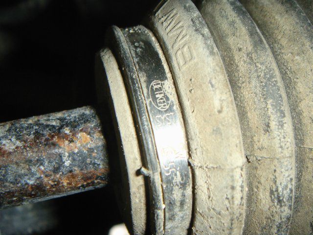

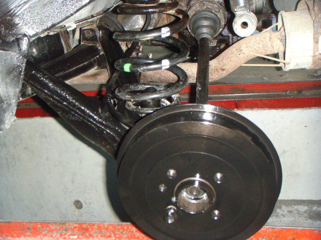

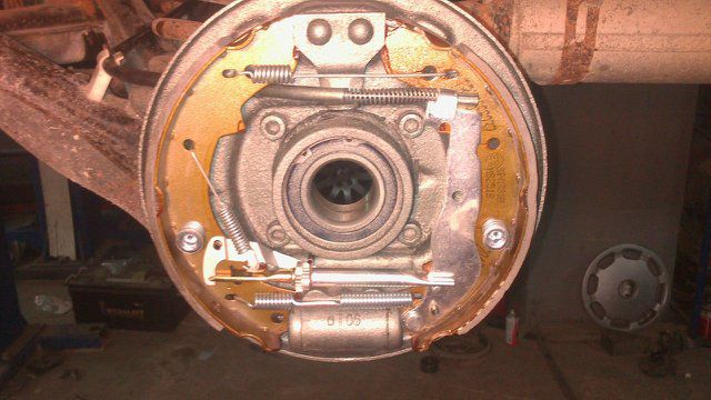

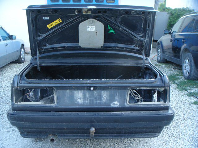

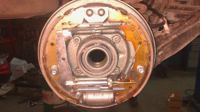

За выходные было проделанно очень много работы , повозиться пришлось изрядно ...
В общем было сделанно :
1.замена ступичных подшипников зад
2. замена тросов ручника
3. замена полностью тормозной системы всборе ( барабаны , колодки , механизмы самоподвода, пружинки все )
4. замена пыльников шрус внутрених наружних с разбором и смазкой
5. замена задних пружин ( вместо жигулевских поставил от е36)

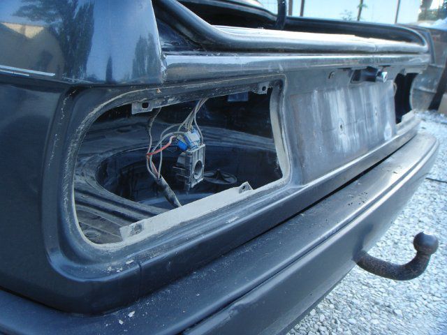

6. обильная чистка ржавчины , обработка цинкарем и временно залепил дыры вибропластом , чтобы в салон вода не лилась.
7. обильная мойка днища керхером + хорошая химия.
8. разбор, чистка и промывка задних фонарей. ( застраны были шо пипец)
9. обильная мойка химией мотора, моторного отсека . ( мотор керхера невидел никогда )
10. обработал цинкарем внешние сколы, ржавчину , задул с балона временно , до лучших времен.
Фоток не очень много , выложу чуть позже.
  • Сообщений: 1647
  • Репутация +20/-2
  • Локация: Новороссийск

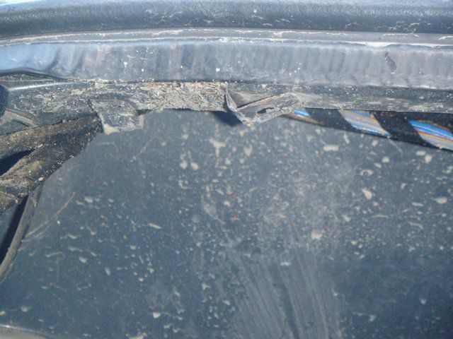

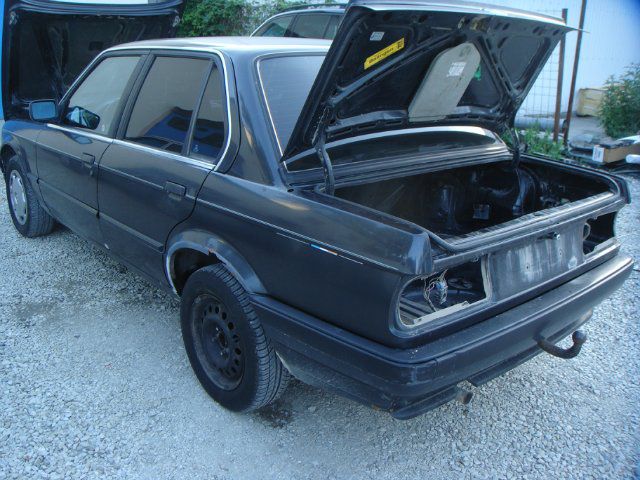

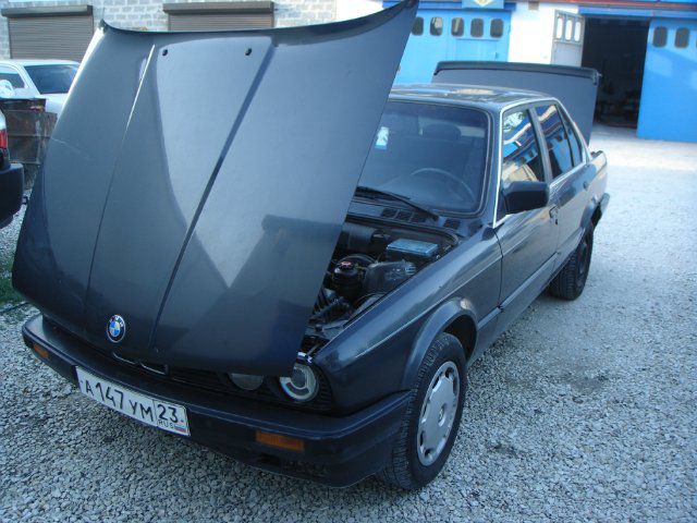

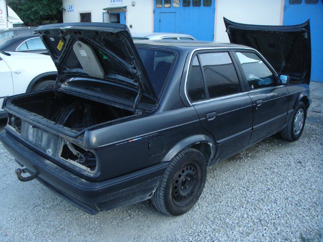

« Ответ #44 : 10 Июля 2013, 23:45:37 »

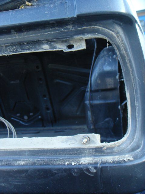

Немного фоток .
 Процесс замены ступичных подшипников фоткать не стали , было не до фотоаппарата.

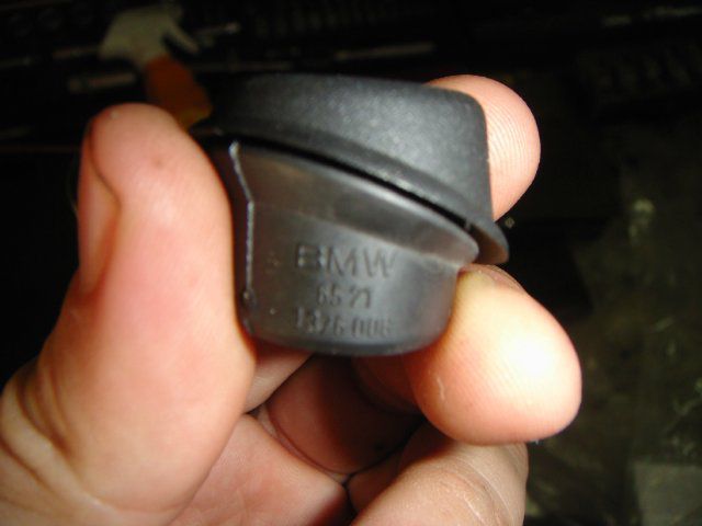

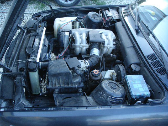

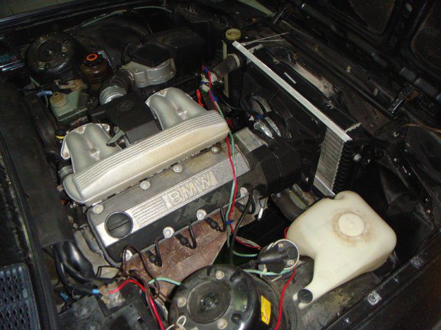

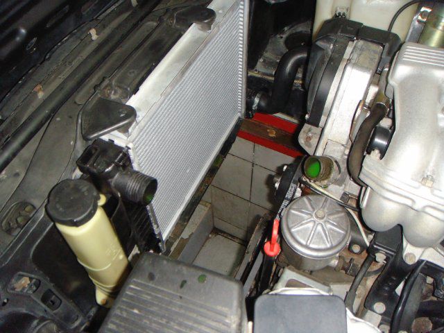

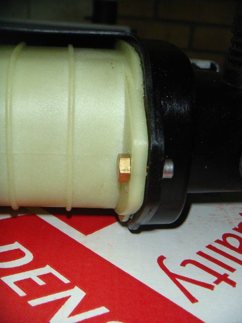

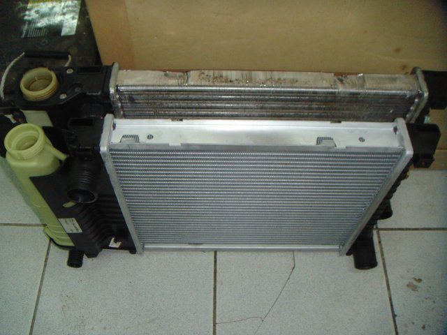

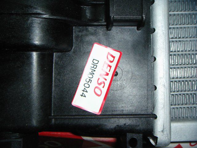

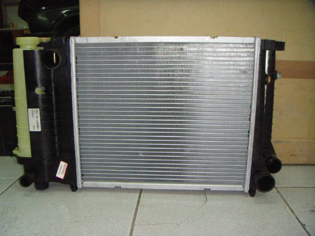

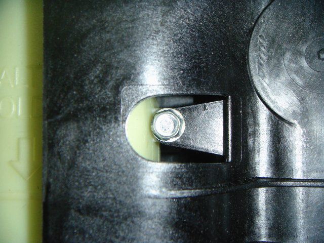

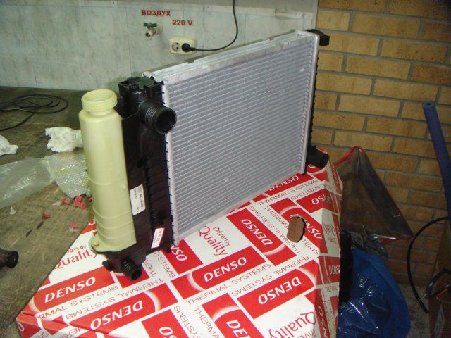

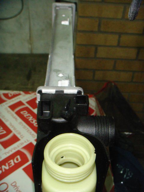

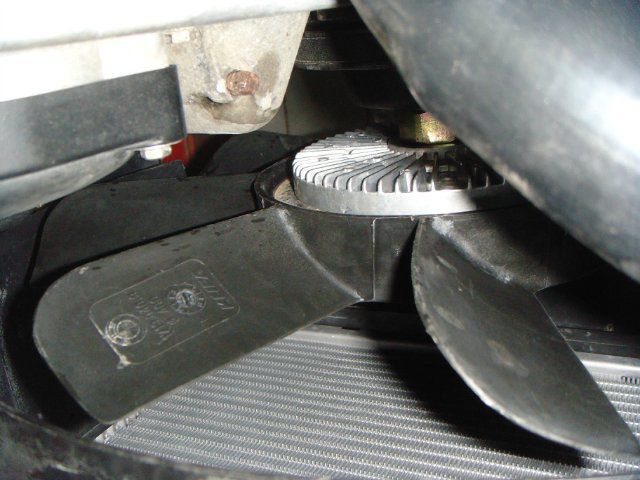

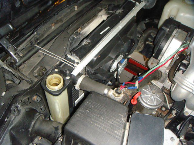

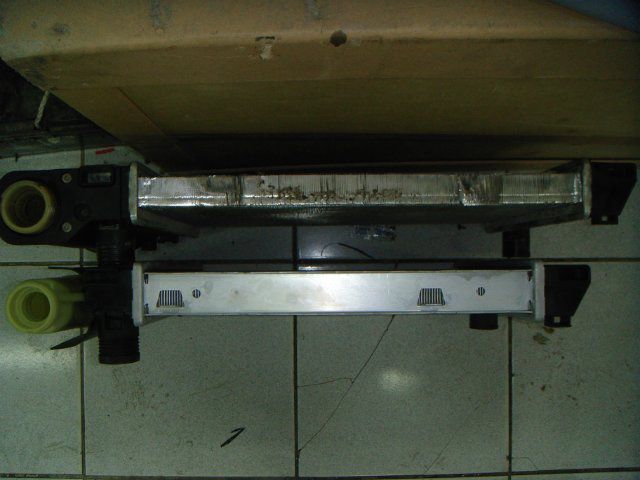

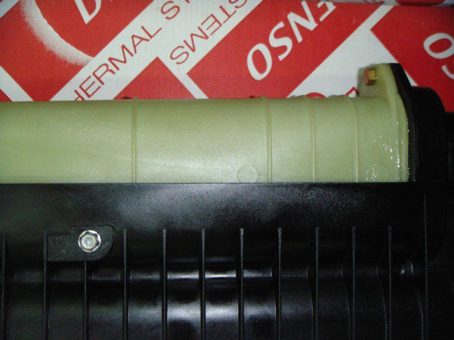

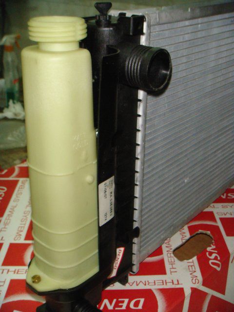

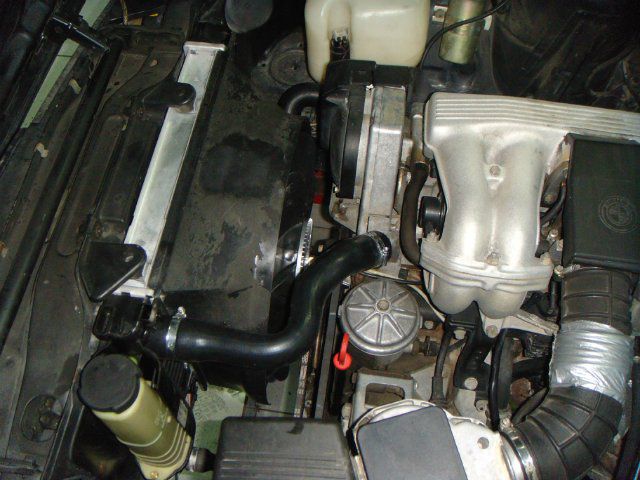

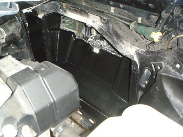

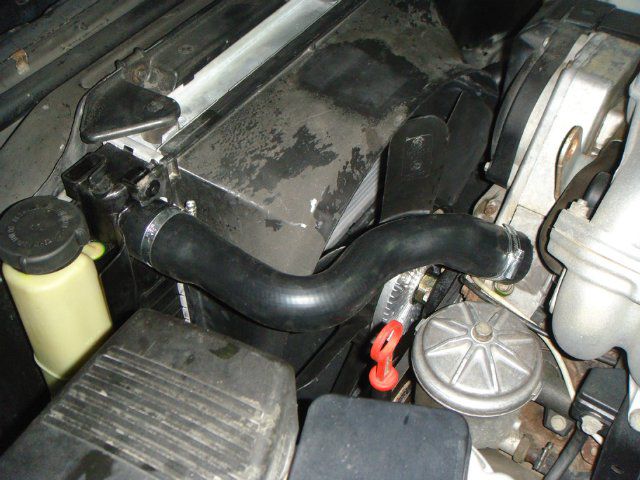

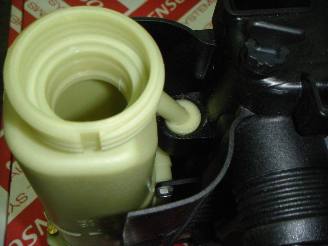

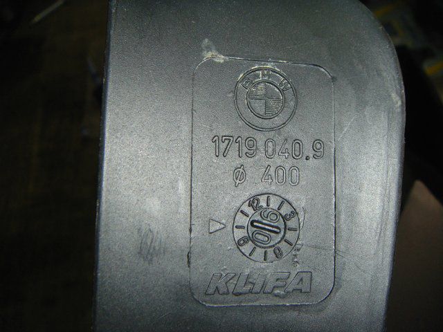

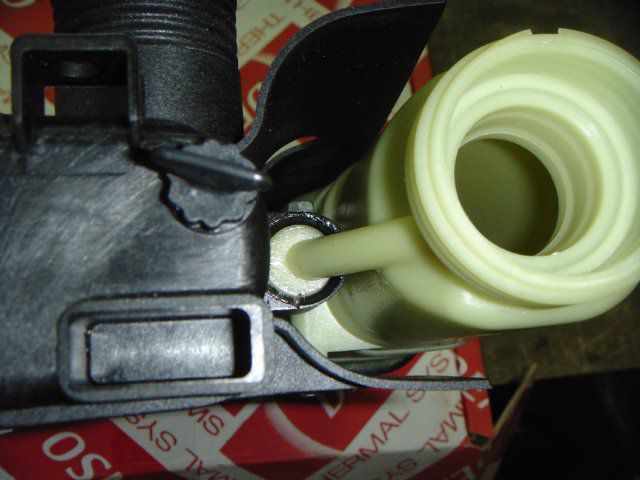

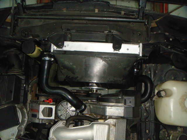

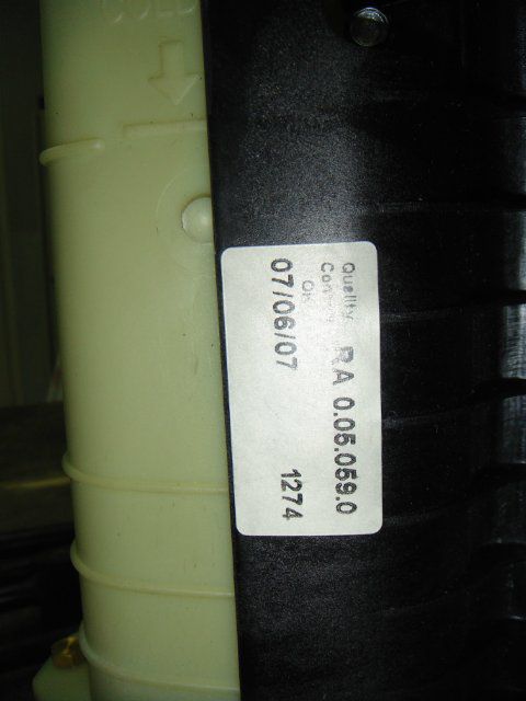

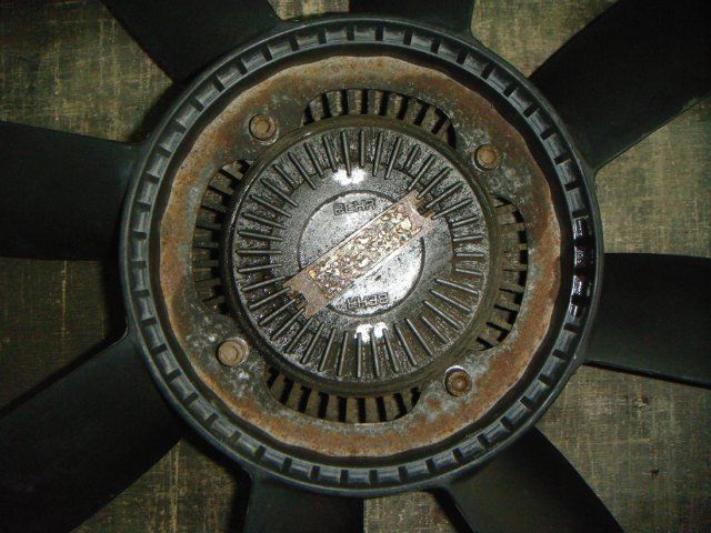

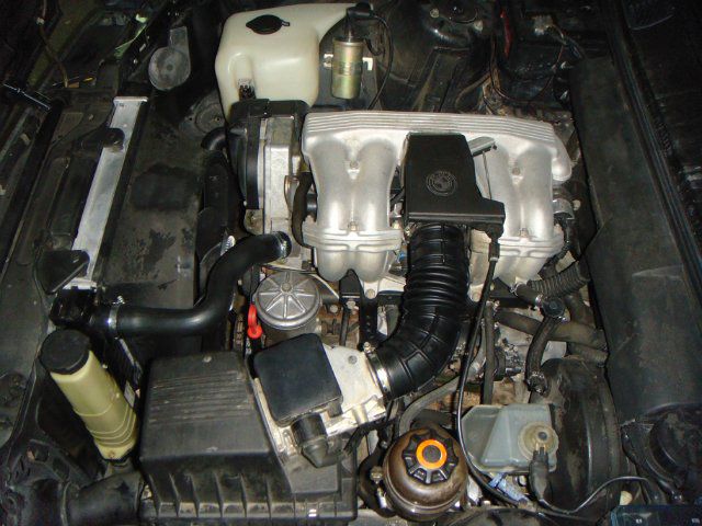

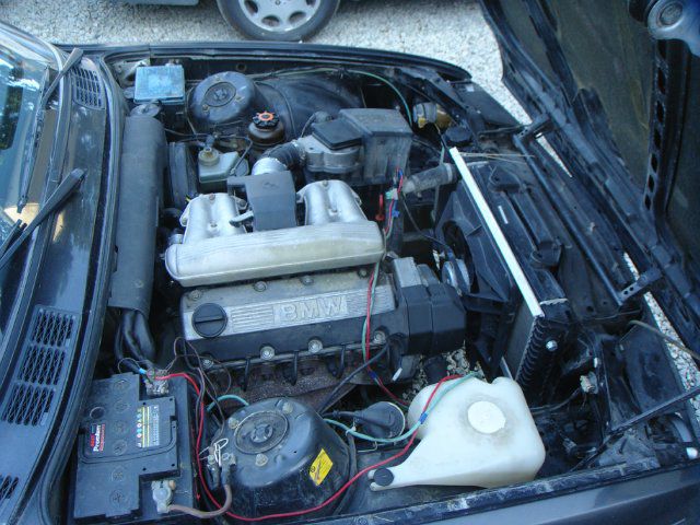

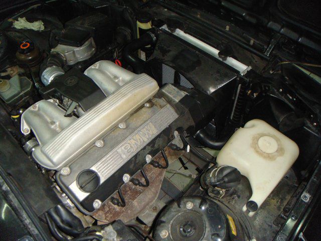

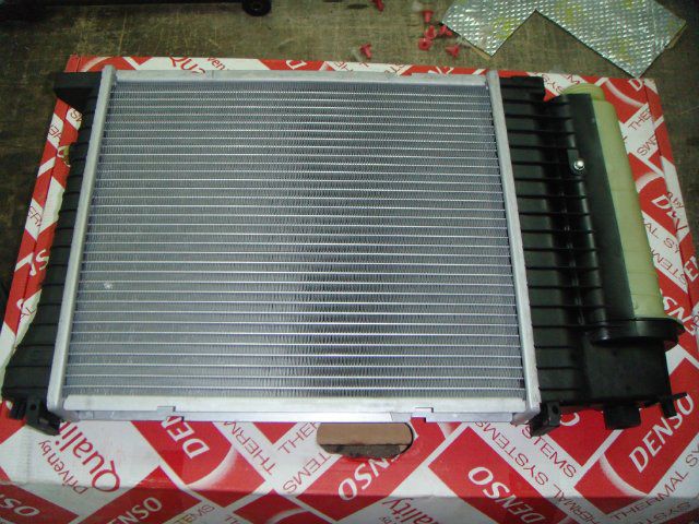

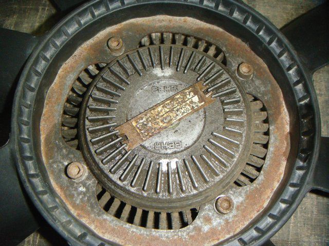

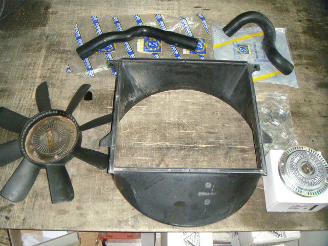

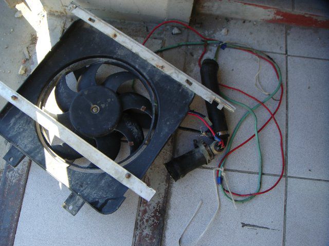

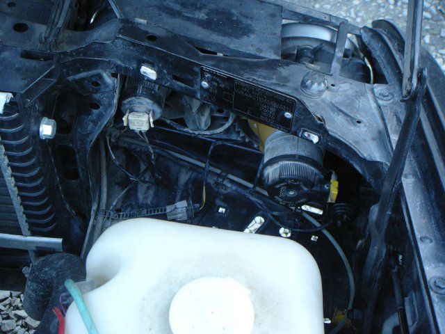

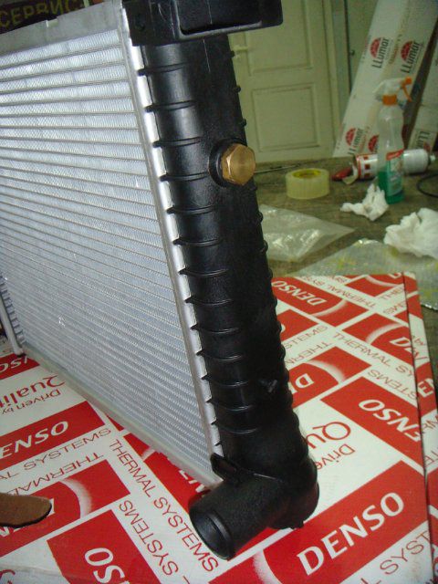

Занялся вплотную системой охлаждения двигателя. Задача была избавиться от колхоза, восстановить в ноль работоспособность штатной системы. В общем миссия была выполнена. Купил таки радиатор Denso на м40 . Радиатор весма не обычен. Расширительный бачек не стандартный. Сделан очень интересно ! Но больше всего мне понравилось то что он завиксирован дополнительно крепежом, это исключает деформацию и сдвиги бачка во время нагрева. Так же понравилось что пробочка стравливания воздуха имеет приятный на ощупь барашек. Так же была куплена термомуфта ATS новые патрубки и хомуты. Примечательно то , что на машине до сих пор стоит родная крыльчатка, родной диффузор , все оперение под радиатором то же родное. Все установлено , система прокачана , мотор больше не перегревается . Все четко ! Печка жарит ояебу.
Немного фоток радиатора DENSO. на фото четко видны конструктивные особенности бачка радиатора.
Фото процесса замены колхоза на оригинал.
  • Сообщений: 1647

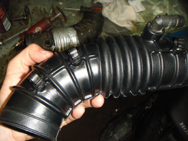

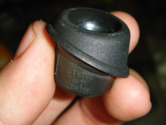

Так же из глобального , были заменены Гуммилагеры задней балки . Процесс не фоткал , понятно по каким причинам, Скажу сразу , что балку снимали целиком , и на прессе все прекрасно от туда вылазило . Новые сайленты туда влетели при помощи пресса и фейри. Болты сайлентов , выбивали наружу, успешно , оторваная втулка салйлента не долго сопротивлялась.   За одно был поменян сальник хвостовика редуктора , все отлично поменялось и больше не течет.

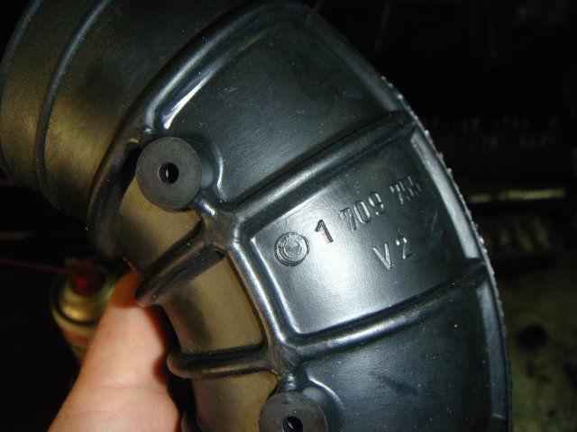

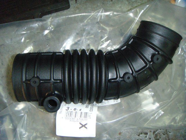

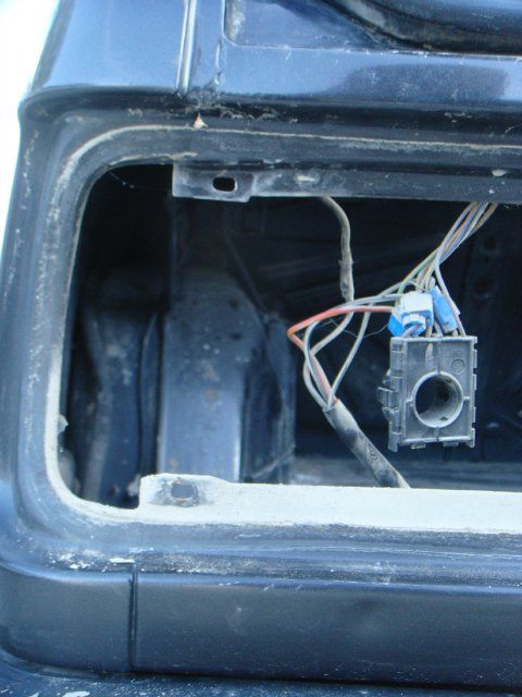

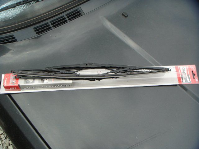

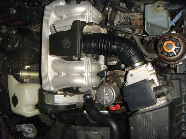

Пришел долгожданный новый оригинальный патрубок на впуск, переставил пипки под проводку, установил. Полет отличный. Поставил новые дворники , конечно же это только Чемпион !

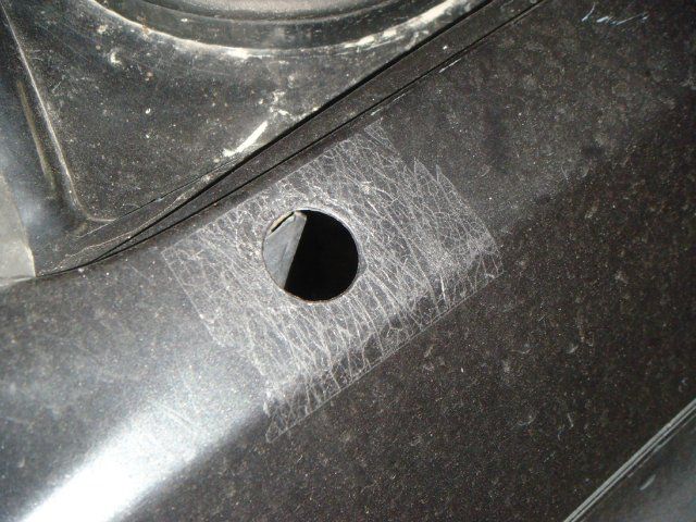

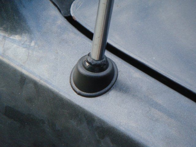

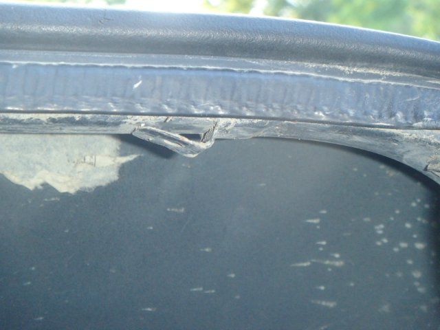

Дошло дело и до штатной антенны. вместо антенны была дыра , антену мне предхоз отдал в нагрузку. Заказал я новую уплотнительную резинку на нее, установил , подключил штатный провод , и вуаля ! Радио ловит все и везде ! Я доволен ! Все оригинал)

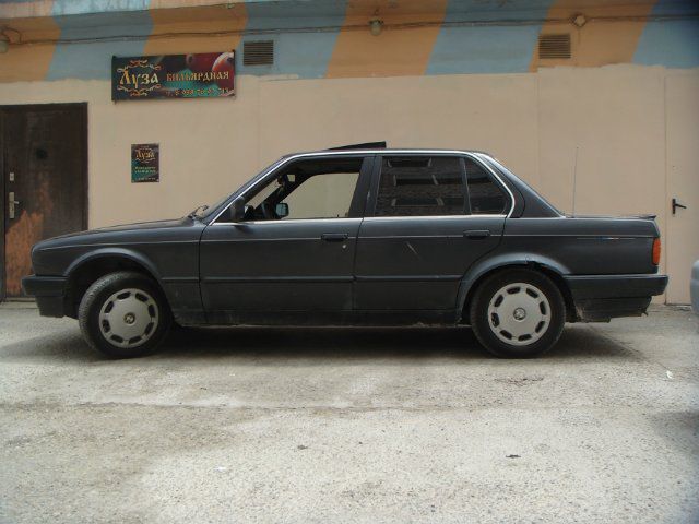

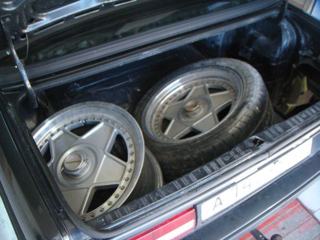

Что нравится , это огромный вместительный багажник!  В квартире ремонт , нагрузил ее строй материалами по самое мама не горюй, а ей все равно ! Слегка просела. Приятно иметь универсального солдата !

дисочки интересные,молодец не дай ей умереть!

Стекла на туманки поспрашивай здесь на сайте, во всяких там Exist, autodoc... их нет. Основной радиатор я бы поставил тропик, но вместе с ним правда, нужно еще менять левый нижний кронштейн, кожух и верхний патрубок  (ну это мое личное мнение).
