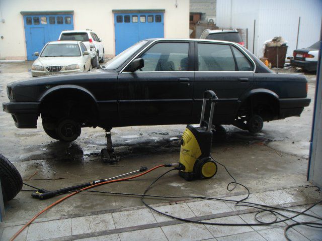

Машина друшлак, нужно выбрать день , залезть в салон, и чтобы кто то начал поливать машину с керхера или с ведра как угодно . Тогда сразу станет понятно откуда источник воды. Пока тачка стояла под дождем , опять набежало полный водительский полик.  ппц ...

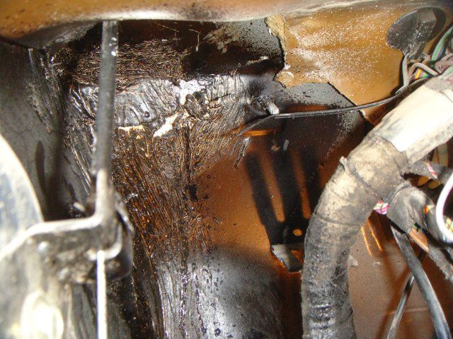

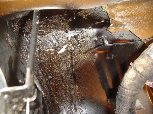

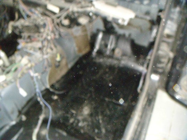

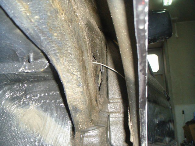

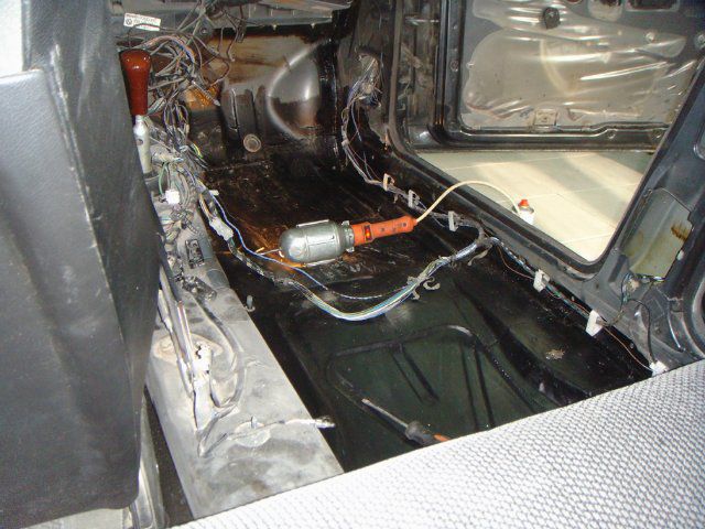

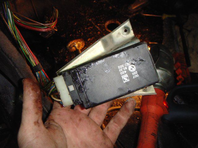

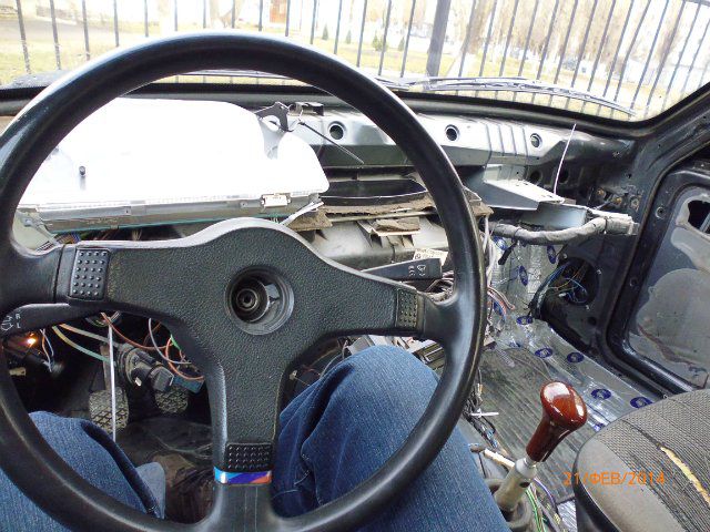

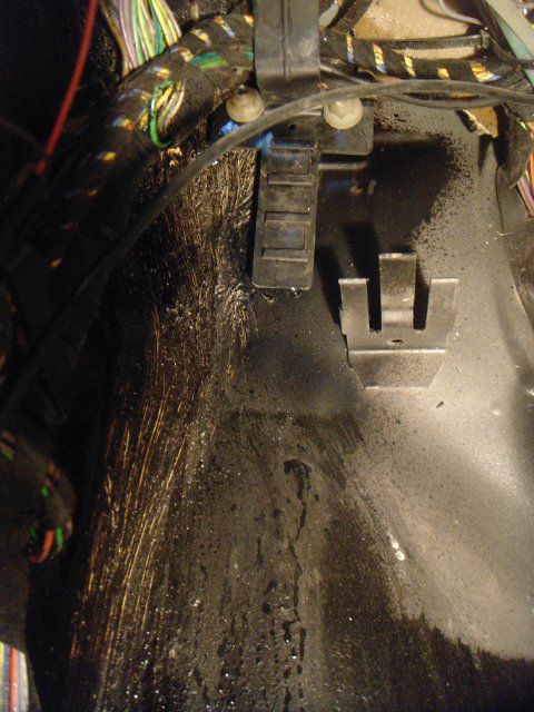

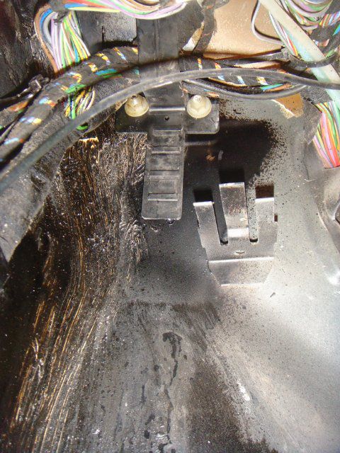

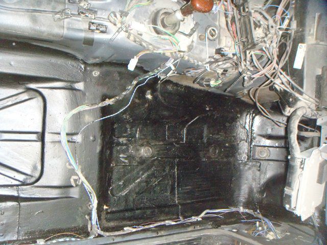

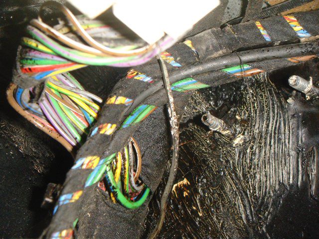

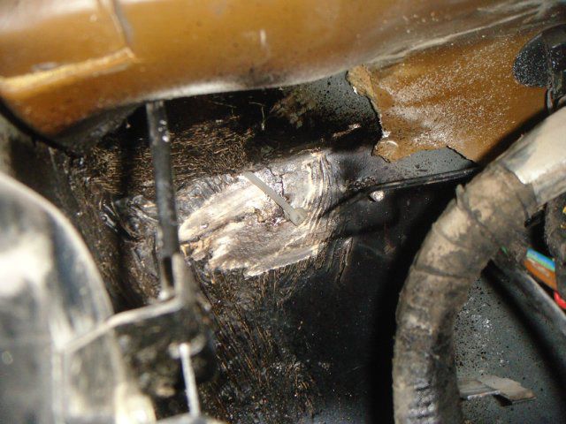

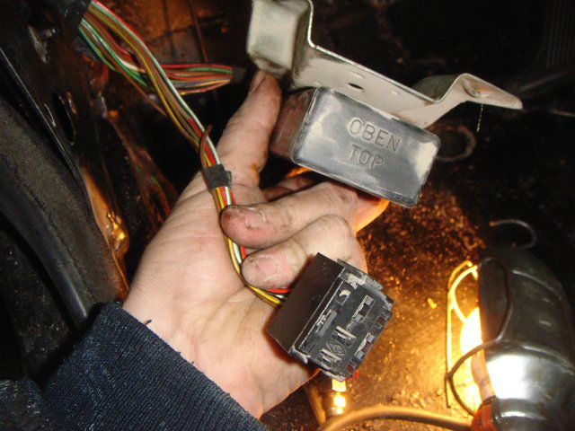

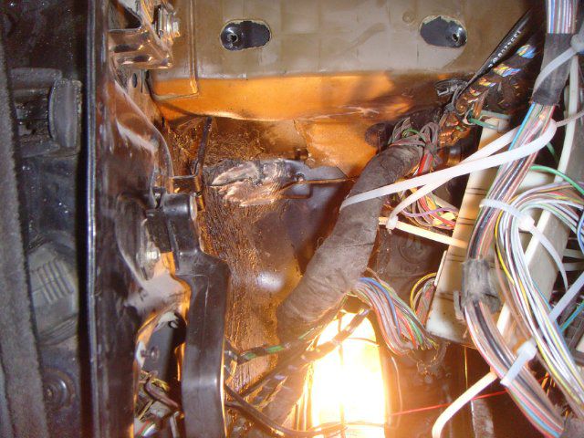

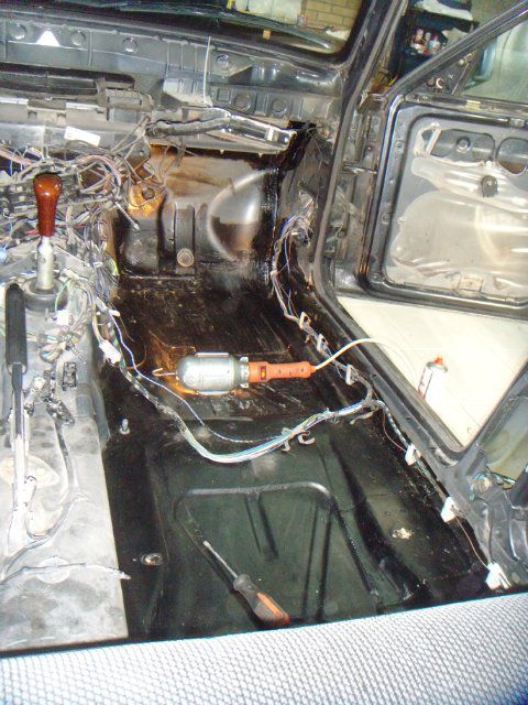

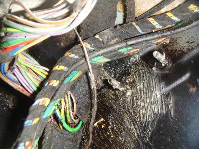

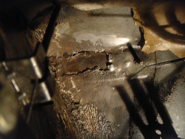

Ура ! есть очередные новости , не знаю даже , хорошие они или плохие.
Короче нашел я еще один источник течи воды в салон . И это не люк.

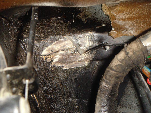

Заметил , когда баловался с форсунками , откуда то орбазовалась вода под ковриком ... И вода не простая , а синяя (незамерзайка) . Вот тут я ее и выкупил . Сегодня ехал на работу , заметил что течет как бы с угла лобового стекла , откуда то оттуда сверху. Но это не лобовик ...

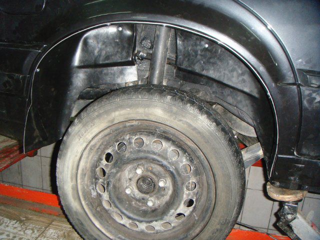

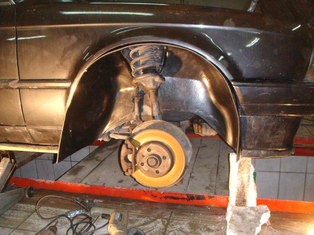

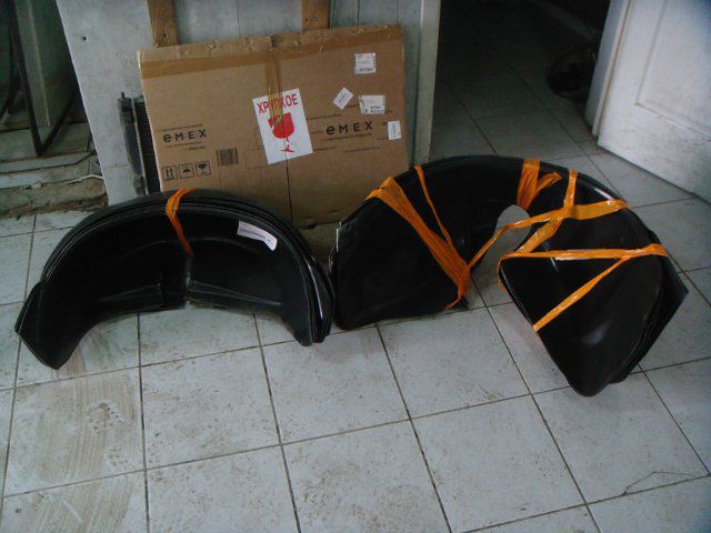

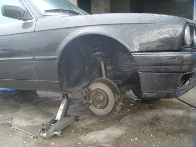

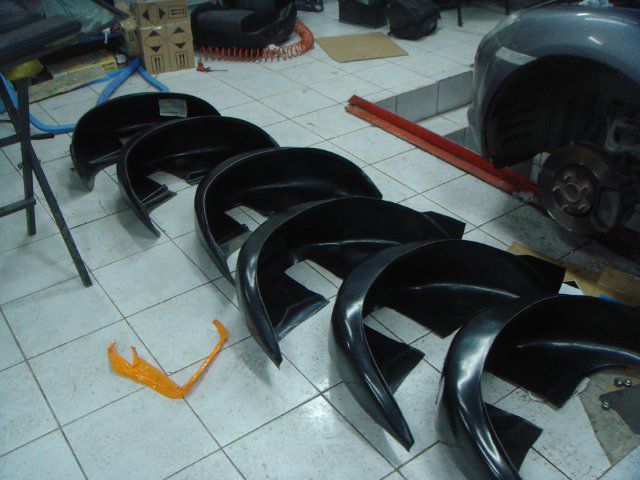

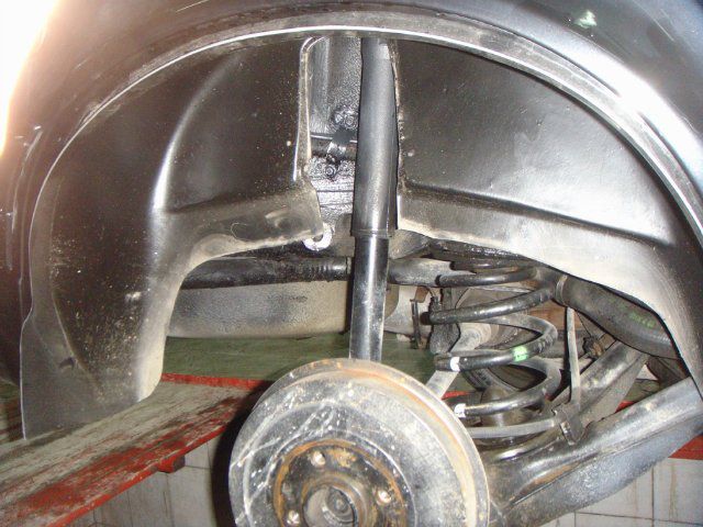

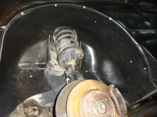

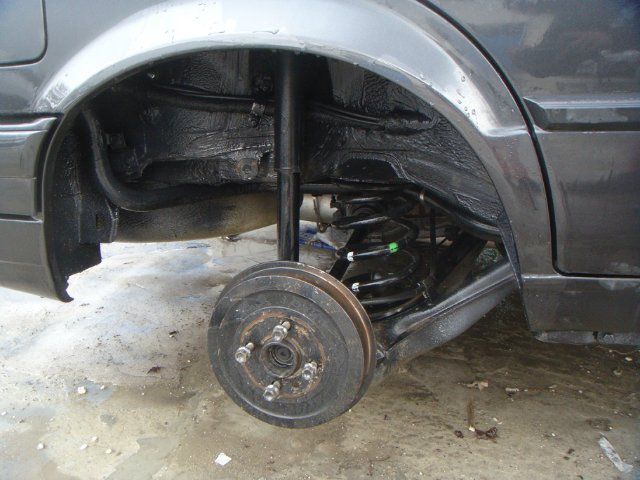

И так по порядку. Сделано много работы , буду выкладывать потихоньку фотки . Причина течи найдена и устранена. Так же установил подкрылки .

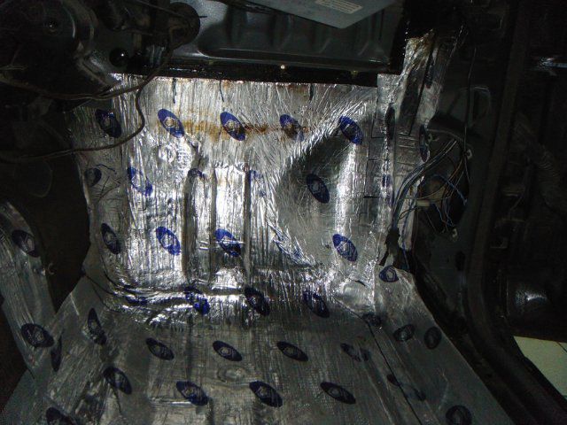

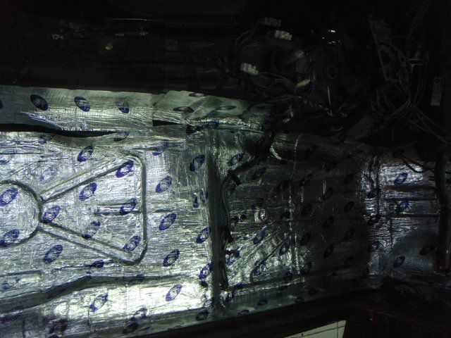

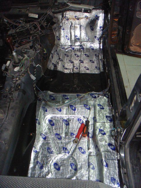

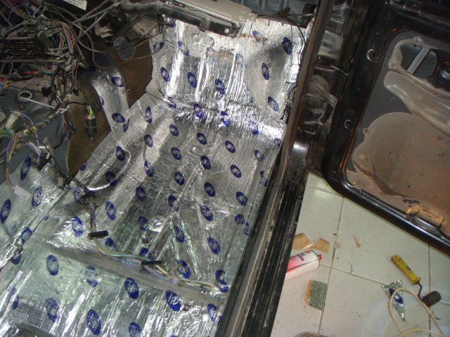

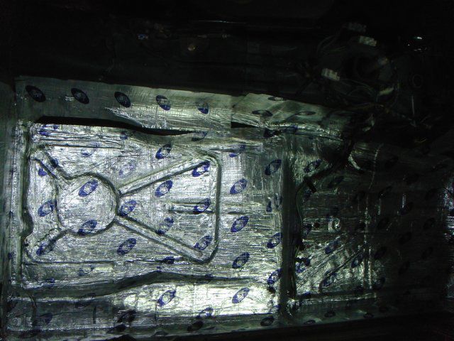

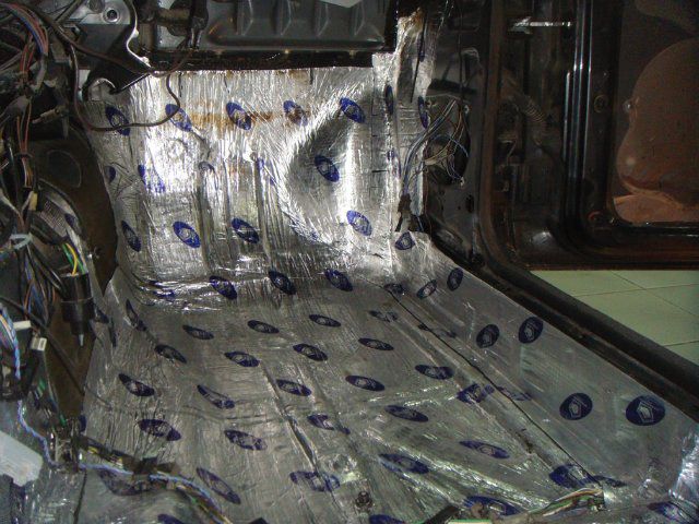

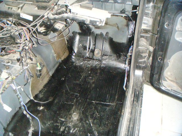

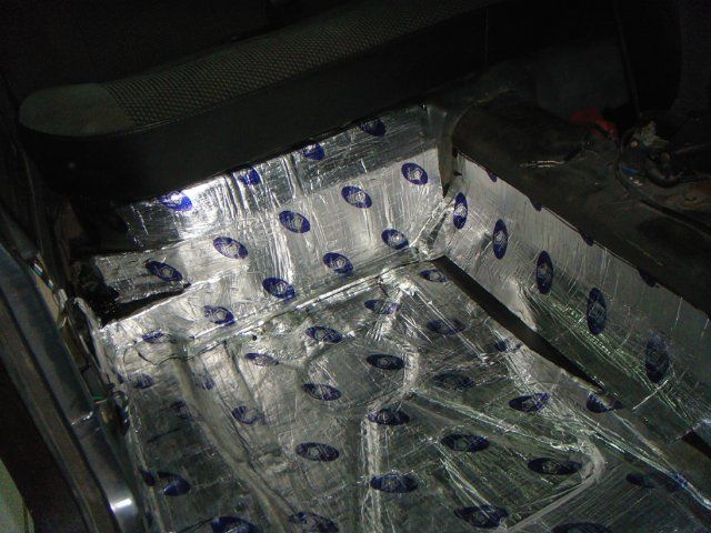

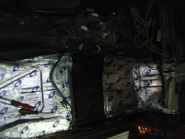

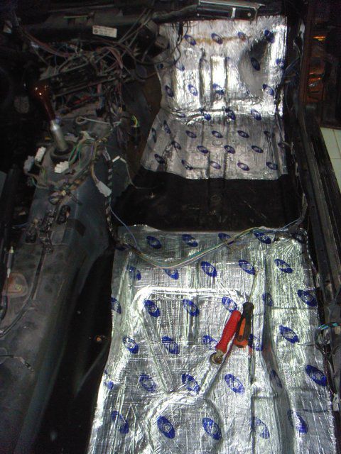

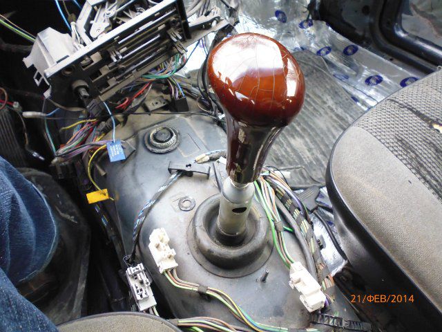

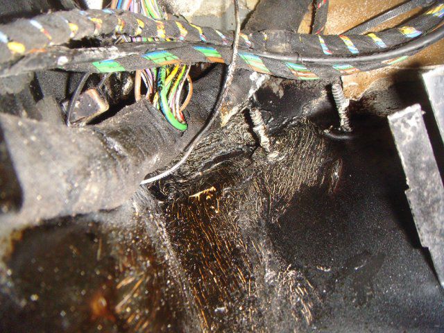

Начал клеить пол шумкой, купил 5 листов по 2 мм , на одну сторону ушло только 4 листа , и это без фанатизма .

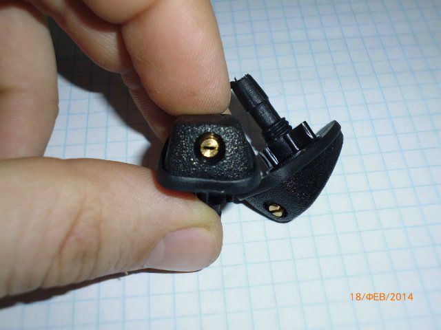

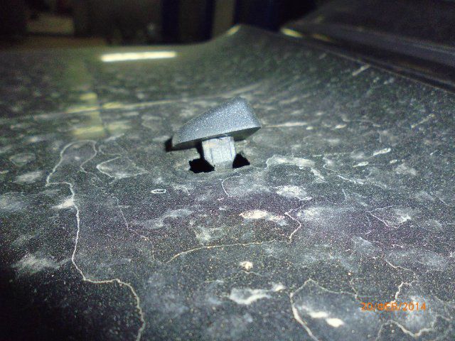

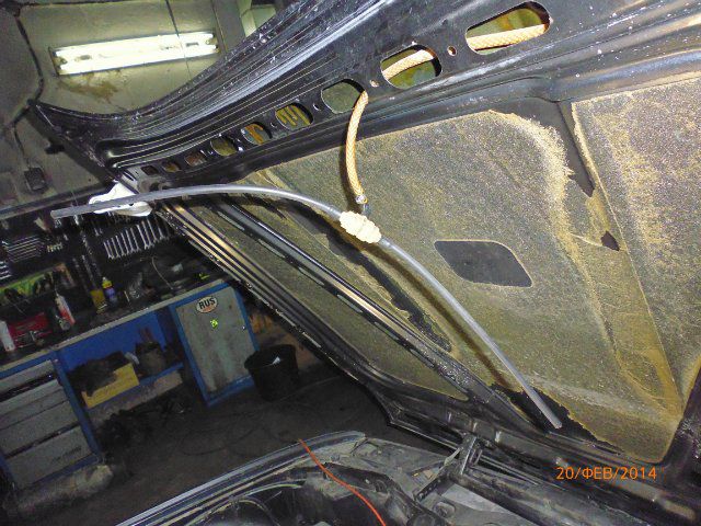

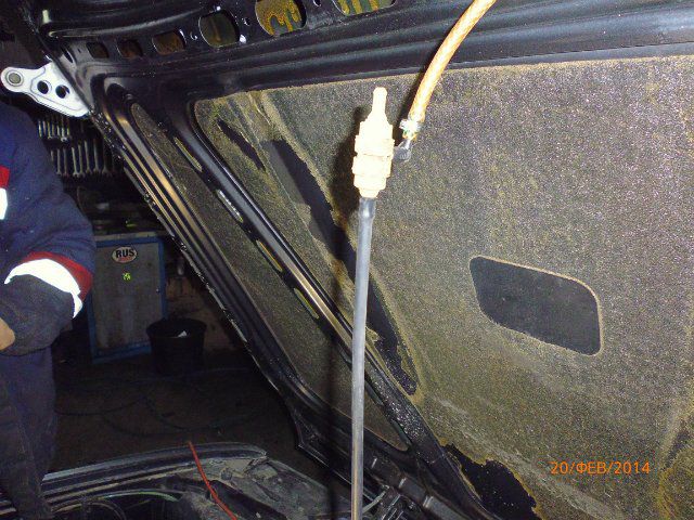

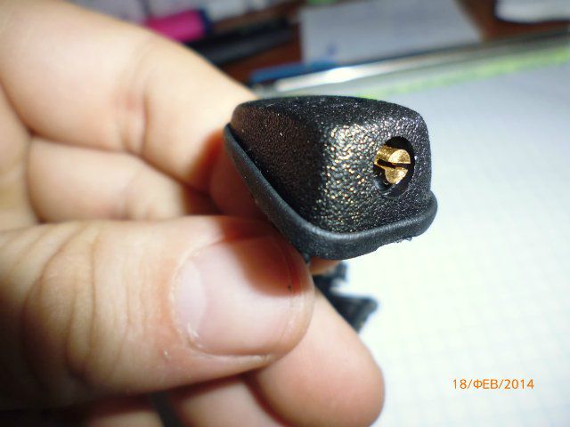

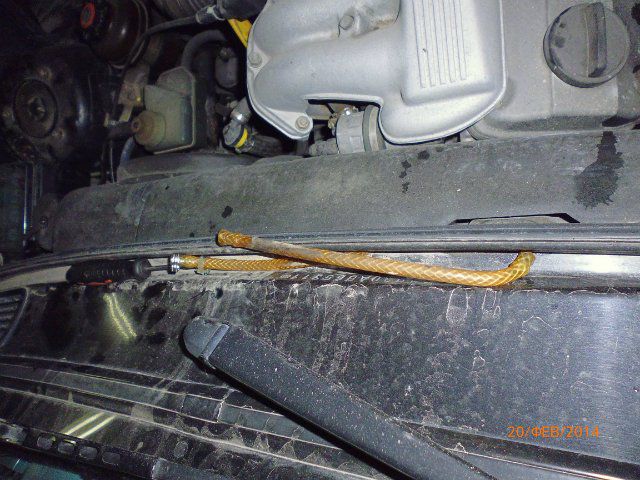

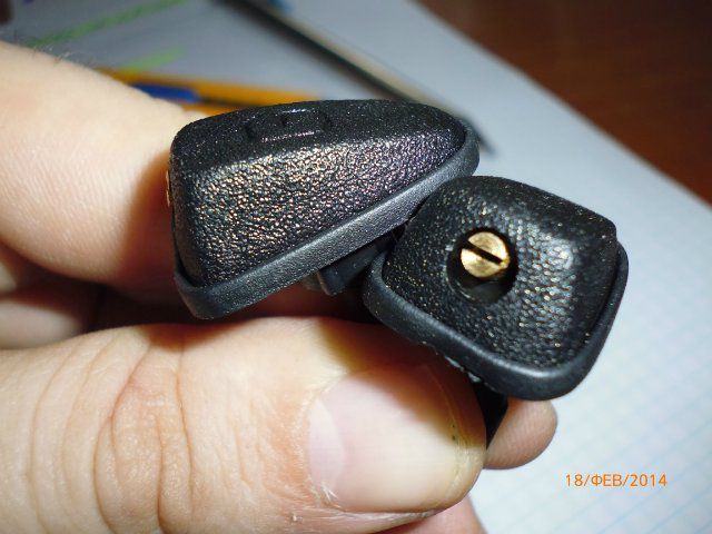

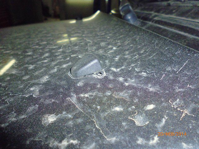

Так же наконец таки были найдены и куплены и установлены направляемые веерные форсунки омывателя .
  • Сообщений: 1647
  • Репутация +20/-2
  • Локация: Новороссийск
« Ответ #547 : 25 Февраля 2014, 16:12:19 »

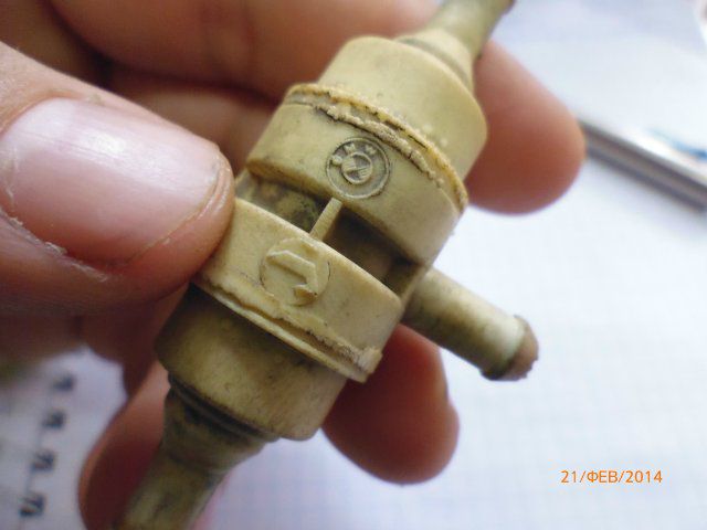

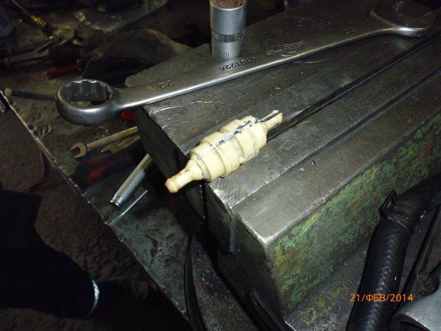

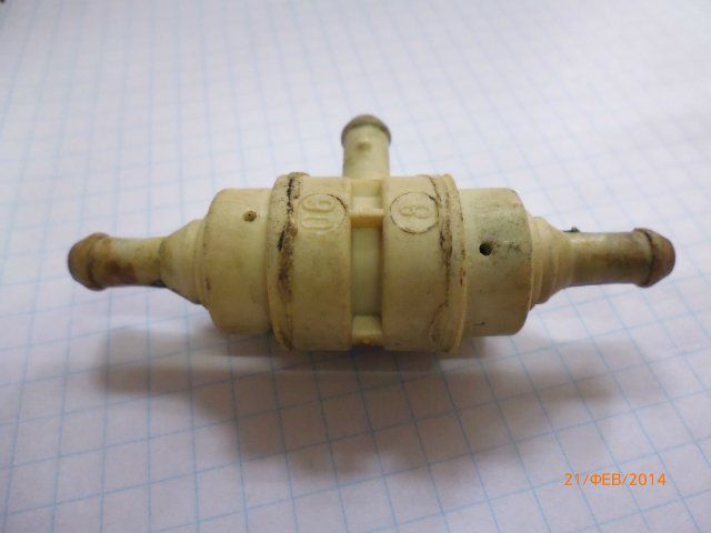

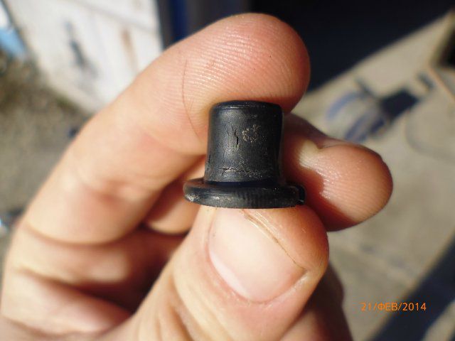

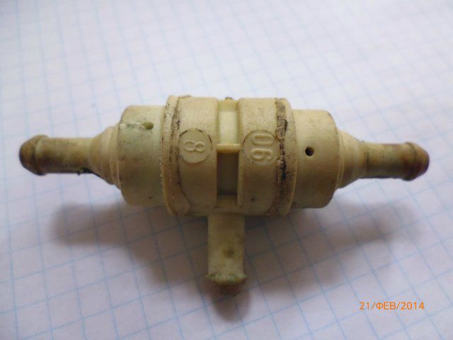

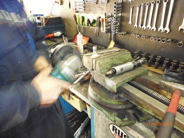

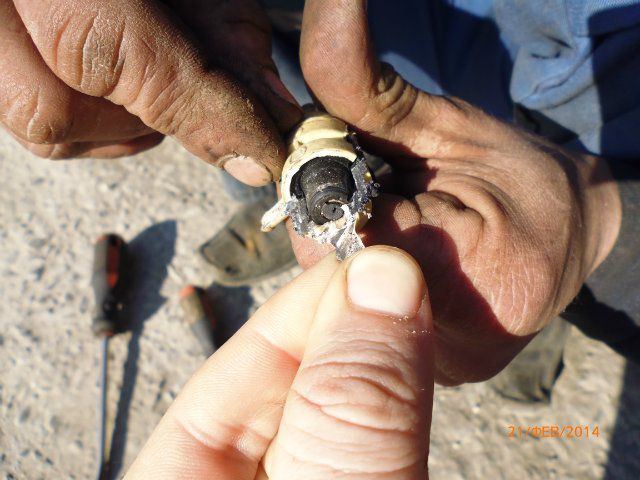

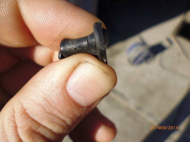

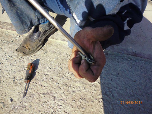

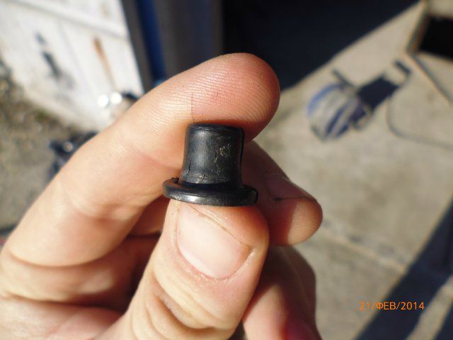

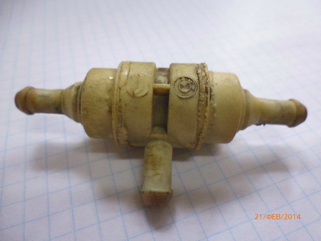

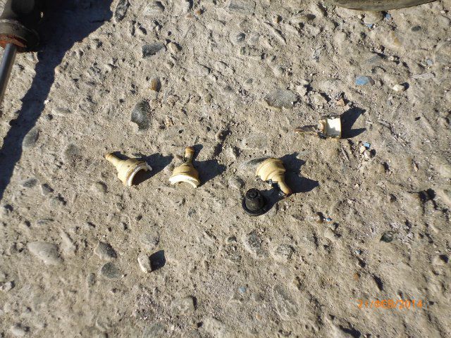

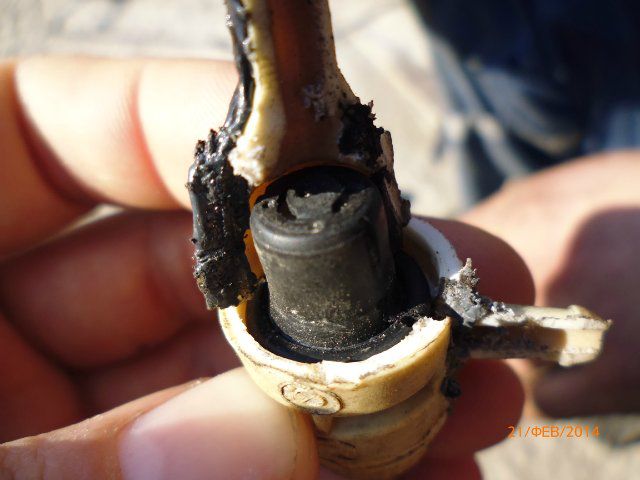

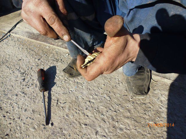

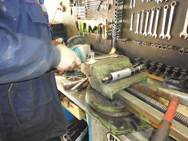

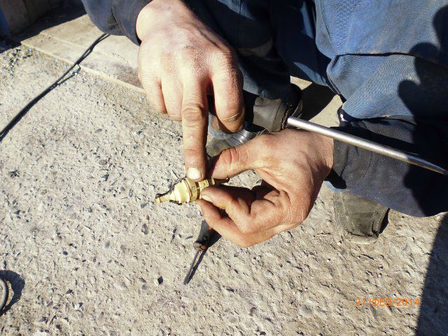

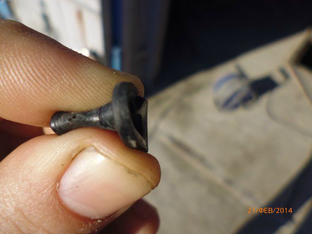

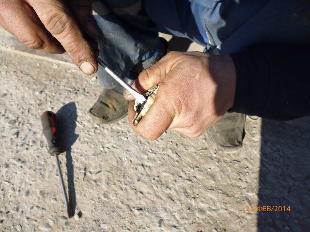

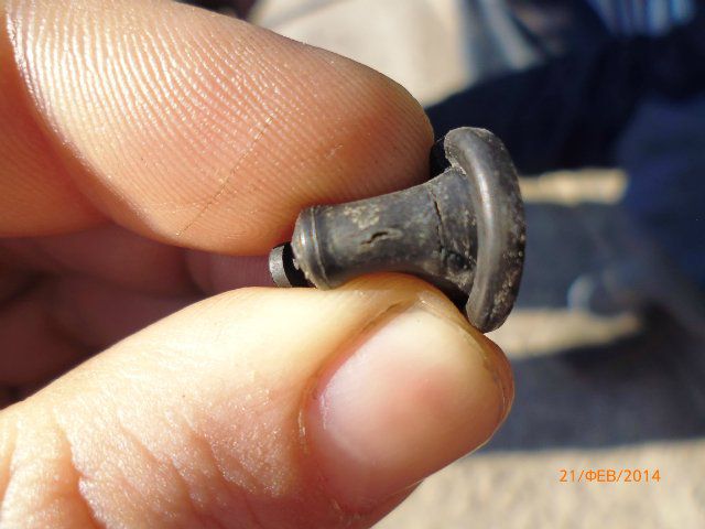

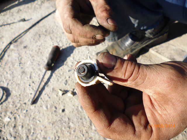

Но не все просто как на самом деле . Чтобы установить веерные форсунки , пришлось удлинять трубочки . Да и сами трубки понадобились меньшего диаметра , по другому никак . В результате послк установки , выявился еще один косяк . Клапан отказался работать , дидкость стала выливаться через специальное дренажное отверстие ... Попал на клапан.
Но дело этим не закончилось , решили мы найти причину неисправности клапана , и распилили его . Причина была найдена , пересохла мембрана клапана .

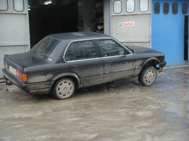

Так и катаемся

так через что текло то?
