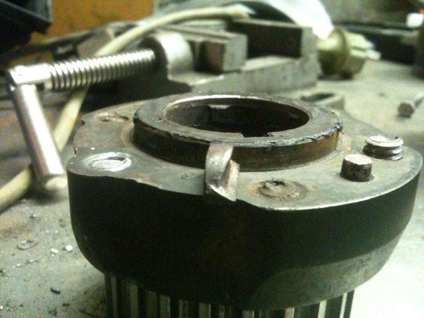

Собственно проблема в шапке. На хх двигатель немного подколбашивает, при отпускании газа при проходе 1500 оборотов мотор начинает пятерить, дергаться...нажимаешь газ , тупит , дергается,  расскручивается в районе 1500-1700 и дальше едет нормально. Давка топлива в норме, фильтр новый. На впуске нулевик Арехи. Сегодня пару раз чихнула во впуск...полез проверять грм, все ровно по меткам. Ремень 127 зубов, ролик от него же, менялся пару км назад. дпдз отрегулирован нормально, щелкает на 1-2мм хода педали.Мотор был куплен с этой проблемой...как решать - хз...прошу совета куда и чего смотреть.

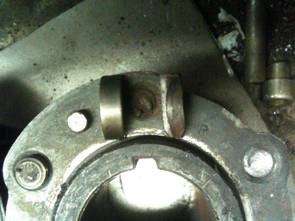

А вот она и причина

А вот она и причина
Судя по фото шпонку на выброс, шестерню туда же, и молится что-бы в коленвале посадочное место не раздолбало.

« Ответ #4 : 21 Июня 2013, 11:37:04 »
Поменял шпонку, шкив, колено удроченное было, но восстановили . Все повалило на лопате от м1.0 2.5

« Ответ #5 : 21 Июня 2013, 11:48:20 »
Ну ты крут, меньше чем за неделю справился...

« Ответ #9 : 24 Июня 2013, 12:00:35 »
Да соб-но проблема решена была за один вечер) Я неделю эту шпонку ждал) Колено сами восстановили.
