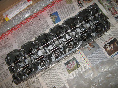

Да не нужен спец инструмент. вопрос только в том, что что-бы распред вытянуть нужно пространство, он вроде как в телевизор упрётся или около того. А так ослабляешь эксцентрики закрытых клапанов, снимаешь стопорные скобки и отодвигаешь рокера, поворачиваешь распред так, что-бы закрылись остальные клапана и делаешь на них тоже самое с рокерами. Лучше это делать с надетым ремнём, дабы поршни в неподходящий момент не упёрлись в клапана. Потом снимаешь шестерню распредвала (только болт ослабь опять-же до всей этой процедуры, а то не открутишь), снимаешь крышку сальника и крутя распред так, что-бы кулачки расходились с рокерами, убирая рокера от него, вытягиваешь распредвал.

Виктор, на что ты предлагаешь надевать ремень, если распред уже наполовину вытянут? Когда мне это делали, они поворачивали коленвал градусов на 30 от метки, чтобы все поршни были немного опущены, тогда клапана никуда не должны упереться. Еще они снимали одну штангу рокеров (в торце у нее бывает резьба, вкручивали туда штырь с грузом - "обратный молоток"). Вторую штангу снять не удалось - уперлась в "телевизор", поэтому ее выдвинули до половины, и вот тогда, поворачивая распред, его удалось легко вынуть.
А второй раз, когда сломался рокер, пришлось вынимать эту штангу уже до конца, тогда двигатель был немного поддомкрачен, чтобы штанга прошла мимо телевизора (и, вероятно, уперлась в капот, но его можно снять).

Вот от тебя не ожидал что ты прочтёшь мой пост по диагонали. Сначала нужно ослабить рокера и двигать их, а только потом вытаскивать распред. То есть ремень нужно снять после ослабления и сдвигания рокеров. А потом можно будет уже снять распред не вынимая рокеров и ничего не отжимая. У М20 есть место куда можно убрать рокера. То есть рокера впуска ставятся на против клапанов выпуска и наоборот, за счёт чего их можно повернуть эксцентриком вниз а другой стороной вверх, что-бы под ним пролез кулачок распредвала.

Места может не хватить что-бы вынуть распред - телевизор мешать будет. Остальное должно быть ОК. Я себе подобным образом собирал, только на снятой голове.
