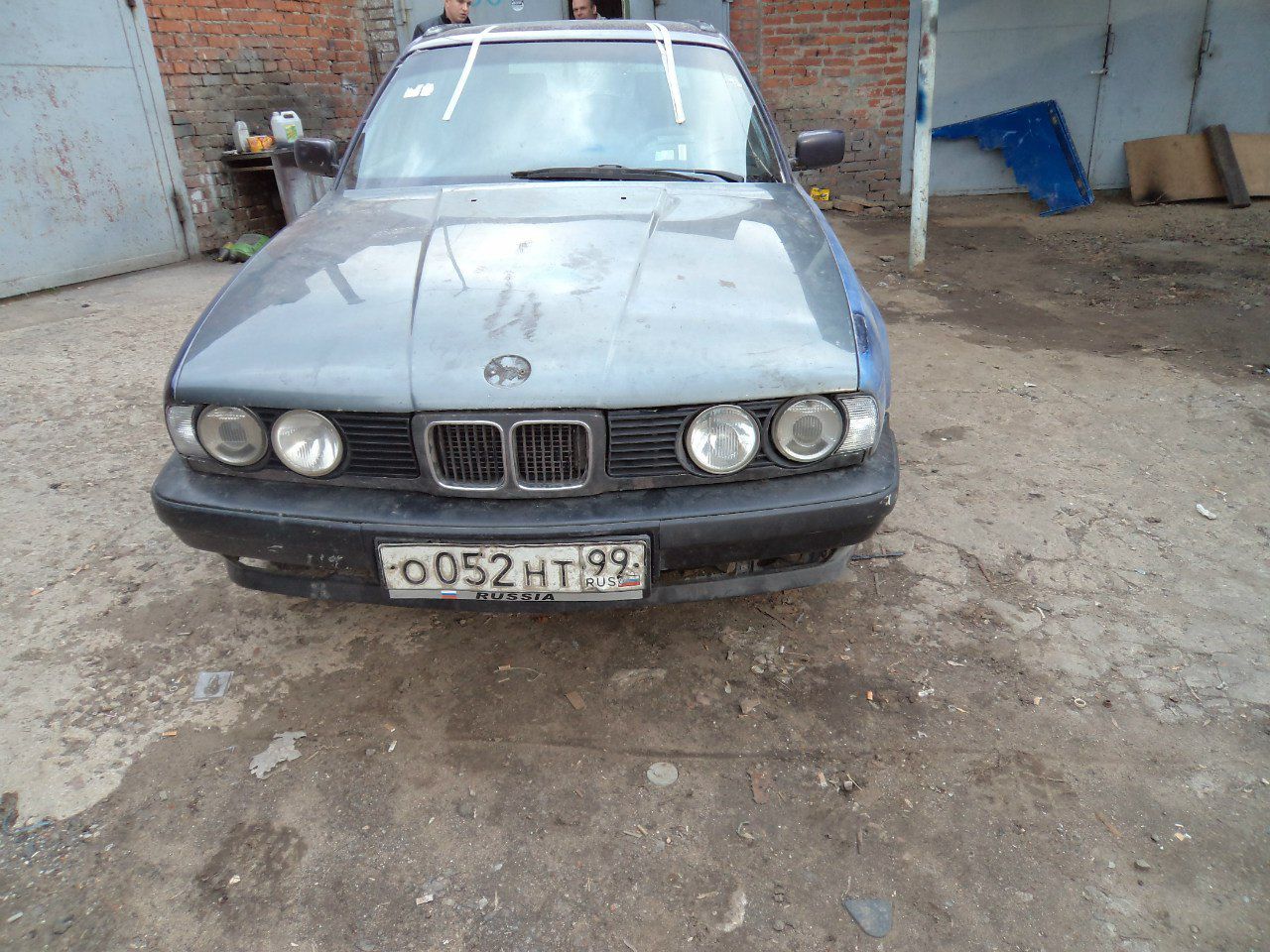

И тут случайно под руку подворачивается вариант почти в моем районе. сарайка, причем дизель(очень я его боялся, этого м51 честно говоря). просят по цене 85. По фоткам разбита вся морда, а больше ничего не видно, все в снегу(дело было в феврале-марте). Думаю ну сгоняю посмотрю. Первое впечатление ЕПТ!!!!! ЖЕСТЬ!!! Это годится только на запчасти... Морда нахрен вся, пол кузова менять, мотор не пойми где, номерная панель со складкой, торпеда не на месте, да еще и в бочину стукнута немного, весь салон в стеклах, ппц
Но походил я вокруг, посмотрел я на хозяина. История машины: Пригнана в россию каким-то депутатом, пару лет он поездил, потом забраковал ее и ее купил этот дядька. Человек в общении очень приятный, в некоторой степени наивный, долго искал человека который заморочится ее восстановить. Он 13 лет ездил на этой машине, любил ее, не жалел денег, обслуживал в Юните, о чем свидетельствует куча чеков в багажнике. Походил я вокруг. Гнили кроме одного порога под пластиковым мТехом(и то только потом обнаружилась) я не нашел вообще. Салон темное дерево. 2 люка, кондей, передние эсп, машина рестайл декабря 1994 года. Короче я долго думал, и с мыслями что если не получится по запчастям всегда уйдет, забрал ее за 60 тысяч. я даже не торговался, он сам предложил эту сумму. Ну а дальше началось...
Буду рассказывать при наличии времени, с фотками и всем остальным. Прошу сильно не пинать ногами за сделанное - делал все своими усилиями, не на выставку, а чтобы ездить. Восстаноление еще в процессе, но продавать мне теперь эту машину противопоказано - чудом она избежала экспертизы, доки там чистые, а панель вся мятая, и экспертиза без вариантов, причем со снятием торпеды

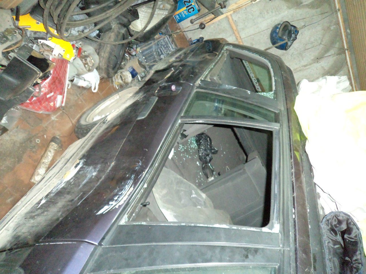

« Ответ #1 : 27 Июня 2013, 08:29:48 »

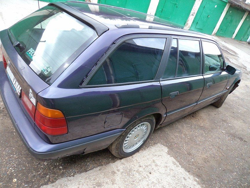

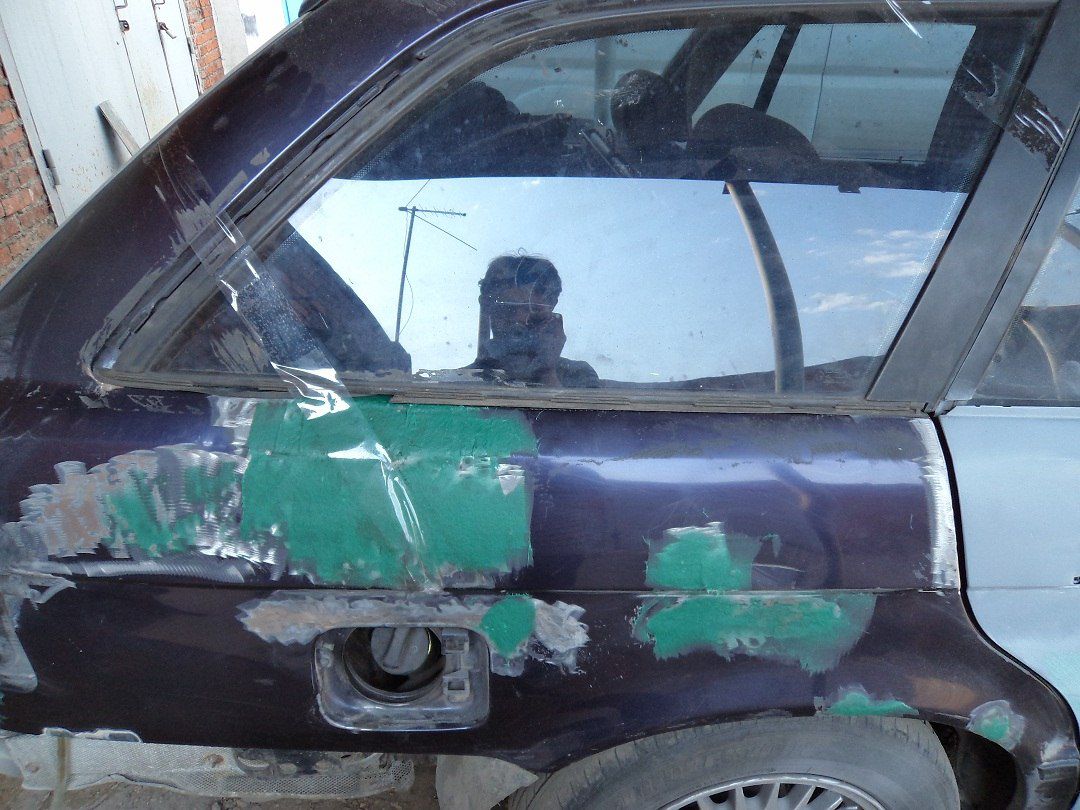

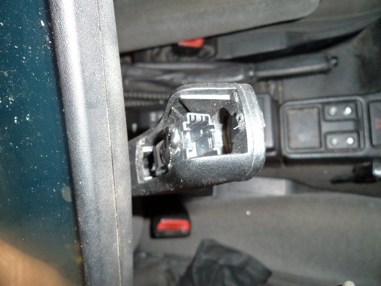

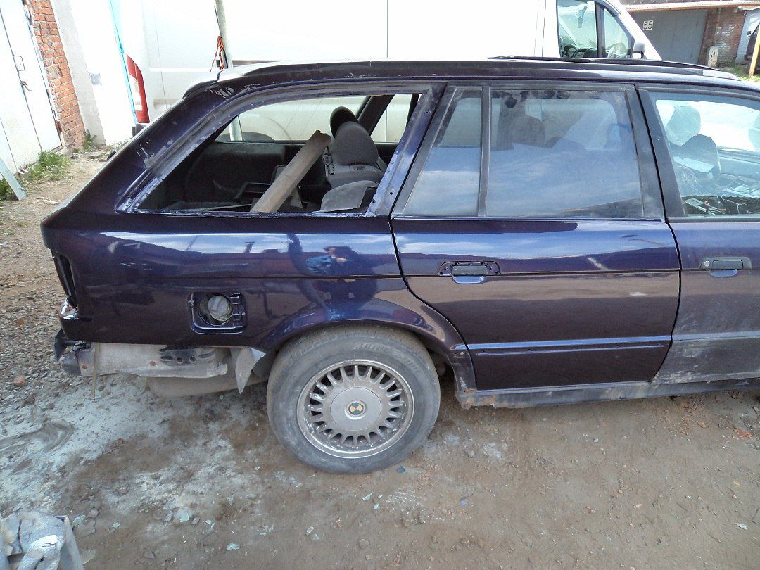

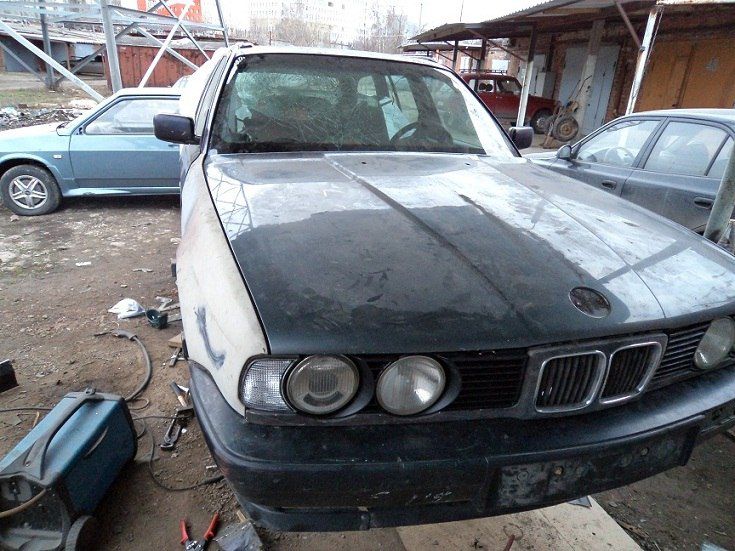

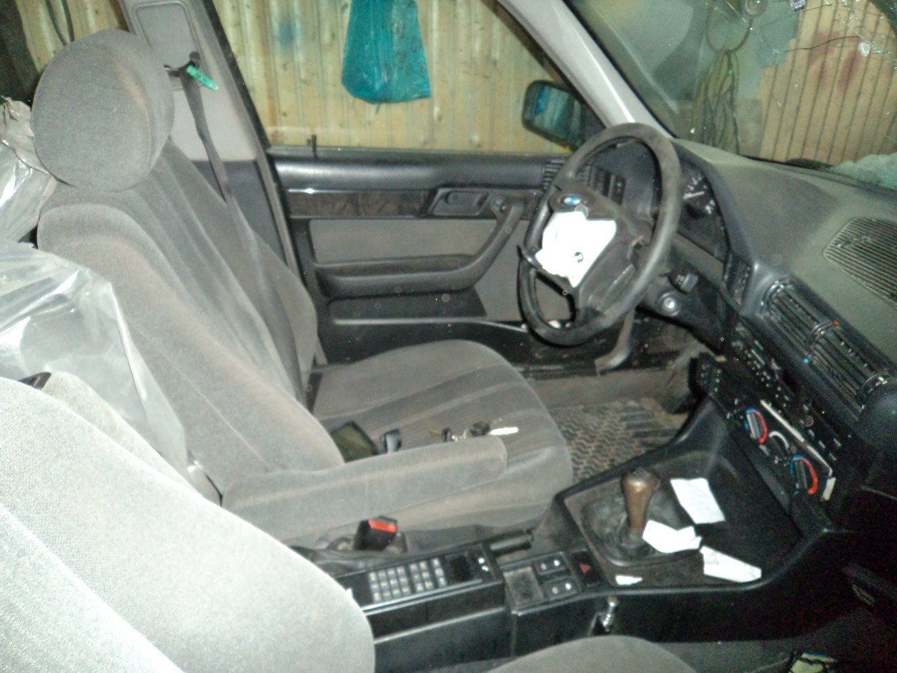

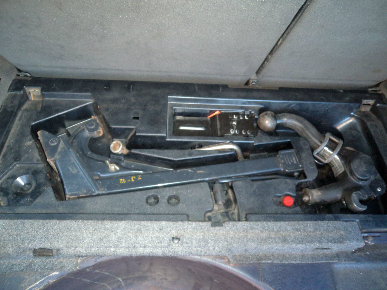

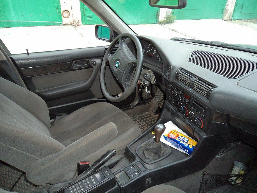

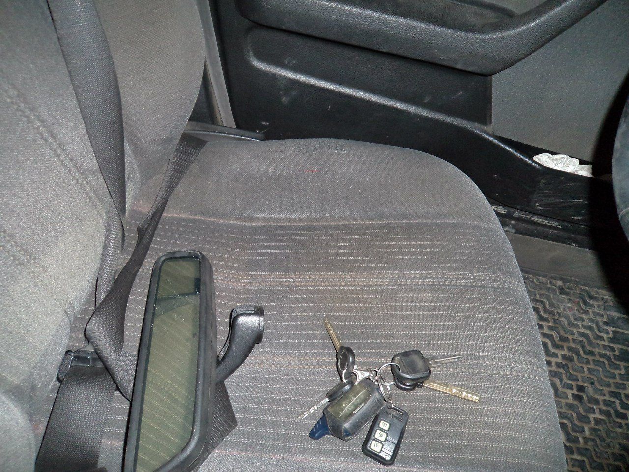

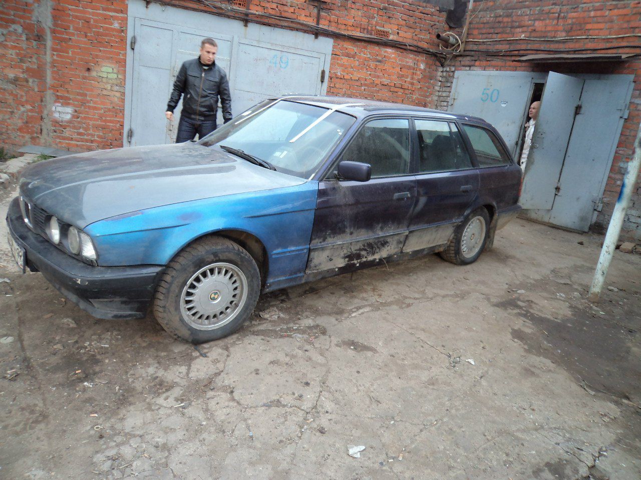

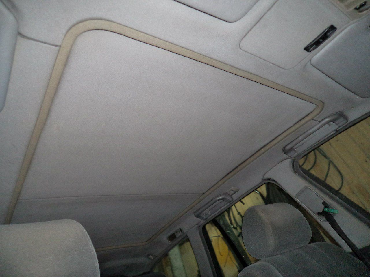

Немного фоток того, что я купил(состояние)

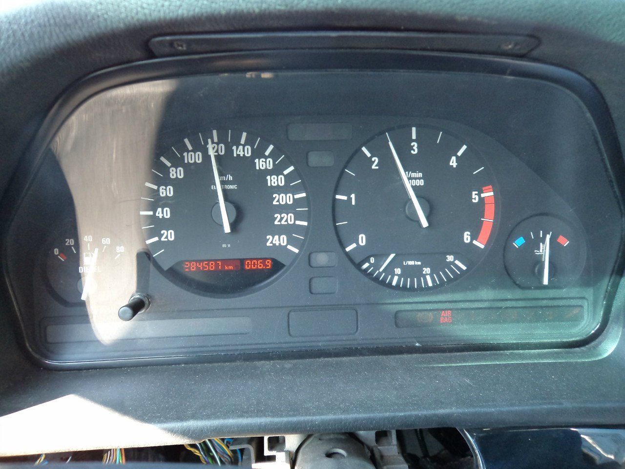

Зеркало с автозатемнением - я только когда поехал на этом чудо-автомобиле, заценил как это круто!

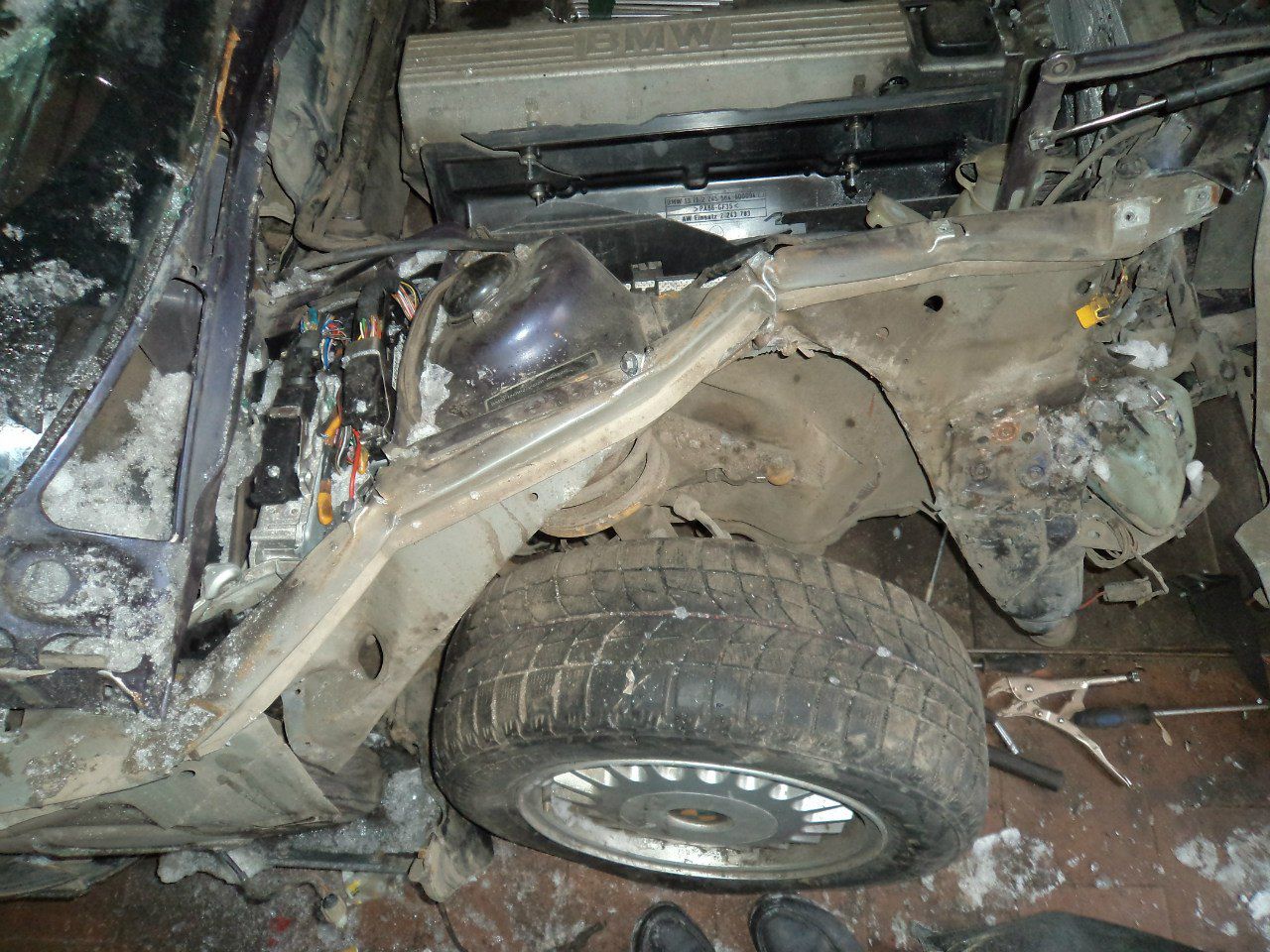

« Ответ #2 : 27 Июня 2013, 08:38:51 »

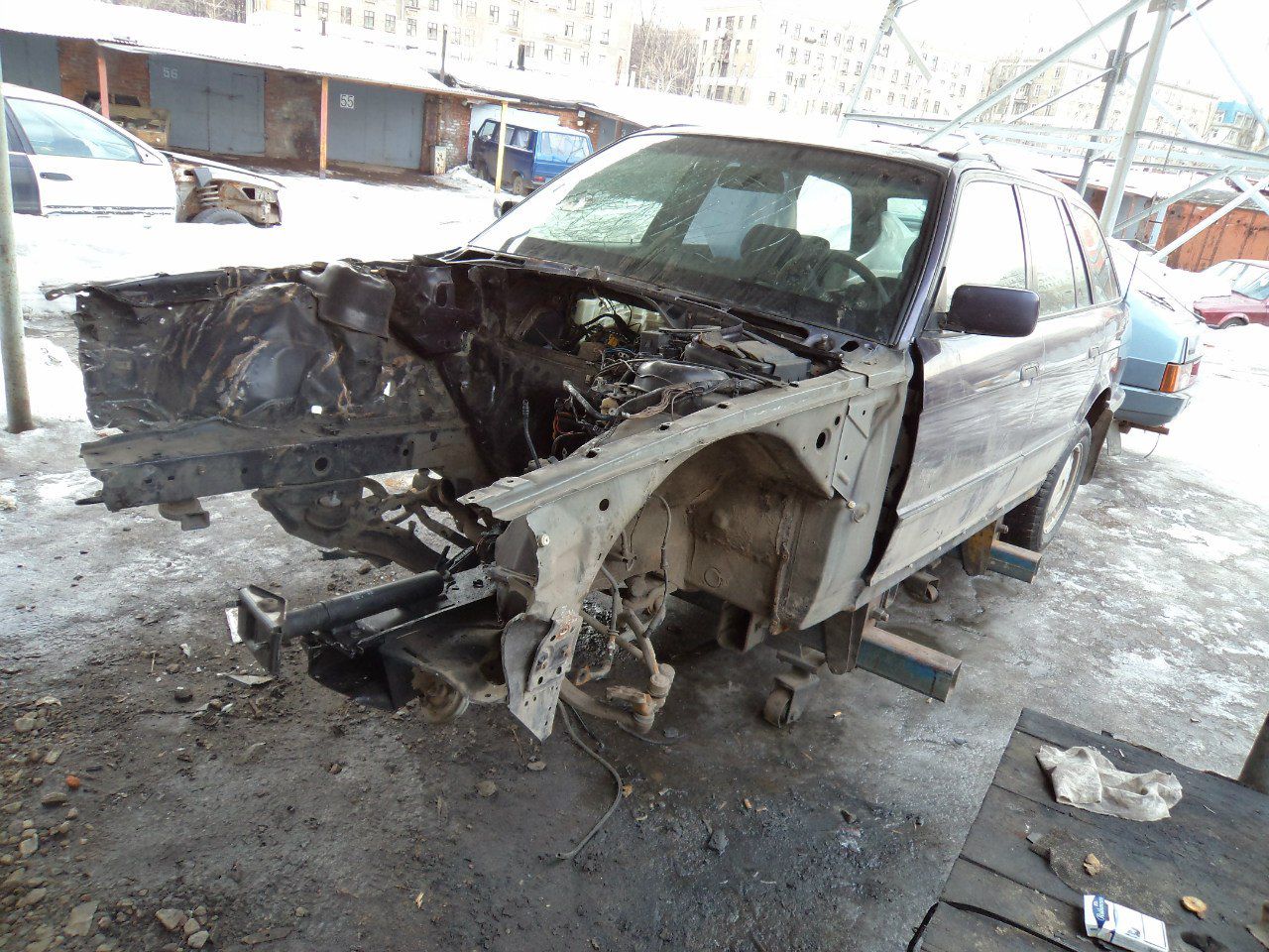

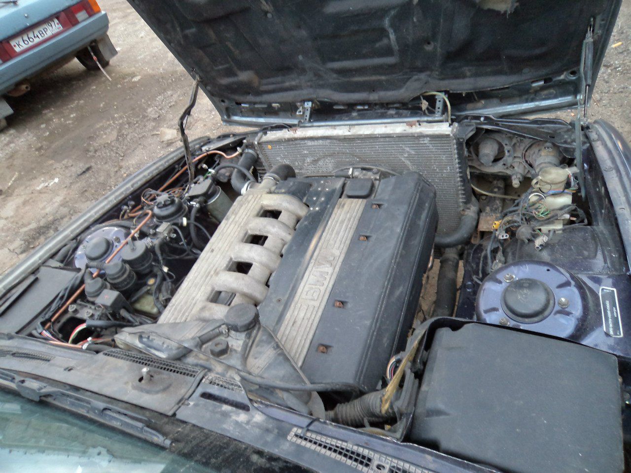

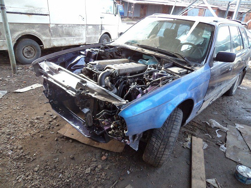

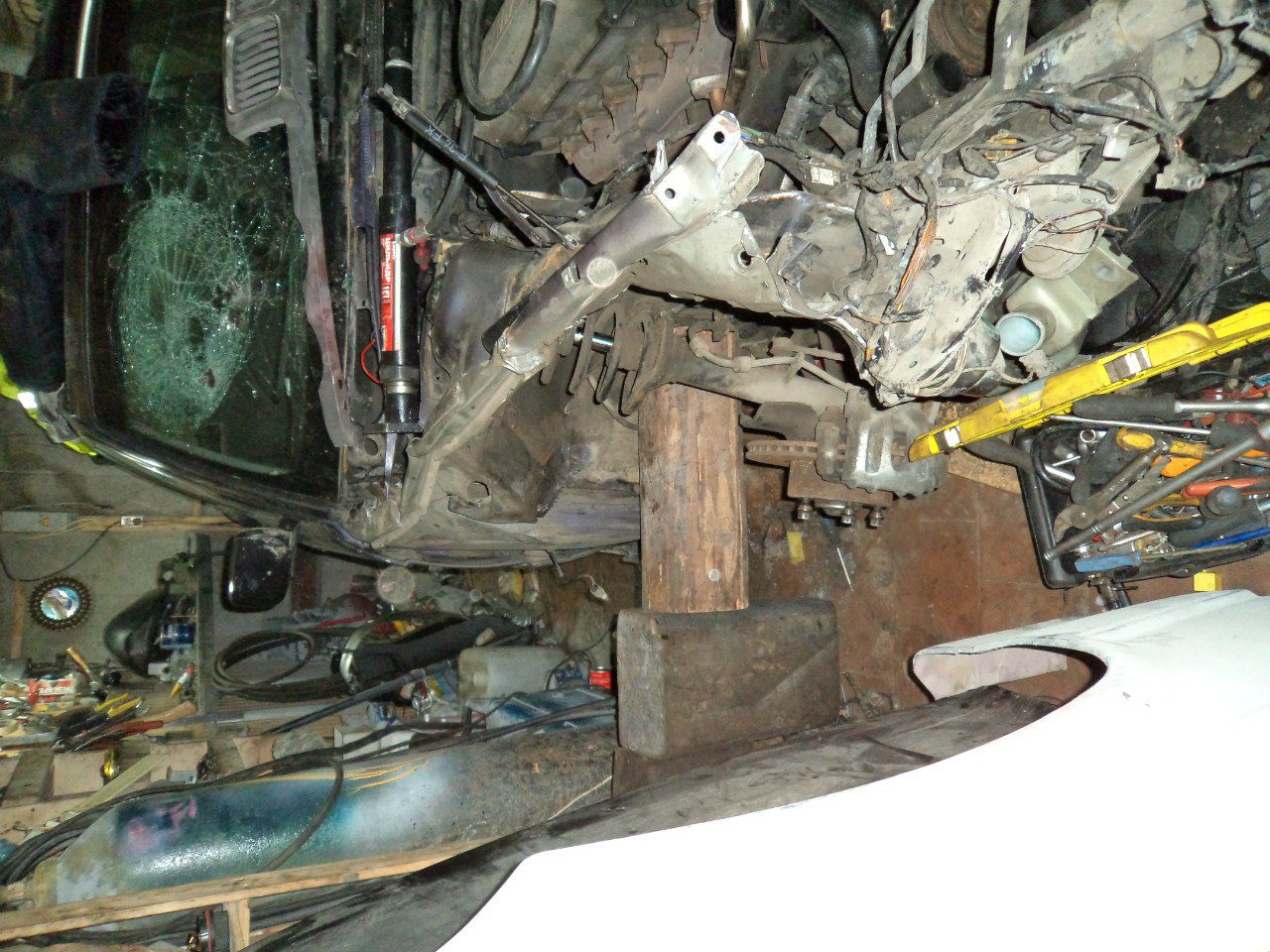

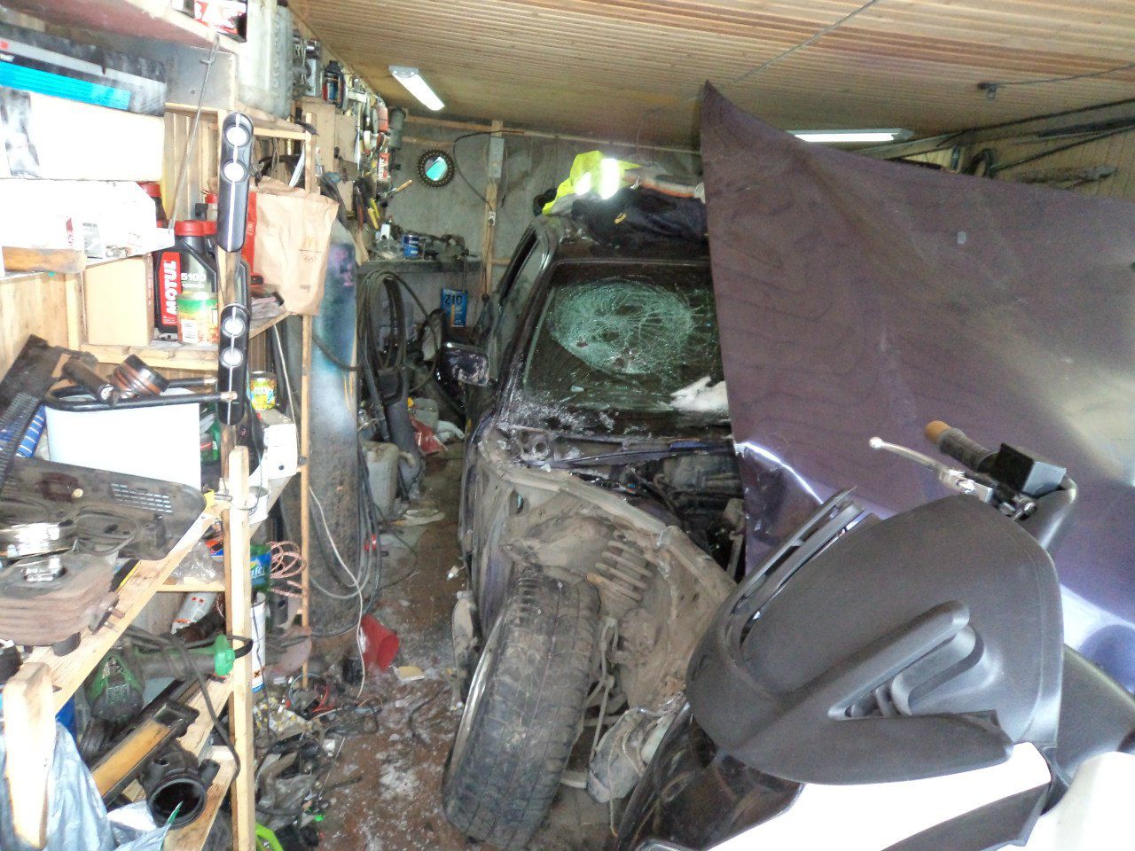

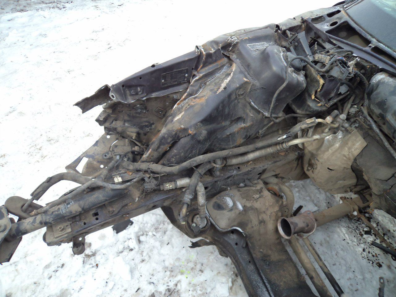

Запихал я значит все это к себе в гараж, и не знаю че с этим делать) Места хронически нету, свой моцик пришлось на работу поставить, клиентский с этой машиной весь покоцали, благо он уже и был не айс...

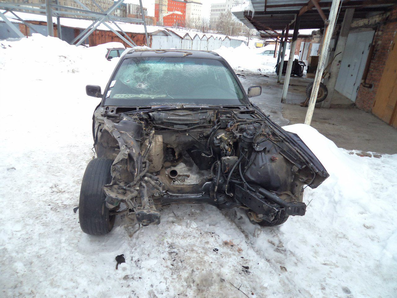

Чтобы дотащить это все добро до Каширки, где есть вероятность встать на стапель, полдня поработал стенами и гидравликой. Получилось - все стало мало-мальски кататься на колесах чтобы доехать на тросу(фоток почти не делал)

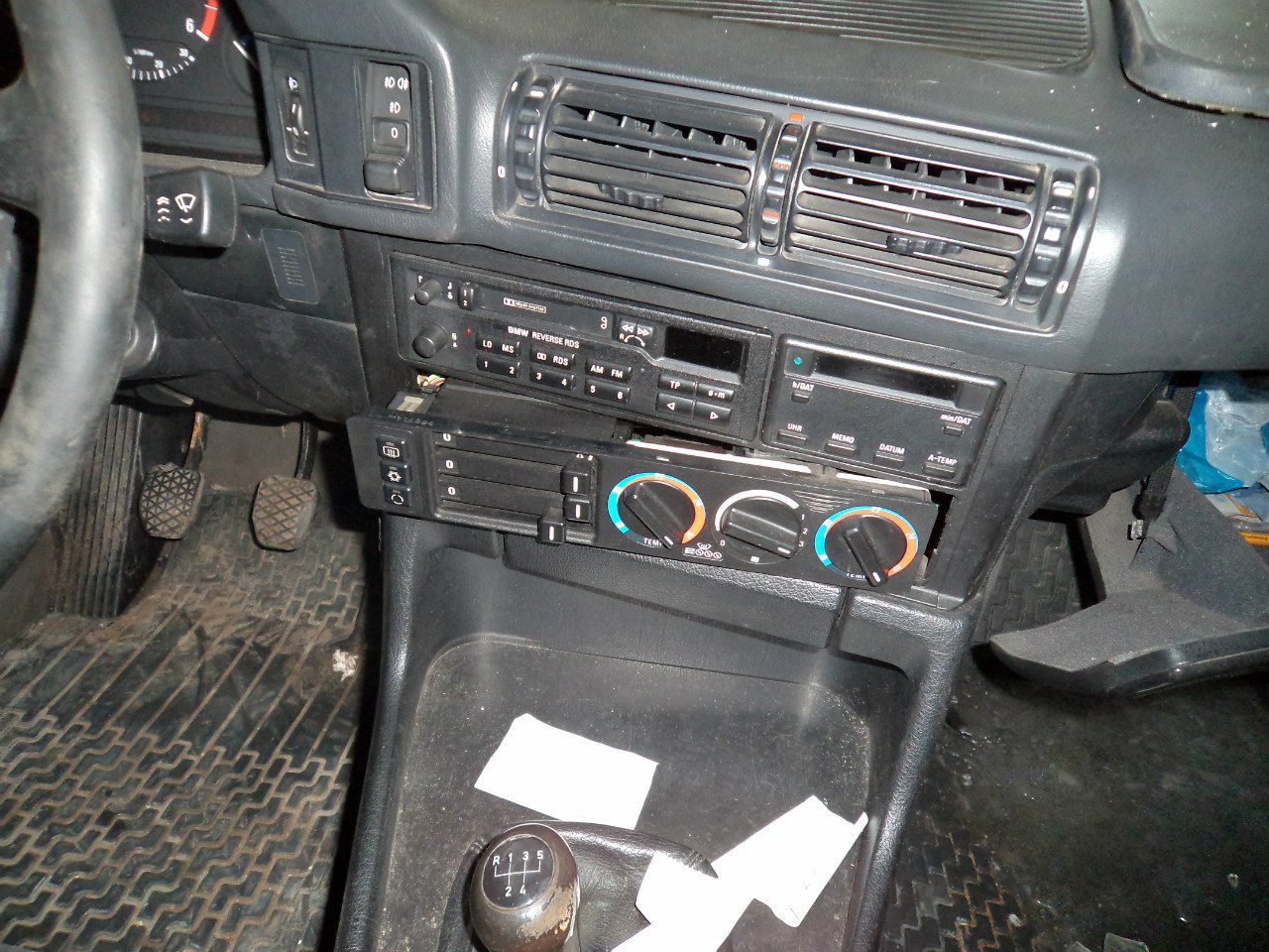

Как только уже ночью притащили, сразу на следующий день скинул мотор с коробкой, пока в гараже был свободный угол. В гараж заехать не было никаких перспектив - все было забито работой, которая не очень-то двигалась
Снял я значит мотор, а потом заодно и торпеду решил...

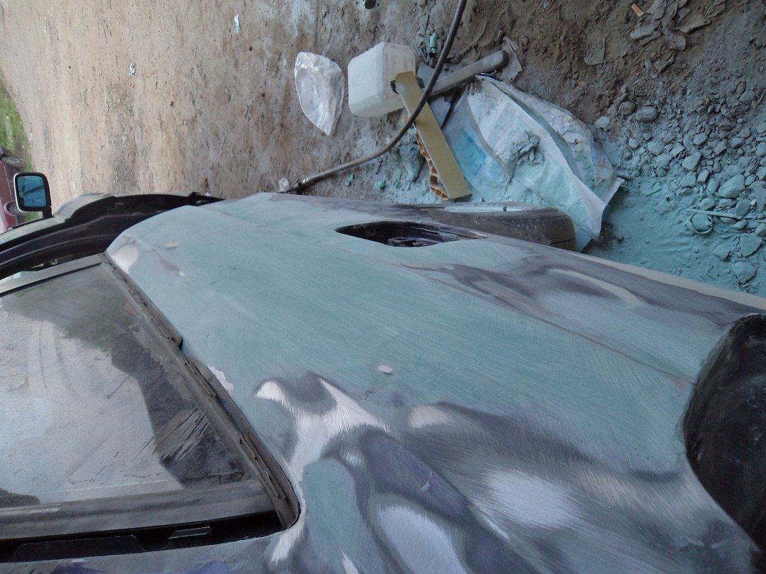

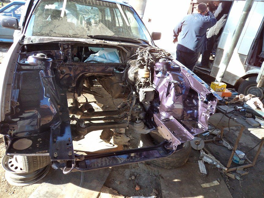

Когда кузовщина для примерок(навесная) была мало-мальски закуплена, а гараж никак не освобождался, было решено ставить на стапель на улице. И началось... Потом пришлось прикупить кусочек кузова. Суммарно машина простояла на стапеле 2 месяца. Сзади пришлось подпереть другой машиной, чтобы машину не сперли в чермет вместе со стапелем)))

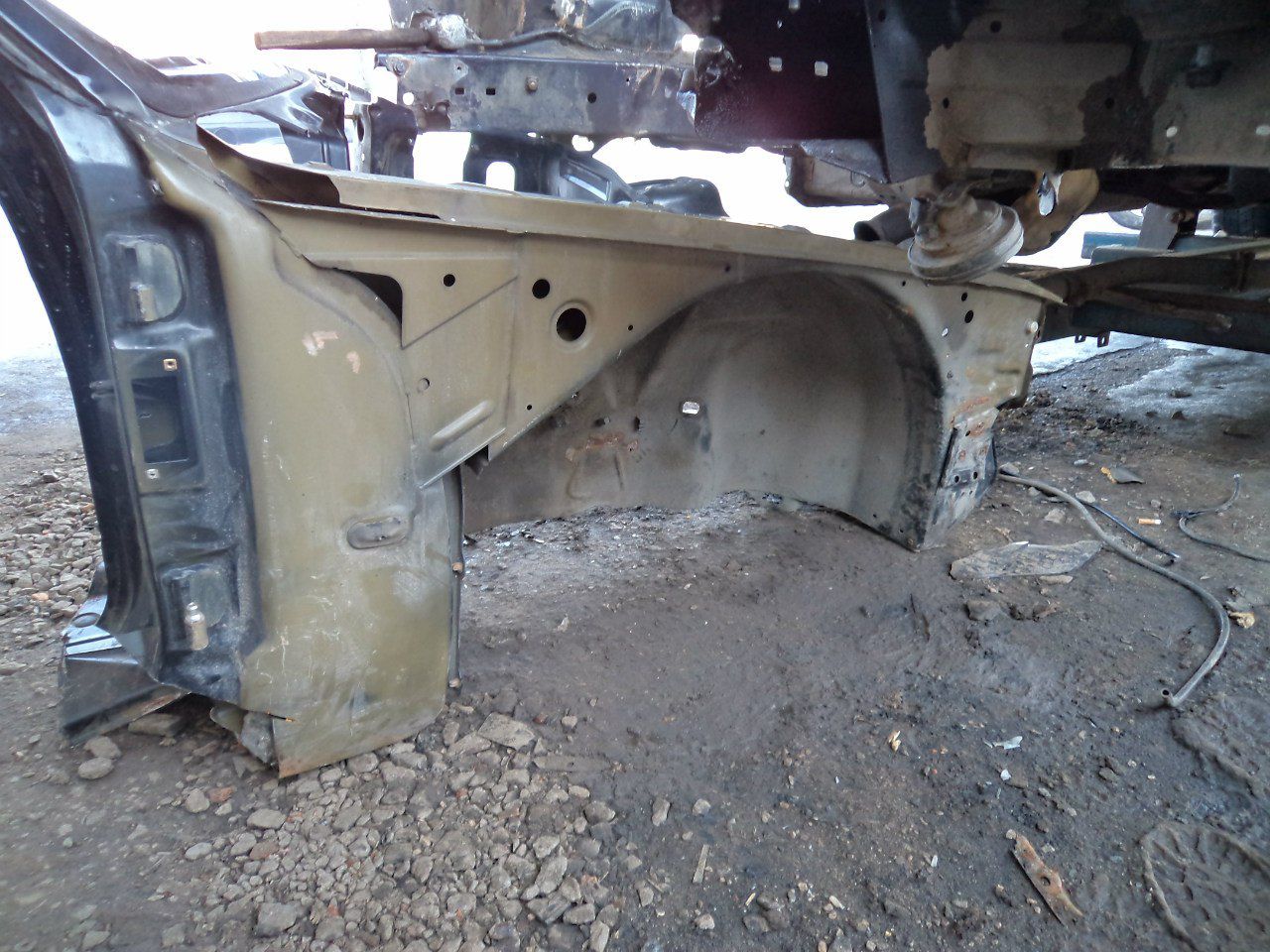

« Ответ #5 : 27 Июня 2013, 08:50:30 »

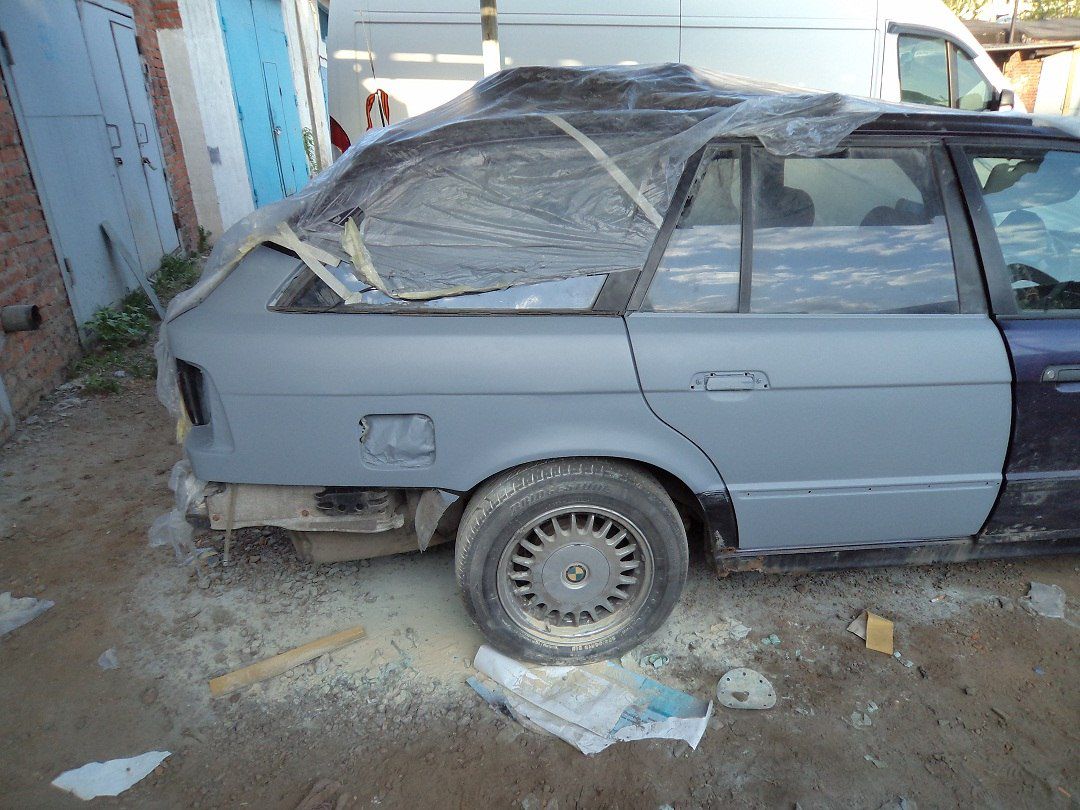

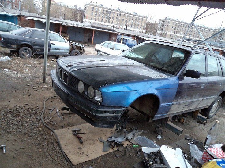

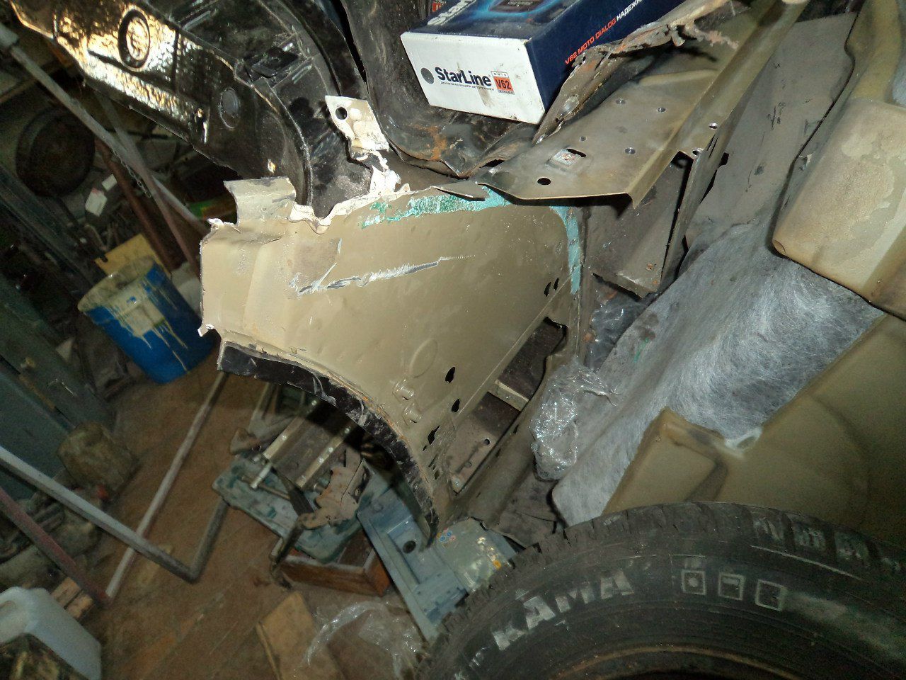

Ну с этой машиной варить я наконец научился, еще очень большое спасибо Лехе - жестянщику, который сейчас работает в Genserе, который в свои выходные приезжал и подсказывал куда тянуть и что лучше сделать(это моя первая серьезная жестянка, меня не берут работать в автосервисы, поэтому я ваяю сам :) )
Балка естественно менялась(пока кроме нее по подвеске не менял вообще ничего)))
Ну вот это уже ездило)

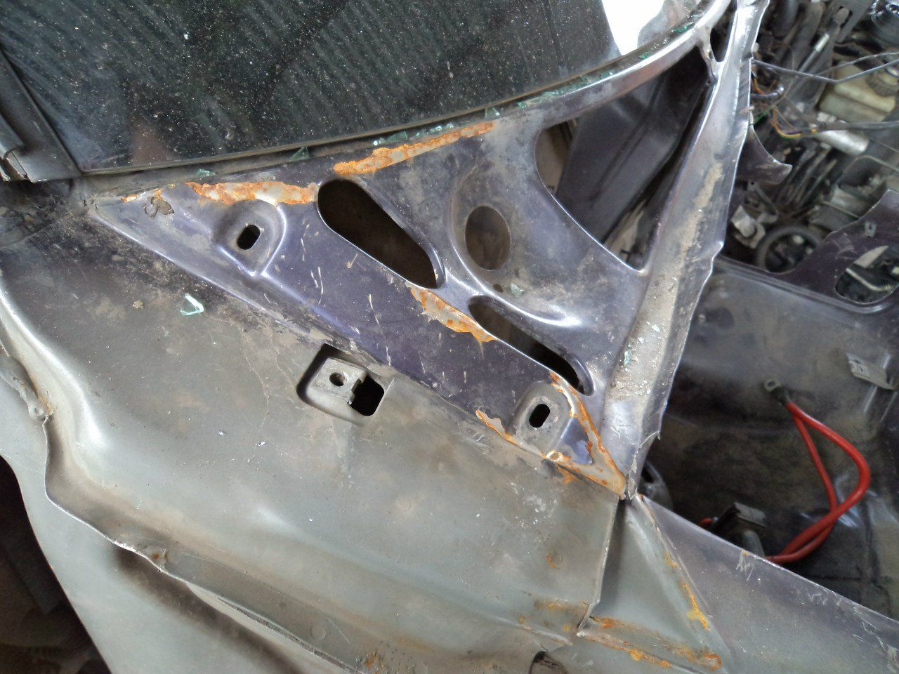

« Ответ #6 : 27 Июня 2013, 09:09:39 »

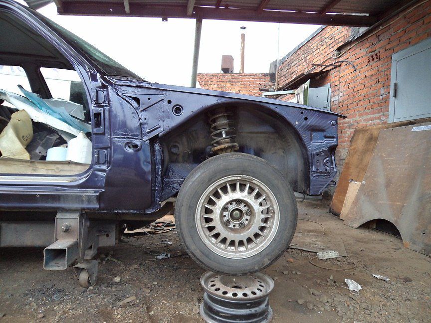

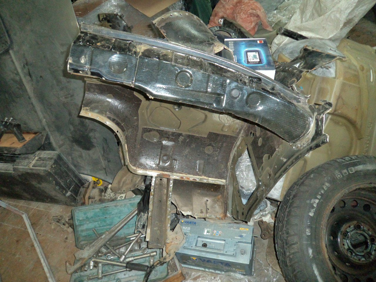

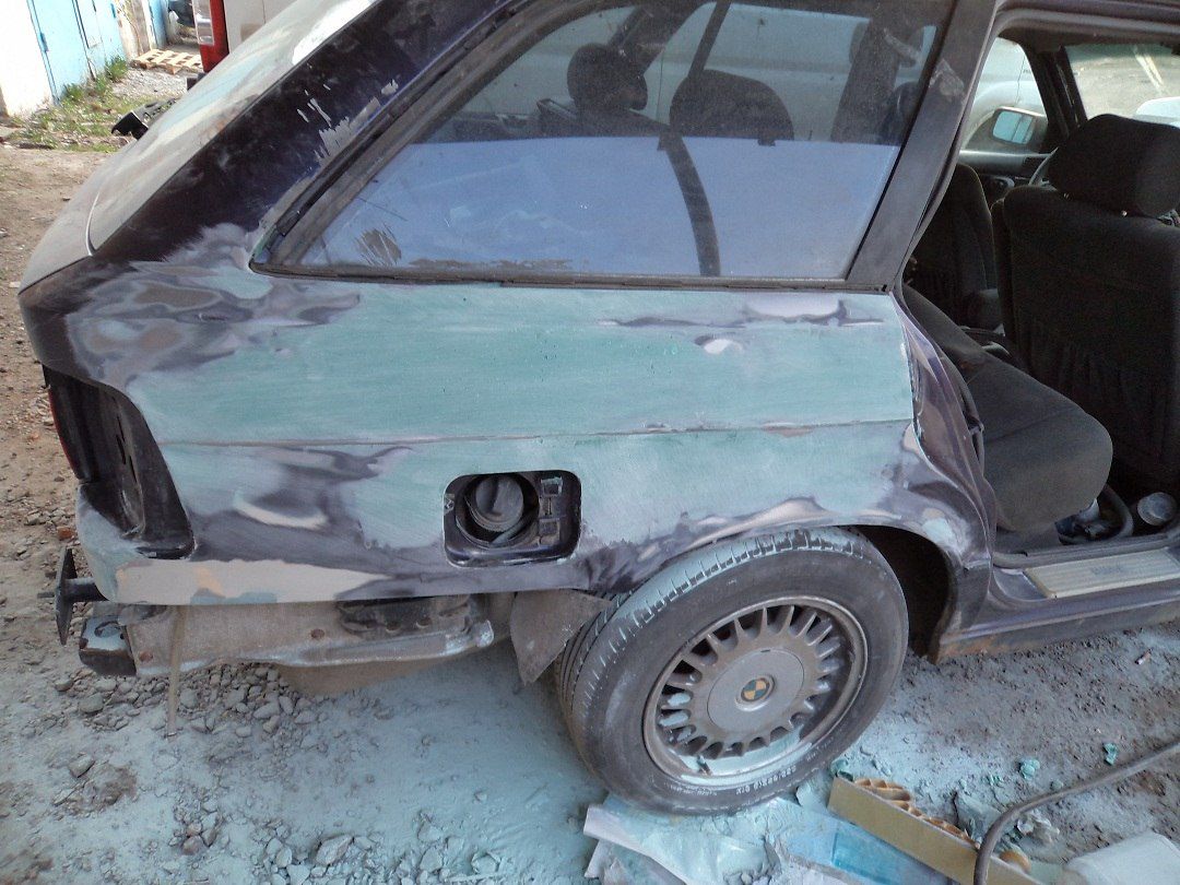

Дальше я немного сделал крыло(там внутри одни усилители - на седане намного проще, сделать надо было быстро чтобы вклеить стекло, поэтому выпендриваться по подготовке было некогда, понадобилась машина.) Результат для езды меня устроил. Все вместе с рихтовкой заняло 2.5 дня(дверь естественно менялась! :) )
Позже это все будет потихоньку приводиться в порядок
На улице делалось все кроме покраски, приходилось подстраиваться под погоду. Ну и навес выручал немного. просто красить на улице совсем пыльно

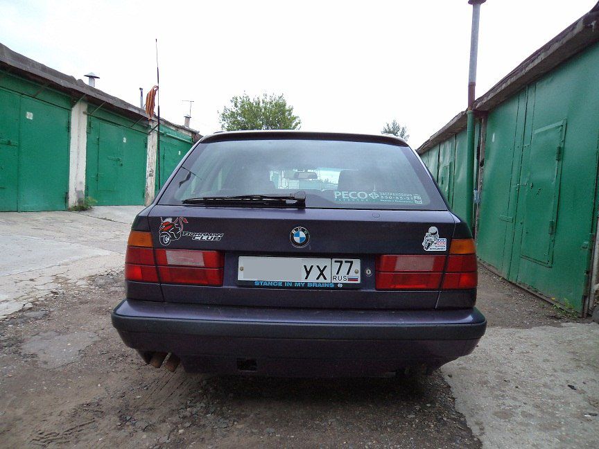

« Ответ #7 : 27 Июня 2013, 09:17:30 »

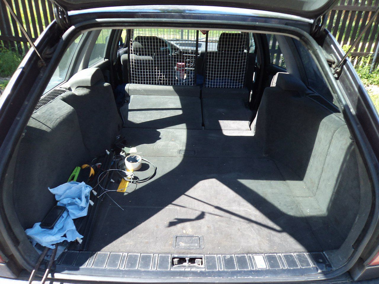

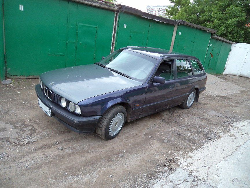

На данный момент после мойки машина выглядит вот так, ну почти) Схождение пока выставил по веревке, надо бы все-таки перед нормальным сход-развалом поменять 2 рычага(колесо немного сзади в арке), и возможно еще трубу, к которой крепится задний рычаг. По размерам кузова все в нулях. Единственное, что меня напрягает - неправильное схождение у задних колес. но поидее там все просто - балка, рычаги и сайлентблоки))) Проехал на данный момент 6 тыс км, резину не сожрало, она была правда не айс, но такой же примерно и осталась

Ну че прикольный сарай получился. Цвет по моему техновиолет металлик? У меня тож сарай. Ты его видел когда я приезжал за стеклоподъемниками на е30.
Угу, именно такой цвет. Я тебя помню.

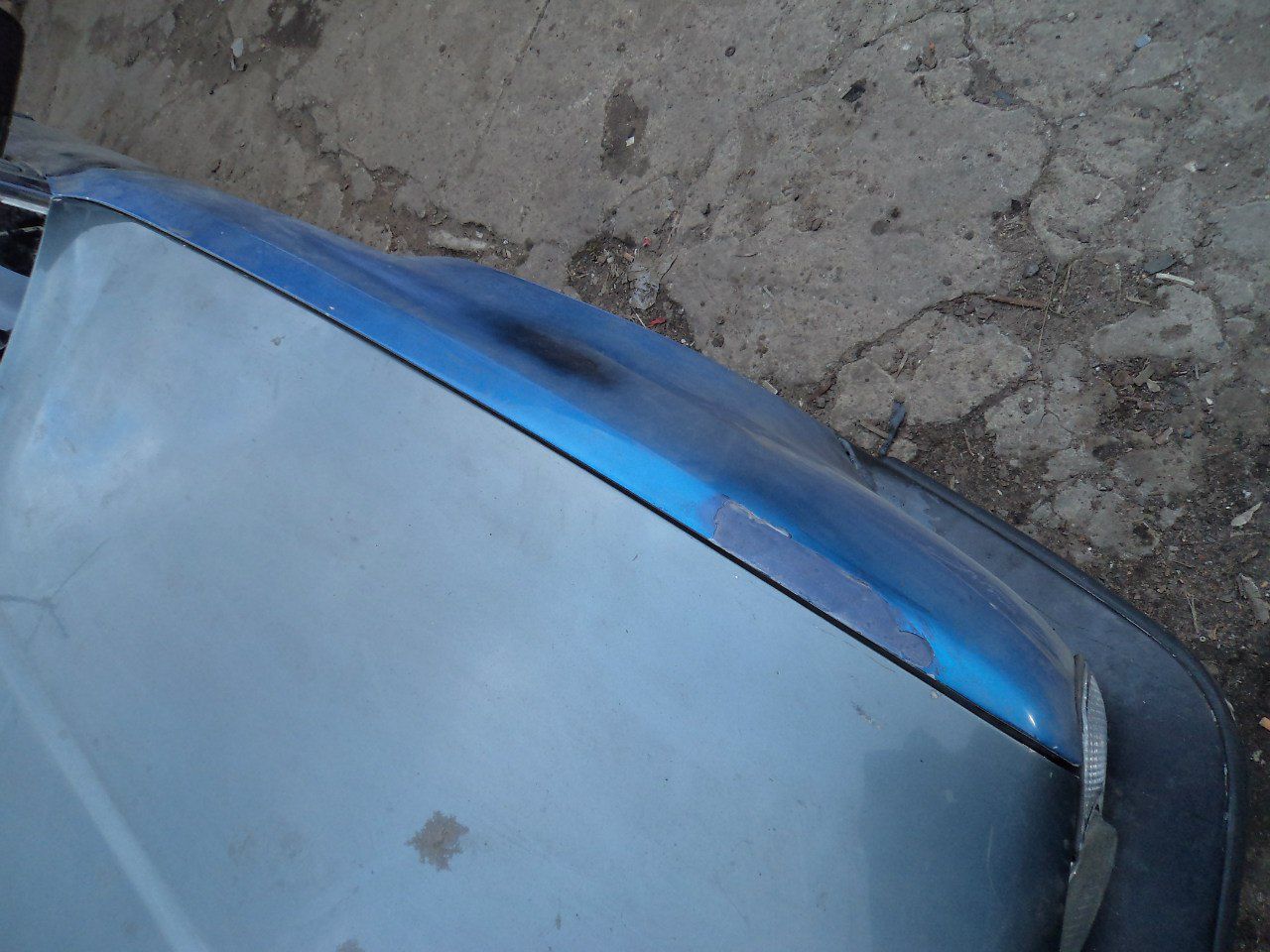

« Ответ #13 : 28 Июня 2013, 09:55:37 »
Хорошая работа.  ^-^
Она же рестаил. Зачем капот и решётку поставил до рестаил?

« Ответ #14 : 28 Июня 2013, 10:46:14 »
На что хватило денег. Возможно в перспективе... Пока даже красить капот наверно не буду. просто подвернулся капот в нормальном состоянии с усами всборе за 4 тыра, а широкий капот сам по себе 10-13 стоит от нагрости разборщиков. китай 11, но китай не хочу... Причем загадка, почему широкий китай стоит в 2 раза дороже узкого - какая им разница че штамповать...

« Ответ #19 : 28 Июня 2013, 18:32:43 »
С капотами  рестаил/до рестаил есть такая проблема в цене.
Но я в своё время нашёл широкий капот за 5 тыр.  (У меня была Е34 М51 TDS и как раз битая в передок) правда дело было в Челябинске.
