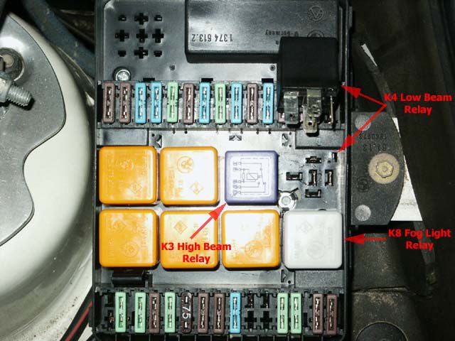

Вот вам ещё для размышления. Машина икс первый переход.
Как видно 2 одинаковых реле, не имеют никаких диодов, только резюки параллельно обмоткам.
Возможно так схема или для раннего первого перехода (машин до 85го года, с узкой губой) или вообще не от Е30.
Рекомендуем почитать по теме противотуманки
Скорее всего эти реле (черные) для всех переходов и годов выпуска одинаковые, у меня их штуки 3-4 есть и точно помню на двух из них 84 г.в и 89 г.в. Они нормально работают и в К4 и в К8.
« Ответ #27 : 10 Июля 2013, 10:19:11 »
Вот и мне так кажется. По этому и написал про схему. Надо знать от чего она.
« Ответ #28 : 10 Июля 2013, 10:26:06 »
Только сейчас, глянув нормальную схему, и ещё раз глянув на эту заметил что это действительно не от 30ки схема и быть от 30ки она не может. На ней реле К4 и К8 (ближний и ПТФ) 4хконтактные, а К3 (дальний) 5тиконтактное. А на 30ке К4 и К8 5тиконтактные а остальные 4х.

« Ответ #29 : 10 Июля 2013, 10:42:00 »
Угу, К4 и К8 5-ти контактные.

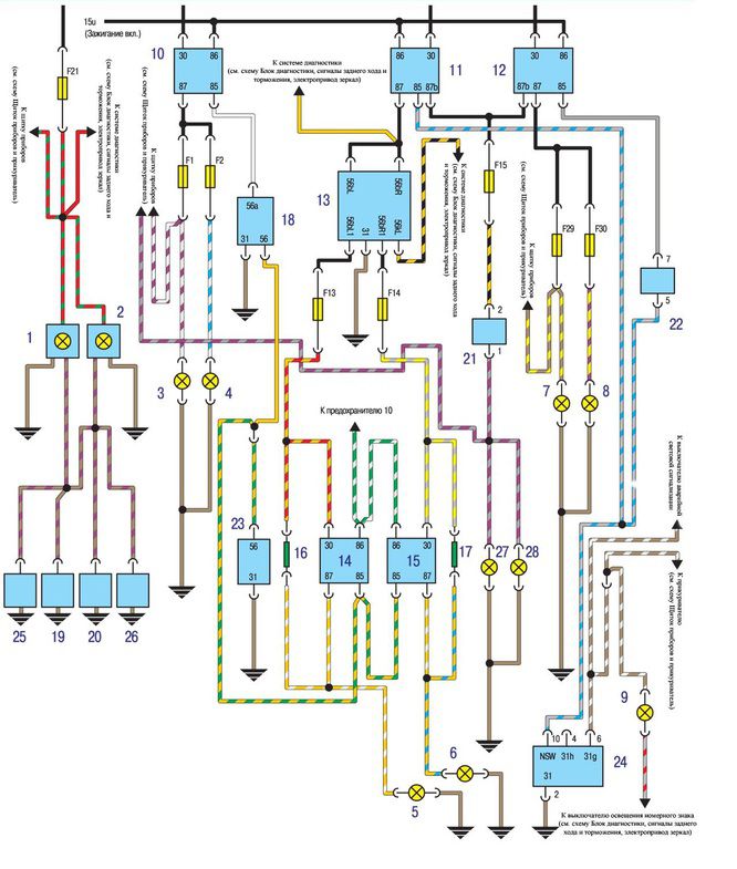

А которая схема нормальная? Поделись, пожалуйста.
« Ответ #31 : 10 Июля 2013, 12:39:17 »
В прикрепленной теме есть ссылка на ЕТМ. Для кого я прикреплял тему, спрашивается?
http://www.armchair.mb.ca/~dave/BMW/e30/
« Ответ #32 : 10 Июля 2013, 13:10:47 »
Все эти схемы у меня есть. Из одной из них взята картинка, которую я изрисовал стрелками.
Мне намекают что она "ненормальная" и "не от Е30", утверждая что существует "нормальная схема", в которой реле дальнего света четырехконтактное.
PS.
Все нашел! Действительно, реле дальнего 4-контактное, реле ближнего и ПТФ 5-контактные.

Нашел какую-то другую схему? Поделись, пожалуйста, в той теме. Возможно, схема "не та", потому что она в части туманок про машины для какой-нибудь Америки, Канады, Франции или еще какой завалящей страны со странными требованиями к световым приборам.
« Ответ #34 : 10 Июля 2013, 13:43:54 »
Поделиться не могу, она в книжке "Автомобиль BMW, серия 3. Руководство по ремонту и техническому обслуживанию", издательство "Гранд", СПб, 1996год, 119стр.
Напечатано отвратительно, отсканировать не получится.
« Ответ #35 : 10 Июля 2013, 13:57:00 »
А вот она и на форуме нашлась https://www.e30club.ru/forum/index.php?topic=108652.0

Видно фигово конечно, но в общем думаю понять можно...
1. Левый плафон освещения салона 2. Правый плафон освещения салона 3. Лампа дальнего света левой фары 4. Лампа дальнего света правой фары 5. Лампа ближнего света левой фары 6. Лампа ближнего света правой фары 7. Лампа противотуманного света левой фары 8. Лампа противотуманного света правой фары 9. Лампа подсветки пепельницы
10. Реле дальнего света фар 11. Реле ближнего света фар 12. Реле противотуманного света фар 13. Контрольная лампа приборов освещения 14. Реле ближнего света левой фары 15. Реле ближнего света правой фары 16. Добавочный резистор
17. Добавочный резистор 18. Переключатель дальнего/ ближнего света фар 19. Концевой выключатель левой передней двери
20. Концевой выключатель правой передней двери 21. Выключатель заднего противотуманного света 22. Выключатель переднего противотуманного света 23. Выключатель ближнего света фар 24. Регулятор подсветки щитка приборов и
выключатель передних противотуманных фар 25. Концевой выключатель левой задней двери 26. Концевой выключатель правой задней двери 27. Лампа противотуманного света левого заднего фонаря 28. Лампа противотуманного света правого
заднего фонаря

Представляю фото ящика предохранителей, который соответствует "неправильным" схемам.
Похоже "неправильные" схемы для пендосских вариантов е30.
