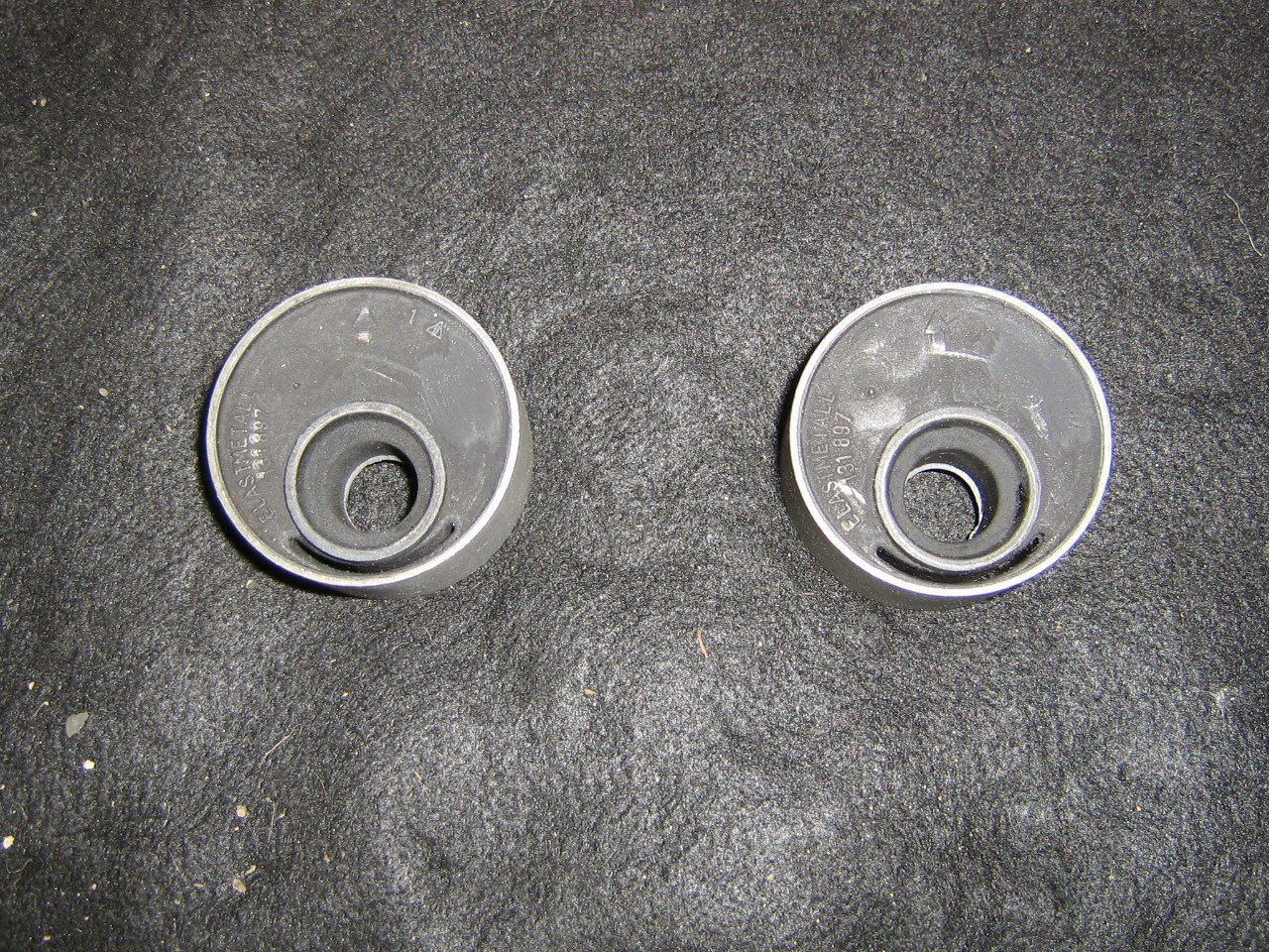

Купил вот такие передние сайленты от М3, подскажите, куда должна быть направлена стрелка? Вверх или в центр??
  • BMW 325i Red Coupe '83
  • телефон №89057884993
  • Сообщений: 2839
  • Репутация +117/-103
« Ответ #6 : 03 Сентября 2013, 23:58:48 »
вот так должны стоять,стрелкой в центр авто
Спасибо) А не посоветуете ещё как лучше выпрессовывать старые сайленты?

George_E30
« Ответ #14 : 04 Сентября 2013, 11:10:49 »
По-поводу стрелки, хотя есть на фото все)) Если логикой не понять, как увеличит кастор, то на обойме(кронштейне куда вставляется) есть наплыв, на него и смотрит стрелка. Я отдавал в прессовку и так и объяснял.
