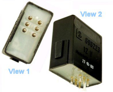

Здравствуйте. Помогите разобраться с распиновкой детали 1 276 271 - разъем для переключающего реле 1286062 (вроде система зажигания) от bmw 318i 1986 года. Машина перестала заводиться холодная, проблема в бензонасосе. Пока перебирал проводку от него до реле бензонасоса в моторной части, пришлось снимать весь блок реле - их там 3 штуки - реле бензонасоса, реле лямбды, и переключающее реле. С первыми двумя легко оказалось, разъемы не пришлось снимать, а с переключающего пришлось, причем случайно, и слетели все провода. Подкиньте схему подключения, фото подключенного, или просто посоветуйте что сделать. Вся проблема, что информации по реле и по разъему к нему очень мало. Заранее спасибо.

там в завис исмости от версии джетроника может быть два варианта - либо реле холостого хода, либо еще какое-то
качай ETK и кури схемы...

Совет хороший, но уже сделан. Накачал схем выше крыши, только толку - не могу найти это дурацкое реле. Не пойму, за что оно отвечает. Где пишут, что переключающее, где что питание motronic, где еще что-то

на 86 году мотроника не было
были джетроники
и именно касательно этого реле и еще пары вещей было 2 варианта
одн основное реле+реле бензонасоса+реле лямбды, а второй вариант - основное, бензонасоса и управления холостым ходом (точнее оно управляло прогревочными)
