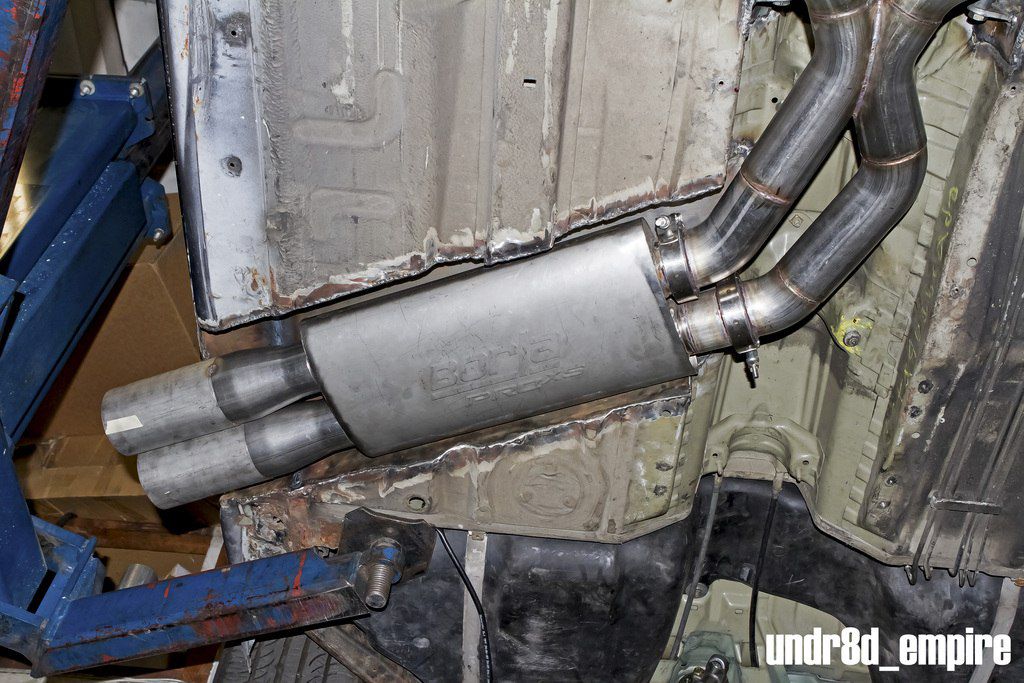

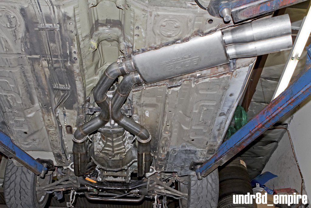

« Ответ #352 : 04 Ноября 2013, 14:46:37 »
Я просто оставлю это сдесь ))
Все остальное компромисс, для техкома и города можно флейты в глушитель вставлять, что бы тише было =)
Что бы сильно не резать можно в нишу бака заинсталить... Бак убираем, или уменьшаем в два раза =)

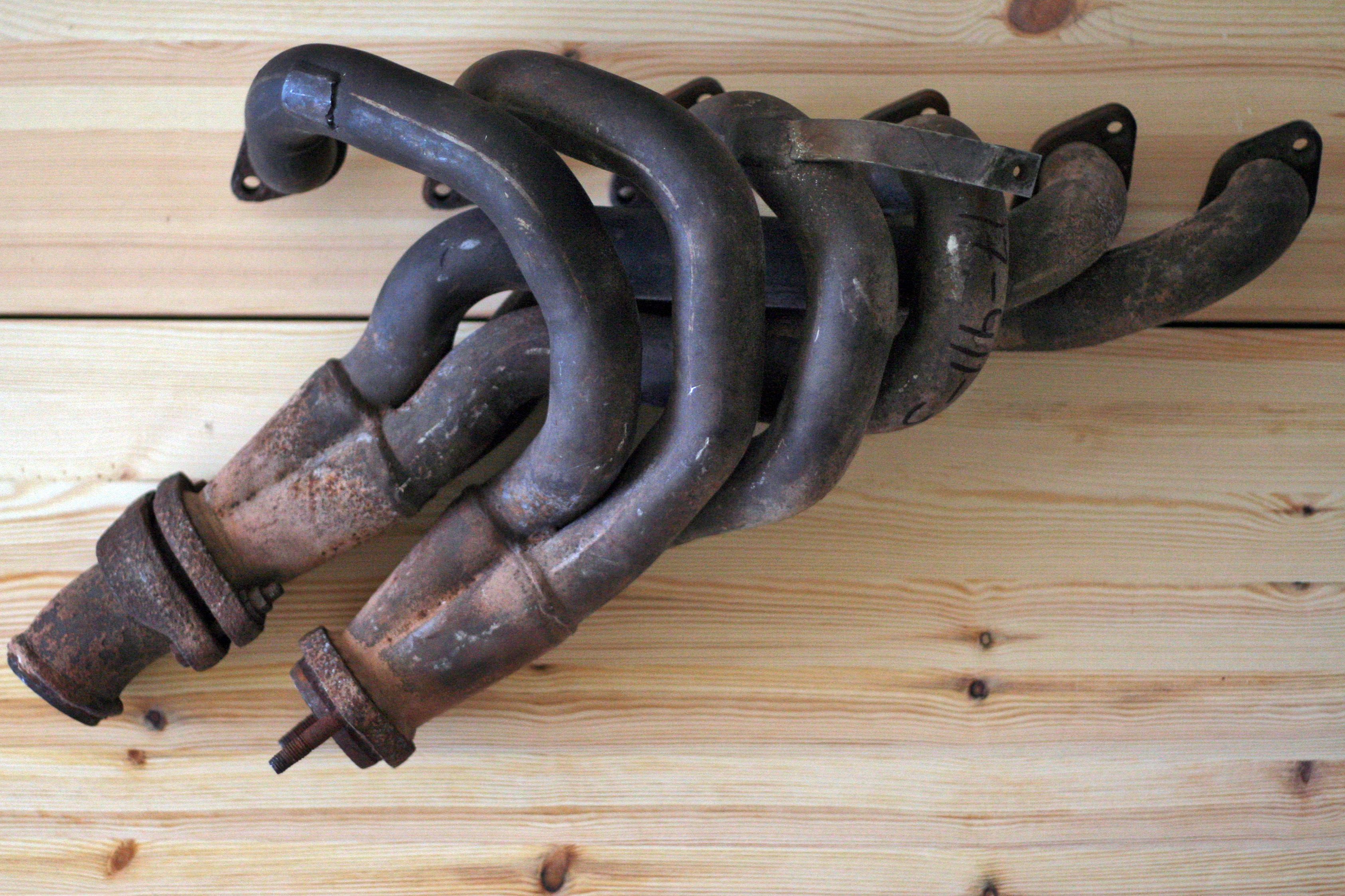

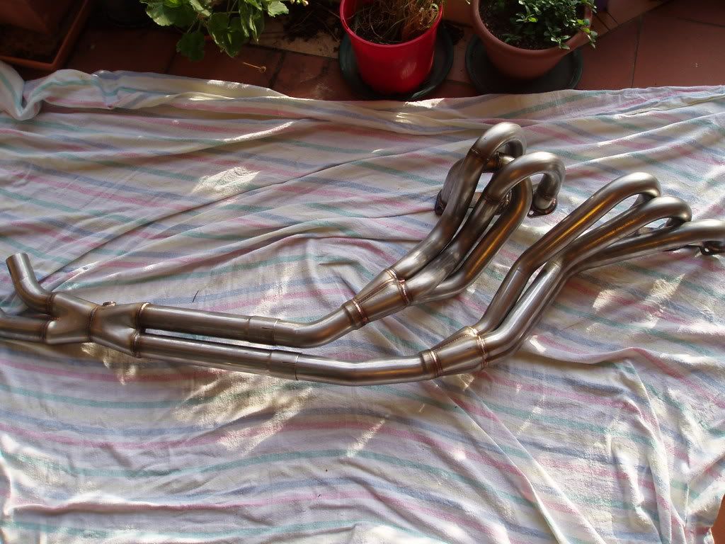

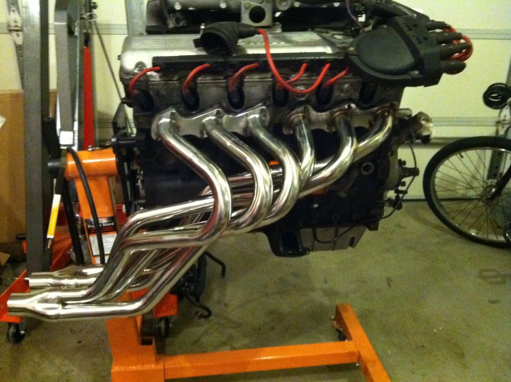

Итого по выпускному коллектору я так понял вы такого мнения: Чем длиннее и больше диаметр тем лучше!?!
ок.
А теперь посмотрим на сами коллекторы и их форму, ну и длину!
1. Копия СуперСпринт(китай) такой у меня щас!
2. Hartage. На вид вроде как ранеры длинее!
3. Америкосовский "гоночный выхлоп" не знаю на сколько он там гоночный  :)
Но длинные ранеры шо пипец.  :D
4. Финская компания Мартелиус делает. Гонщики в местных кузовных чемпионатах очень любят эти коллекоторы!
Такой хочу поставить.
5. Альпина
Да и вообще очень много коллектором.
А вот просто тупо для примера. Гоночный двигатель BMW прошлых лет.
