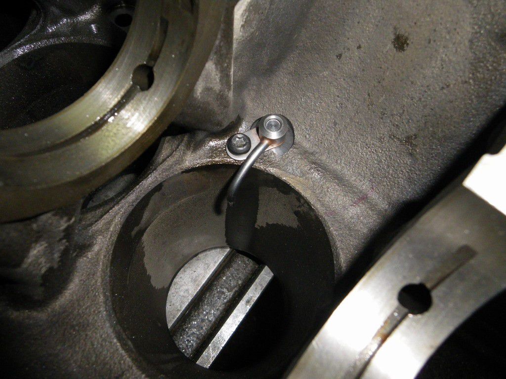

Ещё меня вот такая конструкция заинтересовала.
В другом исполнении, но суть та же.

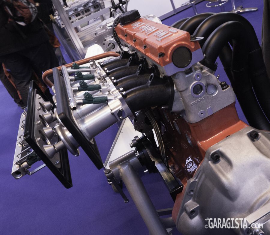

На фотке, дросселя только с другим прицепом дроссельной заслонки, как то это по умному называется, не помню =)
Еще можно заметить, два ряда форсунок, разной производительности. Ставят так по двум причинам:
- Большие форсунки не умеют лить мало
- На высоких оборотах, скорость потока во впуске настолько большая, что форсунка установленная близко к впускному клапану не может обеспечить правильно смесеобразование. Для этого большие форсунки ставят перед дудками, на болидах f1 2000 так =)
Наверное, сейчас нет смысла ставить форсунки перед дудками, проще купить современные "спорт" форсунки от Боша) Там лаг маленький, факел отличный, и диапазон работы хороший, не писают струйками при загрузке.
А в чем смысл двух колец на поршне?? Даже у ф1 3 идет...
Первое фото как раз "современный" гоночный мотор. Да одновальный, да 2х клапанный!

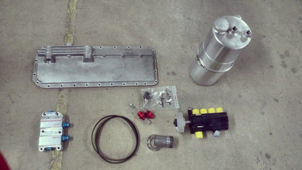

Вот такой наборчик сухого картера у меня лежит!
Нужно из него выбрать то что мне сгодиться))) Остальное отдать и расплатиться за то что я забрал)))
Отдача порядка 350 л.с.
Смысл двух колец в уменьшении потерь на трение, да и на поршень с маленькой КВ 3 кольцо нормально не сделать, оно будет поверх пальца....

Видимо на том двиге, большая разница в производительности форсунок, раз так поставили. Да и смотрится круто! 8)
Ну прям больших потерь на трение при 3 кольцах нет, так как трением занимается в основном первое компрессионное кольцо. На маслосъемных кольцах зазор больше... Нет там механического трения. А вот вес поршня будет меньше, это хороший плюс =)

Хороший наборчик, бери все!))
Всё мне просто не нужно, тк половина мне не подойдёт.
Поддон и штуковина(ставиться за место маслянного стакана М50/52) что слева внизу мне не подойдут.
Бак, высокий, хз если только в багажник влезет или куда в моторный отсек.
А вот насос там очень крутой.

мне всегда нравилась система сухого картера.
про маслофорсунки - то что легче сделать на м20 т ои делай. что легче реализовать без потери качествва имееется ввиду
