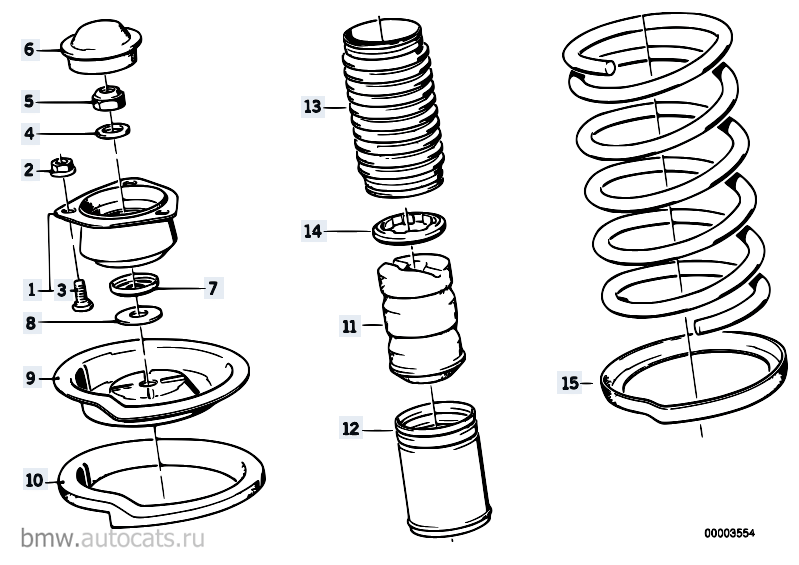

Всем привет. Собственно, интересует такой момент: перебираю у себя передние стойки, и задумался, стоит ли на опорном подшипнике какой-нибудь сайлент или подкладка какая-нибудь (где он прижимается внутри к стакану) или между опорником и стаканом нет ничего - металл на металл? У себя на стойках ничего подобного не обнаружил, но, может, до меня "кулибины" какие-нибудь вытянули их оттуда :)

покожи своё

получается, что на номер "1" ничего не ложится, тупо металл на металл

номер "1" это т.н. "верхняя опора", она из резины, и в нее запилен опорный подшипник.
или у тебя этот номер "1" жэлезный?

так она и есть железная по верху куда болты вставляются. то место что к стакану фиксируется
там металлическая рамка опорного подшипника прижимается к кузову. металл к металлу. не должно быть там ничего. оно там и не нужно. колебания гасятся резиной самого опорного подшипника.

Ну да, металл на металл. Можно вырезать из тонкой картонки прокладку и подложить. На задних опорах такая прокладка предусмотрена, а на передних почему-то нет. Вероятно, потому что отверстия задних опор торчат в салон/багажник, а передние - под капот, а под капотом и так пыльно.
ну тогда уж лучше не картон а паронит

Когда-то менял передние и задние стойки на своем е28..В этих местах и спереди и сзади стояли тоненькие бумажные прокладки.Сделаны были очень аккуратно и даже не похоже на колхоз))..Но х.з....
