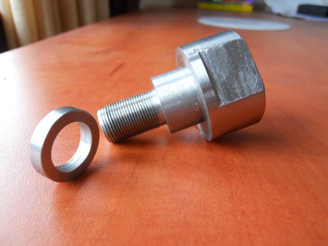

Парни, если не жалко кому скиньте пожалуйста чертежик проставок в рейку для увеличения хода! В поиске был не нашел..

толщина штока на всех рейках разные, е30 простая, е30 с гуром, е36, внутренний диаметр одинаковый под резьбу рулевой тяги
проще штангелем замерить свой шток, ну и толщина 5-6мм, больше думаю не стоит

« Ответ #2 : 02 Сентября 2013, 12:13:04 »
Е30 безгуровая у меня, хотелось бы уже испытанный вариант увидеть.. поэтому ищу чертежик.

« Ответ #3 : 04 Сентября 2013, 13:44:08 »
Думаю, нужно померить диаметр и заказать такие же, как на картинке по принципу, но со своими размерами))

« Ответ #4 : 06 Сентября 2013, 08:12:31 »
Они одинаковые и левая и правая?
А для чего шайба нужна? Найти бы готовый чертеж, а туда уже свои размеры вбить :) на глаз не видно ничего же.

« Ответ #5 : 06 Сентября 2013, 12:00:38 »
а вообще нужно ли этим заморачиваться? какая подвеска впереди стоит е30 кулак? е36? е46 ? если я правильно цель увеличить выворот колес?
я тоже заказывал себе проставки но так и лежат без дела, хода рейки хватает за глаза, даже остается еще, а вот колесо уже начинает упираться об ланжероны потому что сильно укоротил рулевую сошку на цапфе, примерно 30%

« Ответ #6 : 08 Сентября 2013, 10:10:45 »
Лонжероны выпилены, колея расширена.
Рейка е30 без гура кулак. Лежит без дела?? Продай а? :) Или сфоткай с размерами и диаметрами пожалуйста.

« Ответ #7 : 08 Сентября 2013, 15:53:59 »
фотки поищу, принцип, срезаешь сошку рулевую с цапфы, сдвигаешь ближе к шаровой, привариваешь чтоб линия осей шаровой и наконечника шла параллельно ступице, по стоку растояния на цапфе от оси наконечника до оси шаровой 125мм(е30, е36, е46), на какой % сокращаешь это растояние на такой и увеличивается выворот колес, единство смотреть чтоб ничего не цепляло, например наконечник за рычаги или еще что нибудь, обваривать разумеется надо очень хорошо, хорошим аппаратом, давно ездием на переваренных цапфах, все норм! ход рейки остается тем же, но на том же обороте как было, колеса будут сильнее вывернуты

« Ответ #8 : 16 Сентября 2013, 12:23:27 »
Рычаги буду удлинять! Кстати насколько самый оптимальный вариант??
Но с проставкой то выворот будет еще больше, машина корч, в соревнованиях будет учавствовать, выворот нужен действительно конячий :)

« Ответ #9 : 16 Сентября 2013, 12:32:53 »
для сравнения е46 рычаг длиннее на 2.5-3см, вэйсфаб вроде как на 9см, я для себя выбрал 6см
для конечного выворота можно и без проставок обойтись, другим путем, а проставки увеличат ход рейки который и так неприлично большой

« Ответ #10 : 16 Сентября 2013, 13:56:41 »
Ну понятно. Всё равно был бы признателен иметь в запасе проставки, поэкспериментировать как с ними так и без!
Поэтому за фото с размерами буду оооочень благодарен :)
