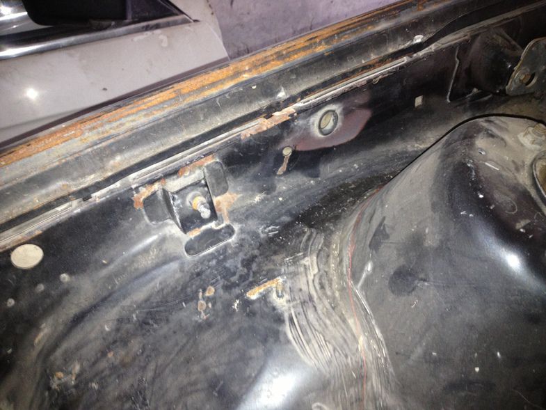

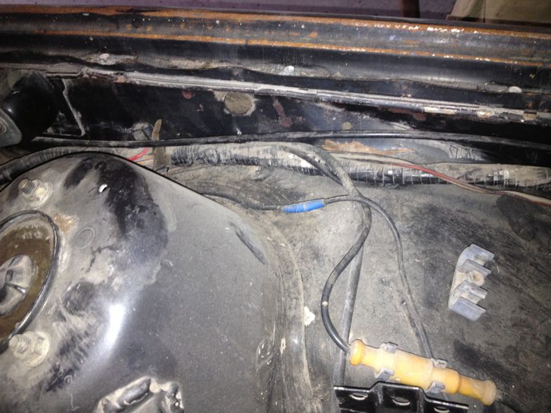

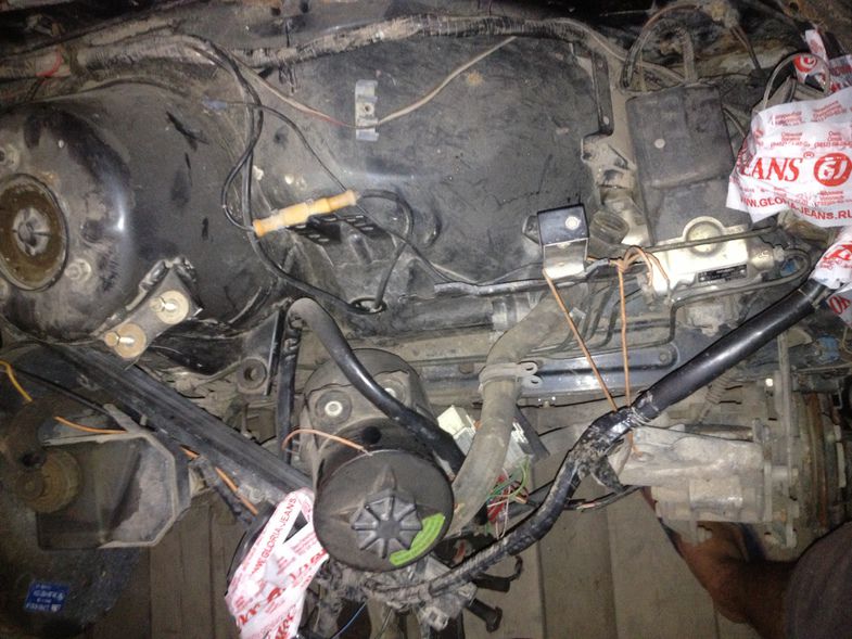

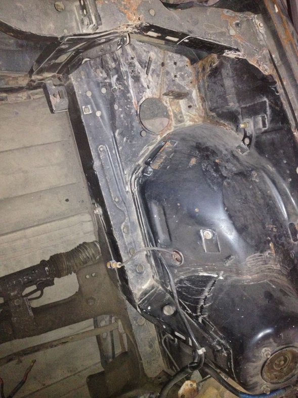

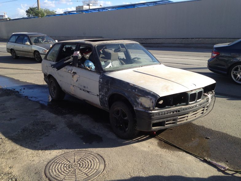

Итак приобрел туринга, вроде очень редкий экземпляр, очень богатая комплектация с задней пневмой, электропакет, гур, абс, акпп м20, толстые сапоги, стабы, все ништяки и не припомню, ну да ладно, вопрос в следующем, загорелся восстанавливать его, запал на туринга, все вроде бы не плохо по кузову, но передние стаканы начали складываться видно по заломам
вот и вопрос что можно с ними сделать, какие пути восстановления стаканов, на сколько трудно, получится ли из этого ровная машина под злой мотор, скорей всего м60, послушаю мнения!

 Для начала вообще геометрию измерь, куда стаканы ушли, и ушли ли они вообще, а там можно уже хоть о каком-то фронте работ прикидывать. К примеру если друг к другу сходятся(на седане расстояние между центрами оси стоек 1003+-5мм), проблема пустяковая, выйду на работу, отсканирую и сброшу тебе чертежи распорки. С м60 особых проблем веса не будет, он люминиевый, относительно легкий. Поменять стаканы то-же не особо сложно, по кузовным работам обратись к Вадиму.

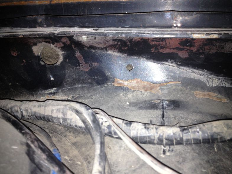

По заломам о складывании стаканов, мне кажется, судить нельзя. Как поживает металл между стаканом и моторным щитом? Там, где коробка предохранителей слева и полка аккумулятора справа? Обычно там ужос-ужос, сквозные дыры и вода течет в салон.
Заломы, возможно, образовались из-за некачественного ремонта после относительно небольшого удара спереди или в крыло.
Еще под крылом есть усилители, которые соединяют стойку двери с полкой, к которой прикручена верхняя кромка крыла. Эти усилители любят лопнуть.

+1
так стаканы сложиться не могут
т.е. как бы могу,но да же без мотора спереди у тебя был бы адский завал колес
скорее всего просто битая,и не айс сделанная
тащи ее на стапель(только именно на стапель а не на колхозные рамы) пусть ее меряют,подправляют морду и усиливают
