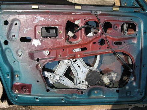

Всем привет, озадачился вопросом запихивания ВПшных подъемников в передние двери, слышал что при установке нужно просверлить пару отверстий, подложить шайбы а так же слышал что несколько отверстий совпадают. Помнится даже была какая-то темка об этой операции где автор рассказывал че да как далал (Само собой стекла ВП я уже нашел)
Внимание вопрос, делал ли кто-то из форумчан подобную операцию? может у кого-то фотки процесса есть?
Ну или на край киньте мне фотку ВПшной двери без обшивки с видом на ЭСП, хоть визуально представлять буду че к чему.
Заранее спасибо :D

тема вроде у тарика была, фото вот:

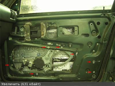

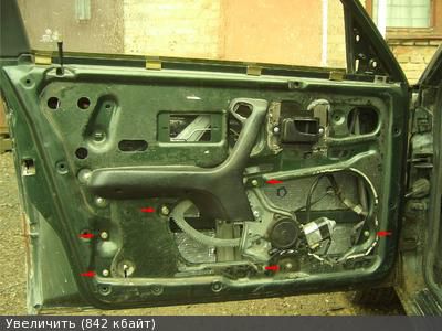

Если получится сегодня попасть к машине, сфоткаю свою дверь ПП с подъемником ВП.
Там еще засада с тем, что отсутствуют подштамповки под болты, и если просто просверлить дырки и вкрутить обычные шестигранные болты, то они потом будут мешать дверной карте. Поэтому я ставил потайные болты М6, а потай делал приспособой. С разметкой у меня тоже хорошо не вышло, пришлось пару дырок пересверливать.

« Ответ #12 : 28 Сентября 2013, 17:05:27 »
Смотри, сравнивай, спрашивай. Направляющие тоже ВП.
