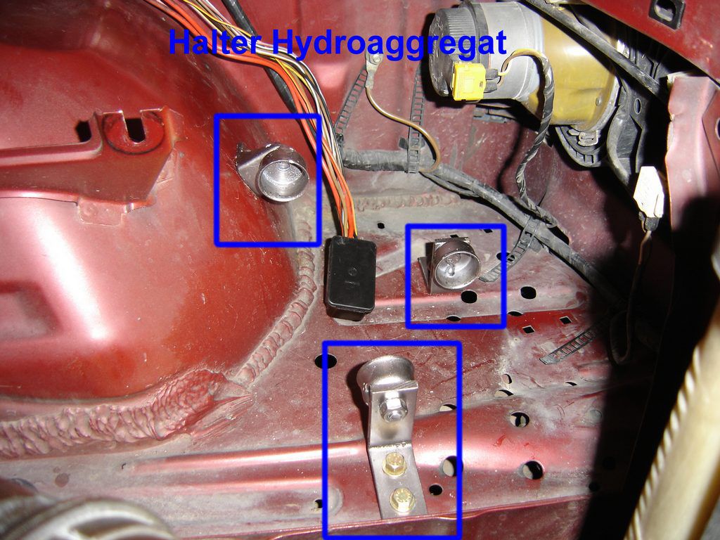

« Ответ #130 : 13 Сентября 2013, 12:40:19 »
Эпический случай!!! Вот это двигло! какое загляденье! боюсь спросить бюджет его постройки. Но вот куда ты его сибираешься воткнуть - спрошу!
По поводу АБС - там все замечательно встает на привернутые кронштейны (типа того, как ты крепил катушки к лонжерону)
- это я так на серебристой делал

С этим сайтом наверняка знаком?  http://www.e30.de
Там есть раздел do it yourself в левом меню. Выбираешь bremsen, потом ABS nachrustung
Разумеется знаком, даже есть полный комплект ABS необходимый для имплантации, но пока не готов ничего сверлить, варить и красить.
В целом уже привык к эффективности тормозов, проблемы возникают только на мокром покрытии, но я стараюсь не ездить в дождь.
