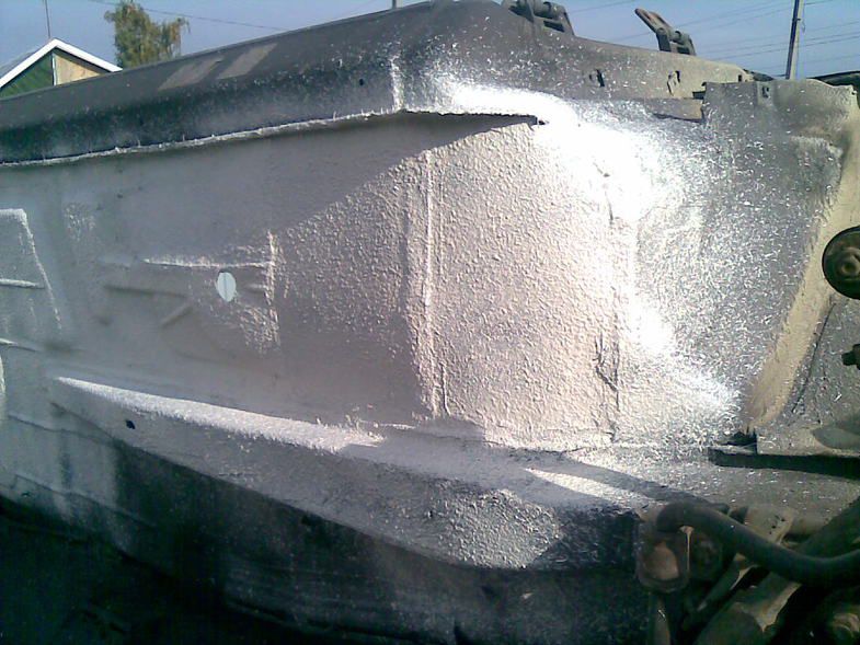

По просьбе товарищей,фото и названия антикорозионных составов,использованных(тестированных) мной
Крыло е30 обработано-грунт-краска акрил-мастика полимерно битумная "кордон"-антигравий "новол"
Через год эксплуатации
на фото сразу понятно,что кал..Не пользуйтесь подобным
Следующий состав, крыло также е30 7 или 8 месяцев эксплуатации
Кислотный грунт-2к грунт "ронал" -шовный герметик "боди" 999 разбавленный растворителем.наносился
пневмопистолетом для антикорозионных составов(цена 600р в любом магазине)
Как видно все в порядке,трещин и отслаиваний нет,единственное-не слишком пластичный после высыхания,но держиться крепко,можно использовать...Проблема в том,что его перестали поставлять.
И последнее
крыло е28, состав-грунт 1к "антикорозионный" марки "вика"-антикор "боди" 910 на основе каучука
Был куплен по причине отсутствия 999го,очень похожий материал,но более пластичный,после высыхания напоминает резину...Посмотрим как проявит себя
« Последнее редактирование: 23 Октября 2013, 19:44:28 от djonny163

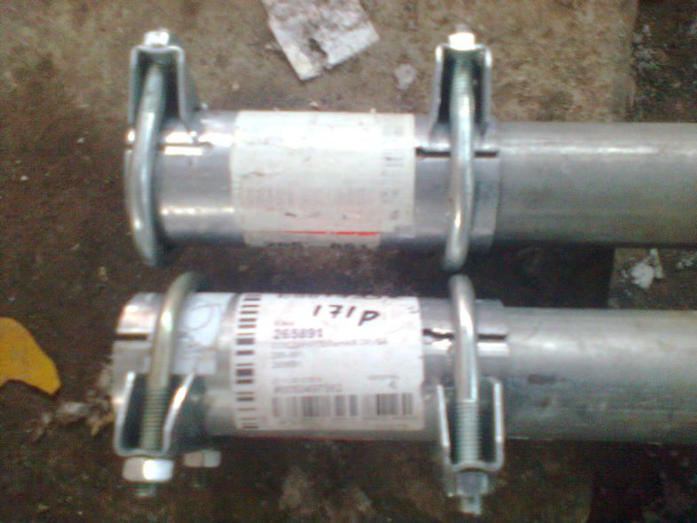

Готовлюсь к установке мотора,пришел выхлоп
