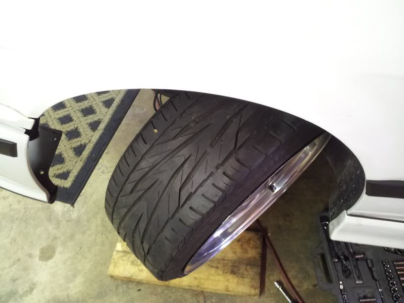

« Ответ #1927 : 07 Октября 2014, 19:23:05 »
Вот!
15 - 20mm
Справа проставка стоит, слева нет!

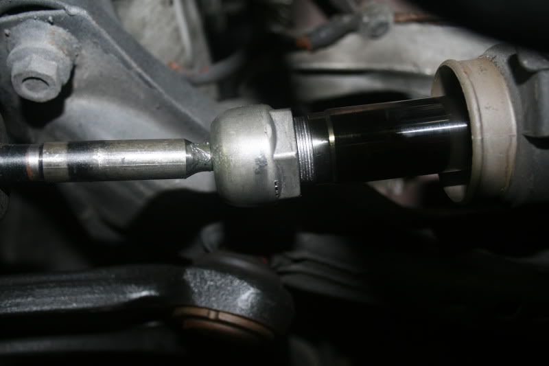

« Ответ #1928 : 07 Октября 2014, 19:25:17 »
Вот е30 с рейкой от е36 и 4 мм шайбой. По словам автора больше нет смысла тк зубья кончились!
Опять таки....
ДО
ПОСЛЕ
PS Я сам конечно не пробовал, но в эту сторону можно копнуть! :)
« Последнее редактирование: 07 Октября 2014, 19:28:26 от itet
« Ответ #1929 : 07 Октября 2014, 19:36:06 »
то есть шток может уходить глубже в корпус, с этой шайбой???
Вариант хороший. Надо попоробовать. Тем более у меня сейчас колеса спереди 7.5" и проставки 13 мм. То есть они перестали упираться яв лонжероны при повороте, так что можно прибавить.
« Ответ #1930 : 07 Октября 2014, 19:44:07 »
Ну суть в том что упирается рейка до того как закончатся зубья, выкрути наканечник и подвинь рейку рукой до конца, она уйдёт глубже.
Попробуй, потом расскажешь!

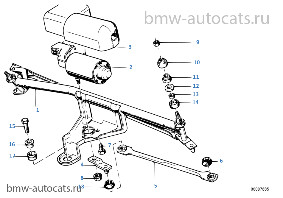

Починил дворники. Дело было вот в чем
болтик 7 выкрутился и заклинил рычаг 4. Болтик даже немножко согнулся, дал мотору обратную полярность, чтобы он отьехал назад, и выкрутил болтик полностью. Двух хватит ;D

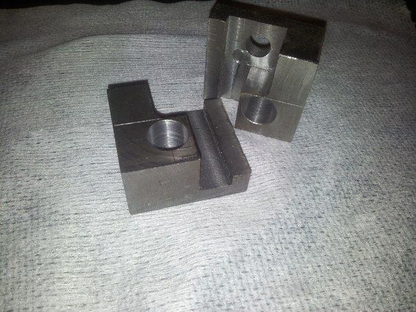

а по поводу выворота, Макс вон продает проставки на кулак под вварку
« Ответ #1938 : 29 Октября 2014, 19:44:00 »
у меня есть чертежи)
выворт меня не беспокоит пока .....
