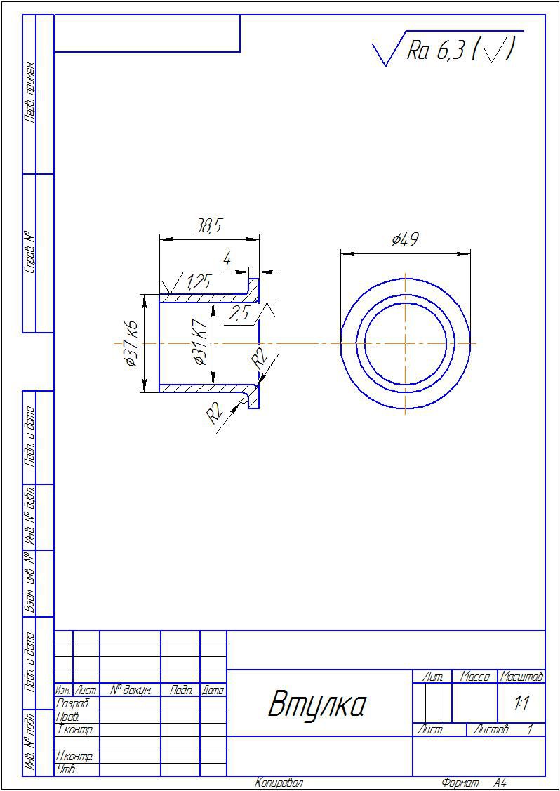

« Ответ #2353 : 20 Марта 2015, 20:30:01 »
втулки гайки готовы  :-[
ступицы е36?втулки с чего точили чертежик не остался а то свой затерял)

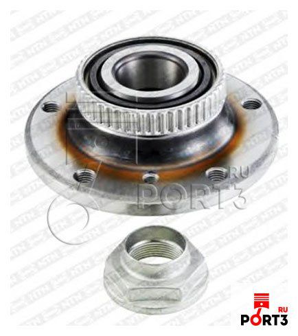

заказал одну штуку для пробы 713667060 FAG, 3515 р.
если придет как на фото, куплю вторую ...
спасибо санычу за наводку на фаг. ближайшая альтернатива: снр, 4070 р.
я про эти е36?в итоги то те пришли что на фото?
« Последнее редактирование: 21 Марта 2015, 07:54:28 от Spilner
вот я сделал. правда я не до конца уверен, что установленные в сошки рулевые тяги не упрутся в тормозные диски. если упрутся, буду ставить другие диски.
но не должны упереться.
Ступицы пришли правильные.

« Ответ #2365 : 21 Марта 2015, 18:32:59 »
она контрится так же как штатная. приглядись к фото и чертежу

« Ответ #2368 : 22 Марта 2015, 23:40:02 »
Снял наконец-то задние сутпицы с машины. Плохая новость: пересверленная ступица не подошла! Но есть и хорошая, не подошла она потому что оба рычага оказались под большой подшипник. Я думал один из них под маленький. Это круто, потому что это значит, что я смогу купить обе ступицы по 1000 р. оптимал внезапно подешевел с 1400 до 1000. Вобщем заказал. Через пару дней у меня будет вся ходовка 5х120, готовая к сборке .... . Но мне-то надо 5х114, поэтому понесу все к токорям, хз сколько они будут сверлить их.
« Ответ #2369 : 22 Марта 2015, 23:41:29 »
А потом еще подгонять супорты. Новые задние ступицы означают, что переделывать я буду не только передние тормоза, но и задние.
