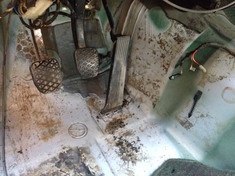

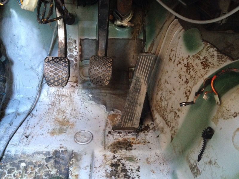

« Ответ #207 : 14 Сентября 2014, 15:33:55 »
Есть вопрос по педальному узлу, У меня нижнее крепление педали газа уже кем то переварено и видимо не очень "на глаз" из за этого педаль подклинивает, вопрос, если какие ни будь ориентиры куда правильно это крепления приварить? мб фотка?

« Ответ #208 : 14 Сентября 2014, 16:45:12 »
Могу сегодн сделать фото, все равно без салона машина)

« Ответ #209 : 14 Сентября 2014, 16:55:14 »
Конечно сделай) За ранее спасибо

« Ответ #210 : 14 Сентября 2014, 17:14:21 »
Так пойдет?

« Ответ #211 : 14 Сентября 2014, 18:13:04 »
Да, спасибо
