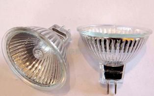

Возьми бытовую галогенку на 50Вт
с керамическим патроном
на вывода патрона напяль контакт ножевой
Воткни эту лампу вместо предохранителя №13. Включи ближний, фара и лампочка-предохранитель должны гореть вполнакала каждая. Теперь дергай проводку, шевели фару и пр. Если ты своими действиями активизируешь КЗ, то фара погаснет, а лампа-предохранитель засветит в полную силу.

Спасибо ^-^ Попробую! Стоп!!! А вот лампу надо будет посмотреть, сколько ватт, мало ли что, хоть и на вряд ли, брал в автомагазе.
