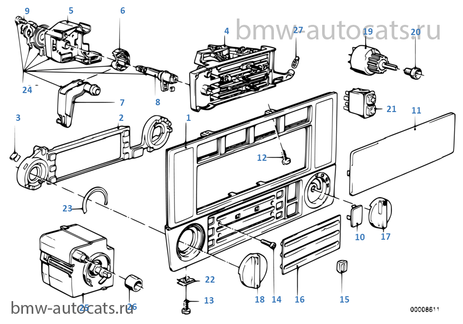

- вынимаешь магнитолу и отсоединяешь
- снимаешь ручки №17, №18 и №15
- аккуратно отщелкиваешь накладку №16, под ней выкручиваешь 4 самореза №14
- вынимаешь кнопку обогрева заднего стекла, аварийки и получаешь доступ к саморезу №12, их там два
- если панелька с часами или БК, то тоже их снимаешь
- откручиваешь саморез №13 их тоже два, находятся под ручками регуляторов отопителя (для удобства нужна короткая отвертка)
и далее накладка осторожно вынимается на себя, думаю дальше разберешься по месту. Но повторюсь, если не уверен, то лучше не снимать без крайней необходимости.
Еще можно попробовать вытащить переключатель скоростей, засунув руку в разъем магнитолы или через разъем для часов/БК, конечно предварительно сняв саму ручку и по-моему, еще надо открутить шайбу, которой регулятор прикручен к панельке.
