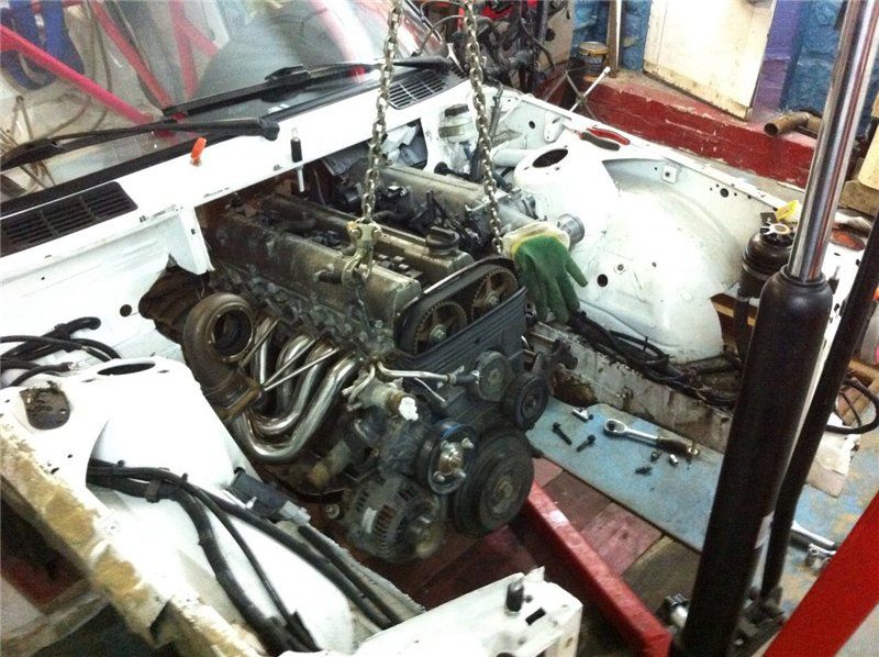

    « Ответ #59 : 20 Октября 2014, 01:28:08 »
    Дело было вечером,делать было не ХУ...
    • Сообщений: 1775
    • Репутация +64/-12
    « Ответ #60 : 20 Октября 2014, 07:04:51 »
    Че делали то?
    • Сообщений: 297
    • Репутация +13/-3
    • Локация: www.баня46.рф

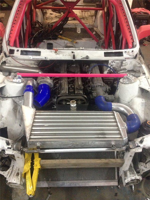

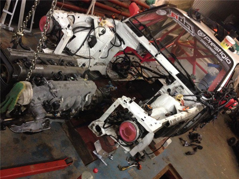

    « Ответ #61 : 20 Октября 2014, 12:15:10 »
    Переход на синг турбо и мотор на 35 см в салон толкнули, а так больше ни чего))

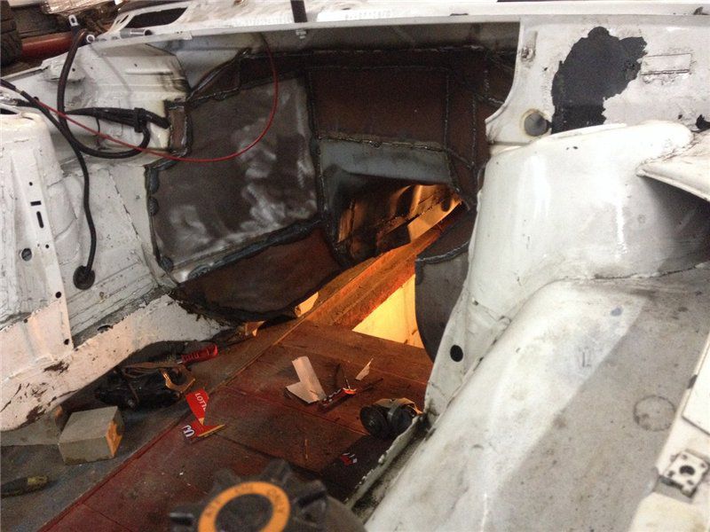

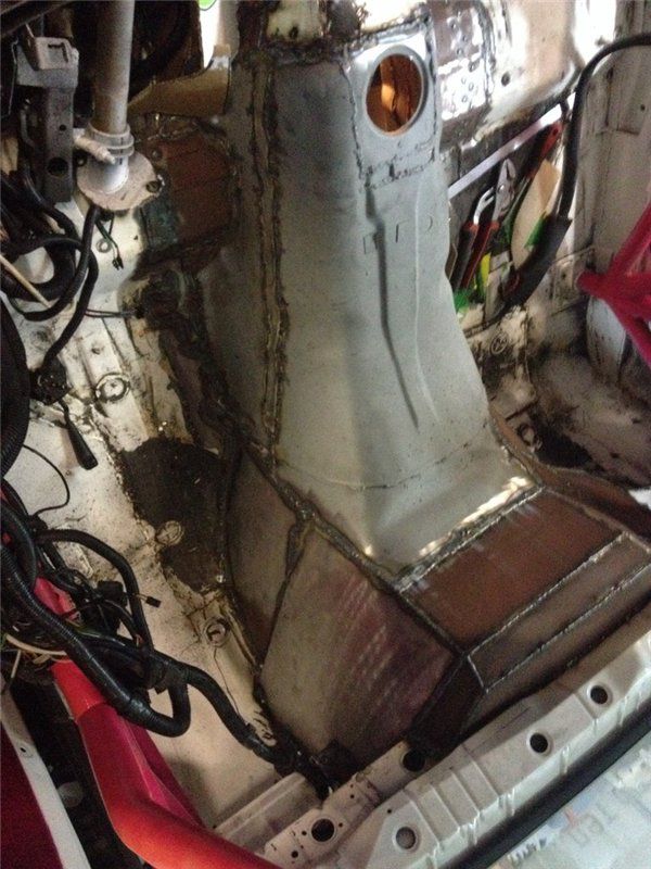

    « Ответ #64 : 28 Ноября 2014, 02:24:01 »
    вот наконец заварились

    « Ответ #65 : 28 Ноября 2014, 07:53:47 »

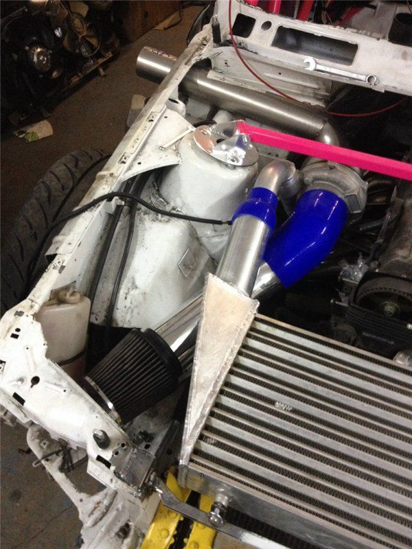

      Почему решили не делать съемные панели в районе колокола? Удобнее было бы обслуживать коробку. Доступ без выдергивания мотора) Эт так, мысли вслух) Классный проект, красивый! Удачи в строительстве!
      И еще вопрос, что решили делать с вакумом? Без него?
    « Последнее редактирование: 28 Ноября 2014, 07:56:35 от Panchenko-A
    • BMW E30, 318, Coupe, 1986
    UZZ30 \ 1UZ-FE \ lexus sc400 - продан ,,, jzx100 \ 1JZ-GTE \ toyota mark|| - разложен ,,, E30 - реально крутое ведро!
    Кидайте в меня камнями, но JDM мне ближе... ,,, фанат только кузова Е30, но никак не BMW)))
    • Сообщений: 297
    • Репутация +13/-3
    « Ответ #66 : 28 Ноября 2014, 11:46:24 »
    вакуума уже нет давно!
    стоит вилвуд цилиндр для работы без вакуума !съемные панели думаю ни один регламент не пропустит к эксплуатации!
    • Сообщений: 143
    • Репутация +4/-0
    • Локация: г. Ростов-на-Дону
    « Ответ #67 : 28 Ноября 2014, 13:45:29 »
    пропустят... можно задать вопрос на том же форуме РДС, там тех-комиссар ответит точно... В РДС восток точно есть машины со съемными панелями в районе тоннеля...
