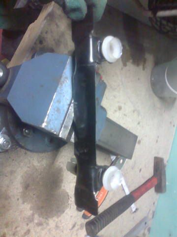

Для начала, берем ненужные стоковые спинки и вырезаем верхнюю трубу с крепежом для подголовников. На фото уже вырезана.

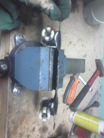

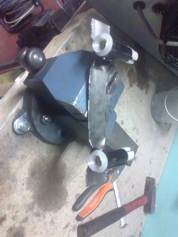

Затем при помощи болгарки и тисков придаем правильную форму, отрезая половину трубы в сечении и выпрямляя в тисках.
Защелки не вытаскивайте, есть риск согнуть место под них.

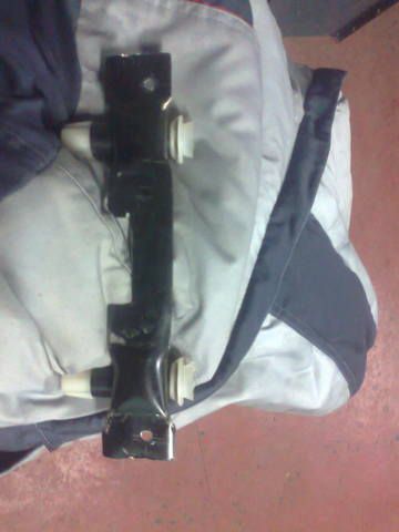

Получаем такую деталь.
Незабываем сделать вырез по центру пластины, для крепления самой спинки.
Ну и получаем холявные крепижи.                                                          У меня ушло часа 2 с перекуром и перекусом.

При ударе в корму "холявные крепижи" сминаются винтом, голова пассажира улетает на заднююполку, а концы штырей подголовника эффектно втыкаются ему в спину.

« Ответ #2 : 26 Ноября 2013, 00:31:38 »
не должны они винтом закрутиться, они прикручены в стандартные места, прилегают к каркасу сиденья и зажаты перегородкой. да и голова у человека не такая тяжелая. как бы проверить это дело ???

« Ответ #4 : 27 Ноября 2013, 18:22:36 »
в принципе держится крепко. я когда подгонял, снимая подголовник, спинку между ног держал, а подголовник тащил со всей дури и ниче.
