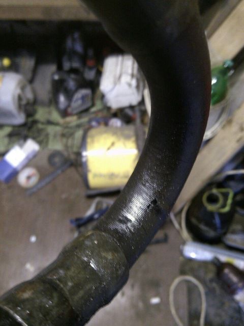

Сегодня решил заняться 2мя проблемами. Первая очень сильно текла жидкость гур. Я купил насос у Сереги тк думал что опять по шкиву он потек. Тк насос этот с моего кабера и  я его перебирал.
Вторая проблема это что на кочках стучал выхлоп о карман, очень напрягало.
Начал с выхлопа, оказалось оторвало кронштейн крепления от кузова. Я переставил резинку на дальний кронштейн который возле балки, выхлоп выровнялся и перестал доставать до кармана. временное решение, попрошу потом Миху приварить кронштейн.
Далее развернул мордой в гараж  и стал смотреть что там с гуром. Все просто залито АТФ, оказалось лопнул напорный шланг.
Время уже поджимало, тк надо было ехать за частью зеркала для Х5 отложил ремонт.  Да и нет у меня напорного шланга вроде.
  • Сообщений: 39282
« Ответ #1042 : 20 Сентября 2015, 23:21:06 »
Ах да надо менять внутренние пыльники шрусов. им того, плохо.
  • Сообщений: 39282
« Ответ #1043 : 27 Сентября 2015, 21:13:16 »
Сеня поменял шланг гура. Посмотрел как масло течет из заглушки масляного стакана )
Но оно там не очень сильно течет ) хотя моно поменять ) а то весь мотор мокрый )
  • Сообщений: 39282
« Ответ #1044 : 29 Сентября 2015, 21:55:44 »
  • Сообщений: 1965
  • Репутация +104/-35
  • Локация: Миасс
« Ответ #1045 : 30 Сентября 2015, 08:11:06 »
из под опрессовки текло?
  • Сообщений: 39282
« Ответ #1046 : 30 Сентября 2015, 08:19:05 »
на фото дырень же.
