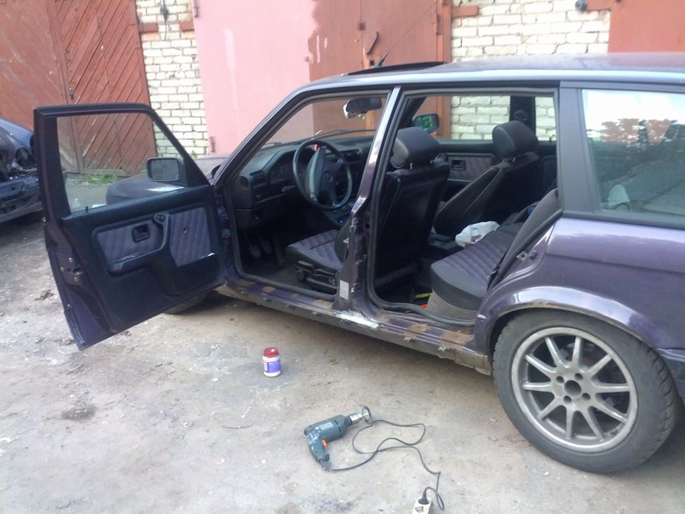

На днях открыл я пассажирскую дверь с правой стороны, и офигел… судя по увиденному на пороге, я понял что пора бы заняться кузовом.
Вообщем что рассказывать, снял мтехник, накладные молдинги и начал зачищать, чтоб хорошо зачистить арки снял задние колеса.
Когда снял задний бампер оценил всю прелесть колхоза, юбку просто отрежем, карманы восстановим.
Правый порог придется подваривать.
После зачистки все покрыл кислотным грунтом.
передние двери менять, капот менять пятую дверь менять.

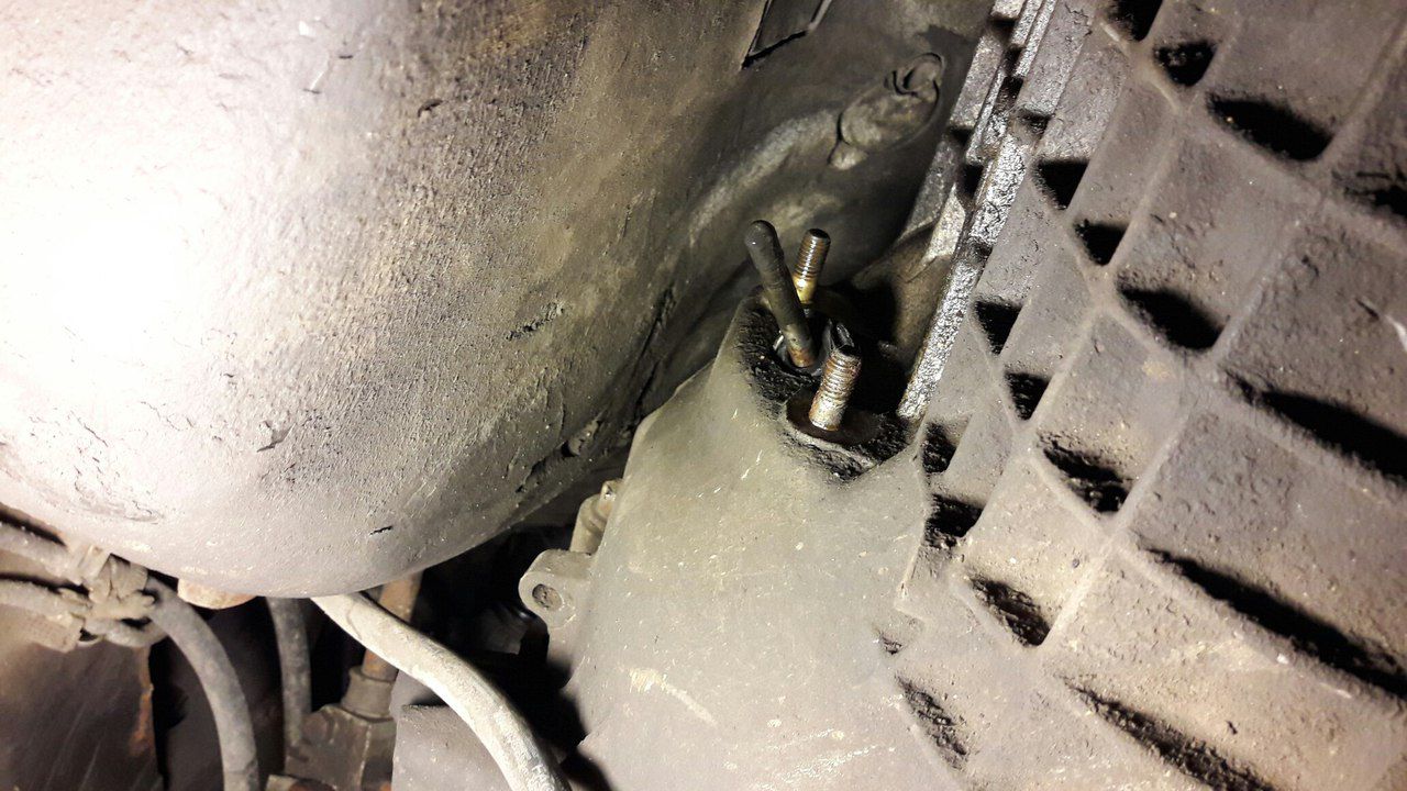

И ведь правда. На днях я купил масло чтоб поменять. Так же надо было поставить глушитель он спрыгнул с центрального крепления на балке и бил. плюс появился какой-то звук, я думал выхлоп. Но когда я в повороте при разгонах и торможениях начал ловить ручку кпп по салону, я понял что скорее всего оторвало подушку двигателя, тем более спереди появился звук выхлопа и вибрации.
Когда доехал до гаража удивлению не было предела, сломало левую опору двигателя. и он лежал на балке. Уперся гофрой в бачек гура слава богу гофра новая и пока еще элостичная. Потрескалась муфта кардана.
Я конечно понимаю что последнее время наваливал очень сурово на прогретой резине, со стартами и прочим, но чтоб так все развалилось ((((
Начал искать лапу накидал объяв, в итоге вспомнил что у Гекса валялся мой убитый 2.5 мотор с другого сарая, сегодня сняли лапы с него.
Пока машина была на яме повесил выхлоп, с Мишей и какой-то там матери меняли заглушку, это просто ад, но теперь зато масло не течет. Пока… ну и поменял масло.
Сегодня поменяю опору и вроде у меня была где-то эластичка другая.

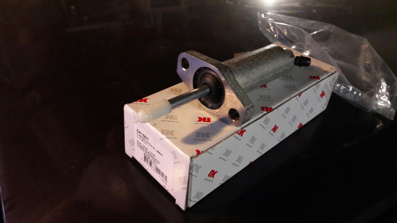

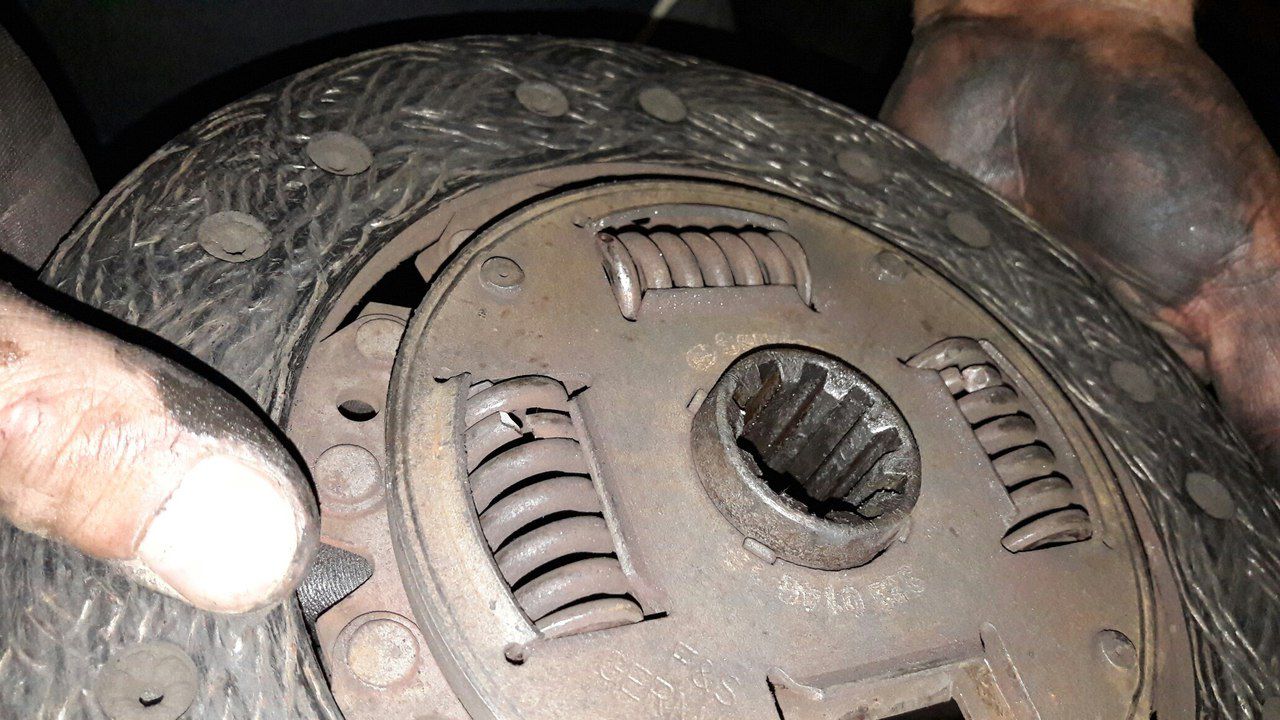

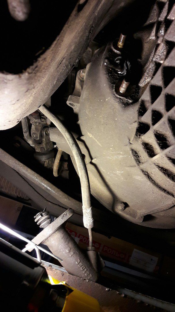

Предварительно мне подумалось что накрылся рабочий цилиндр сцепления. Потому купил новый. Не самый лучший, но что поделать.
Начал снимать старый.
Снимаю, а там....

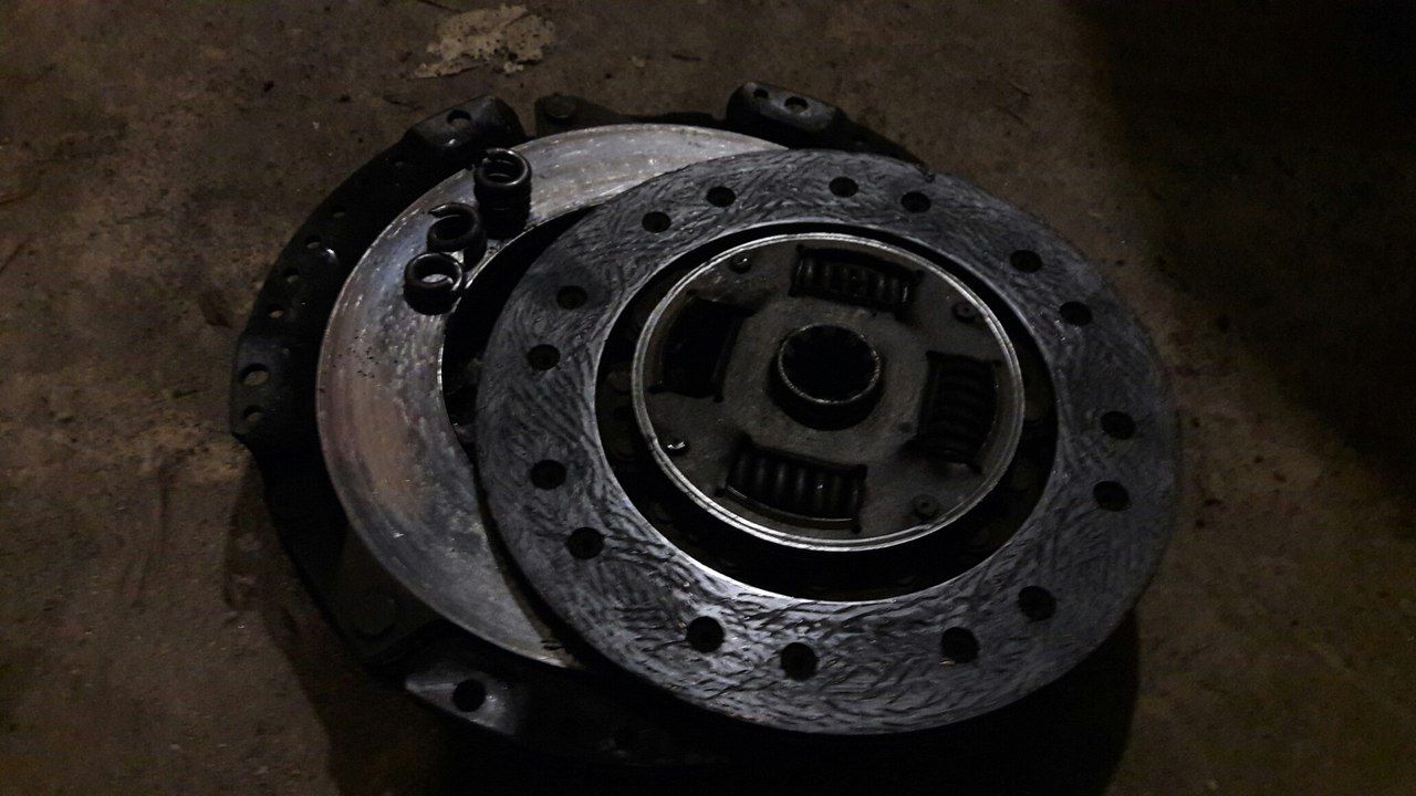

Собсно, после сборки прокачал, но не помогло, сцепа не заработала, ощущение что развалилась корзина.

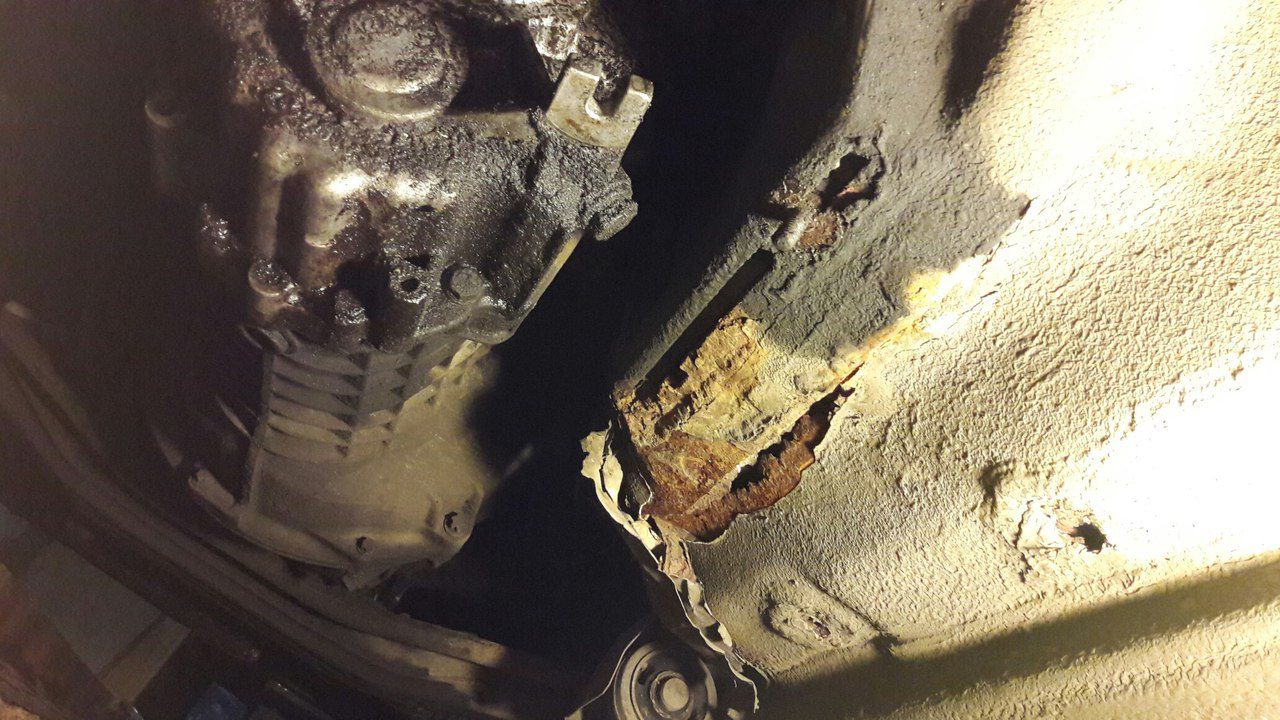

Пол тоже придется варить

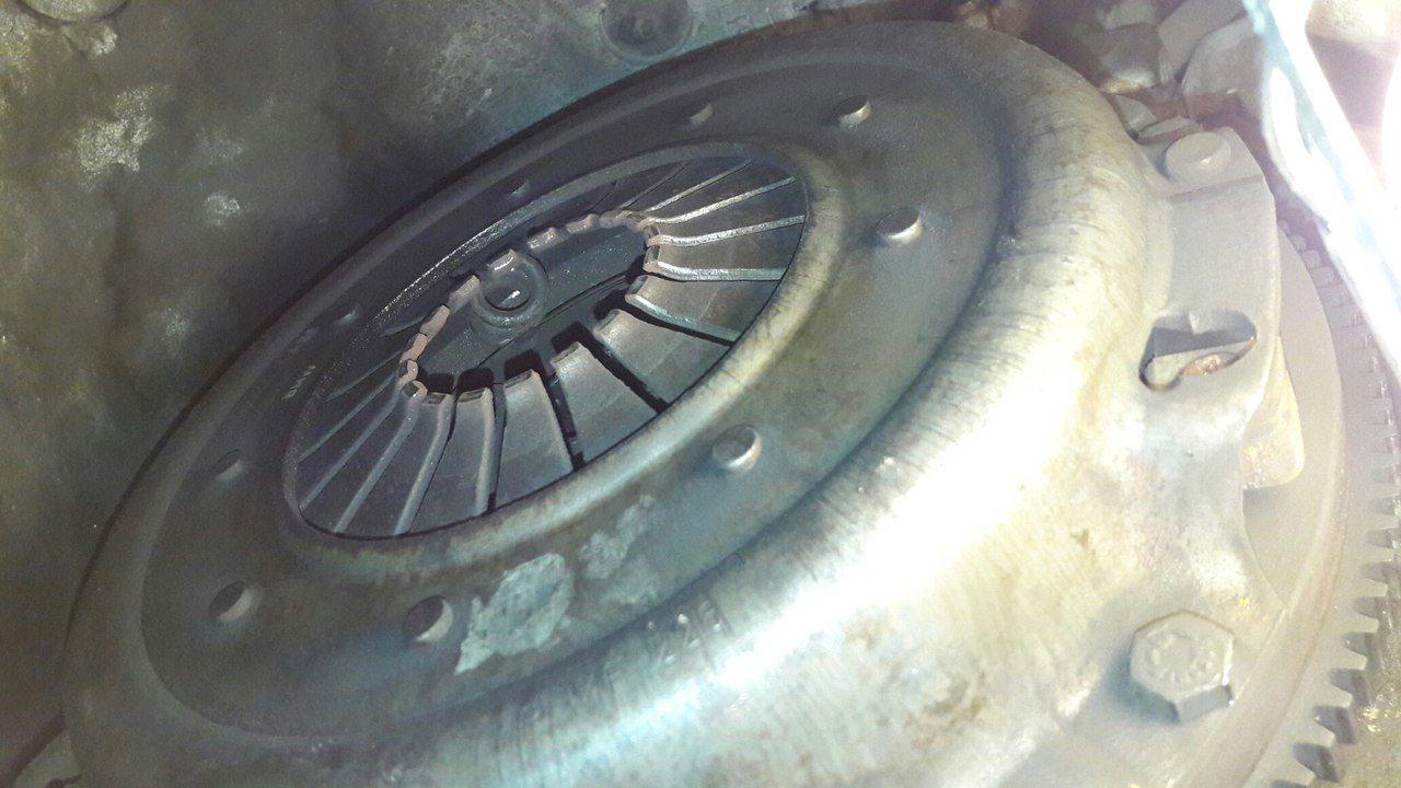

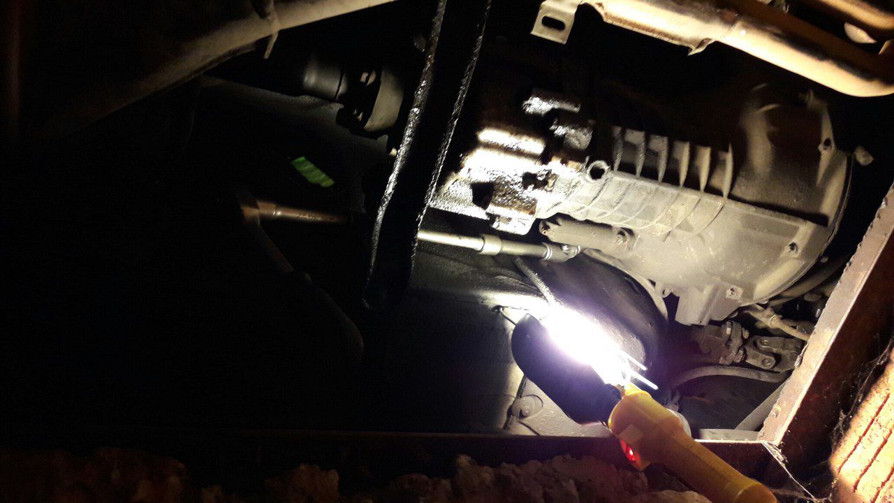

А вот что мы увидели когда скинули коробку
Заметили пружину?
2 сломано, одна ваще развалилась и заблокировала сцепление.
По коробке надо менять сальник штока выбора передачи. Через него адово льется масло.
