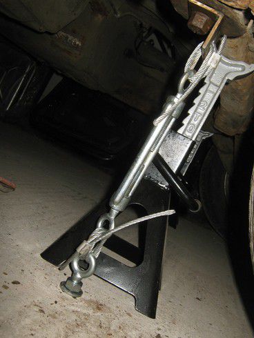

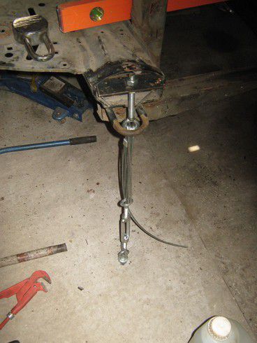

А сегодня я таки привязал машину, вымерил несколько раз, вроде нормально стоит, и начал тянуть лонжерон.
Привязанный зад
Стяжка на переднем лонжероне, не натянута
Натянутая стяжка
Пока оставил как натянутый до следующей недели, там буду опять мерить, ослаблять, мерить и снова натягивать.

странно ты как то тянешь.неделю не обязательно ждать.Кстати металл обратно сядет

Нормально. Сразу тянуть не стоит. А неделю ждать, точнее до следующей недели потому, что я тупо не поеду туда на этой. Хуже от этого явно не будет. Вот посмотрю насколько лонж уедет обратно вверх и буду на столько тянуть вниз ниже ровного.

И это правильно. Если сразу натянуть то может неправильно вытянуться. Я просто по сути сначала хотел натянуть тросы, но оно так легко натянулось, что практически выровнялось. Но у меня расхождение около 5мм, это сопоставимо с тем, насколько металл пружинит. То есть когда я отпущу он практически вернётся на то место на котором он был до вытяжки. После замера и выясню насколько крутить дальше и буду крутить потихонечку.

проще перетянуть чуть ниже подождать часик,чаек попить например взять отпустить и приятно удивиться.

Тянуть надо чуть больше чем есть, ибо ты верно сказал, все вернется
