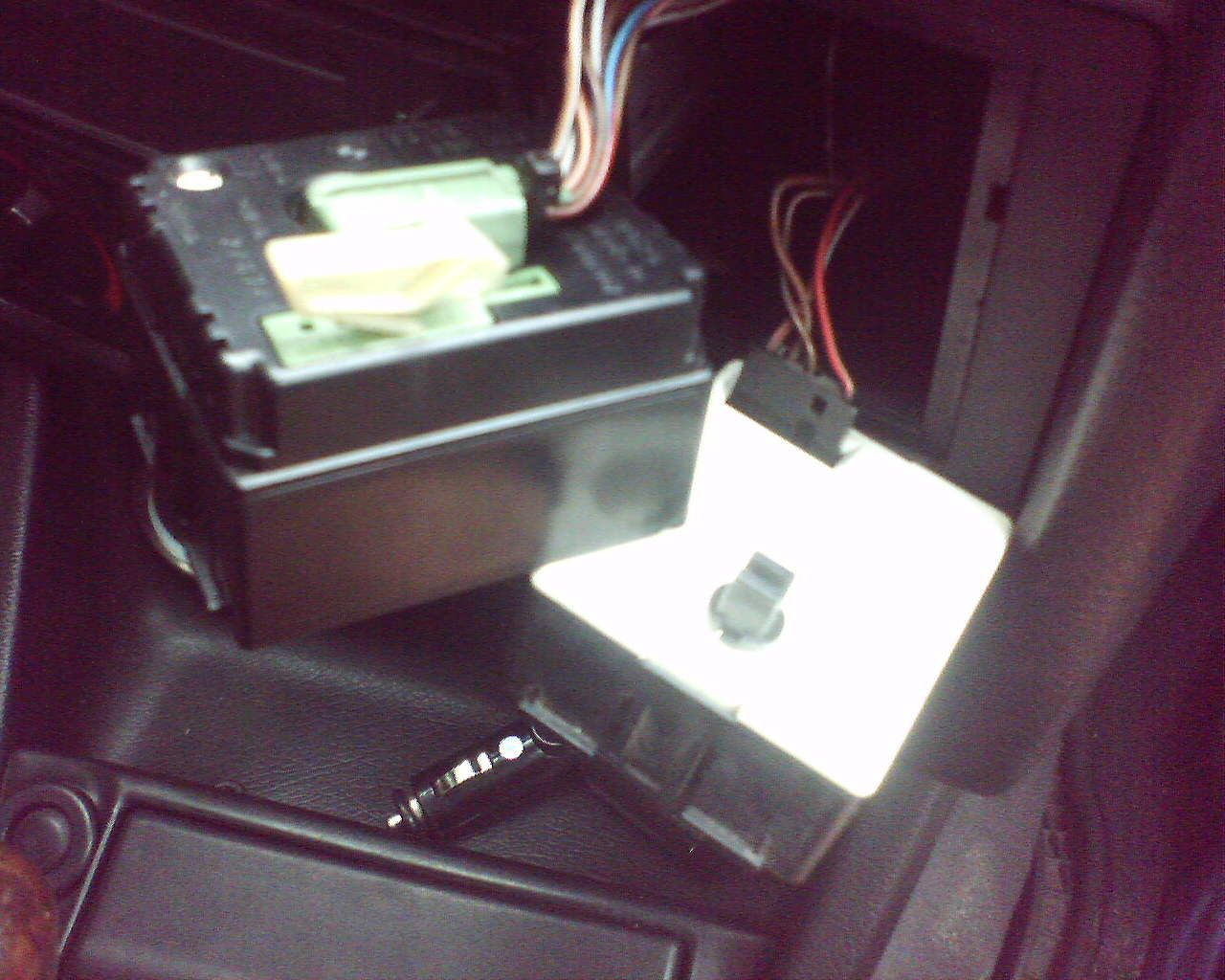

Потом поставил БК 13кн. по колхозному (фото можно увеличить по клику):
Был только этот кусок проводки. Желтый разъем №1 в приборку, зеленый №2 в бк. Питание взял на 4х пиновый разъем зеленого цвета №3 с такого же разъема только черного цвета, который втыкался в часы. Фото черного разъема (не мое, взял из соседней темы):
На всякий случай фото с другой темы:
Питание взял с плюса от зажигания и соответственно минус.
После такого подключения все заработало.
Жил-не тужил, пока не пришлось БК убирать, ставить центральную консоль без часов и бк.
